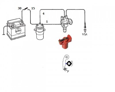

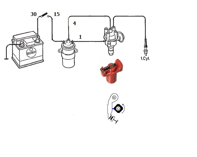

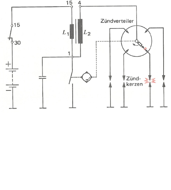

halbhirn
- Beiträge: 284
- Registriert: 29.04.2011 09:25
Re: springt nicht mehr an, öl-benzin gemisch unterm auto
Hier mal der Grundstoff dazu, um das mal zu visualisieren.
Axel
Axel
Hallo Nico,
der Kondensator von Klemme 1 zur Masse heißt nicht umsonst "Funkenlöschkondensator". Den braucht man, damit einerseits die Kontakte nicht allzu schnell abbrennen und andererseits, damit der Spulenstrom definiert schnell genug zusammenbrechen kann, um überhaupt ausreichend Hochspannung erzeugen zu können.
Den Kondensator kann bzw. sollte man beim Test ruhig angeklemmt lassen, er muss halt nur intakt sein. Es reicht aus, mittels Prüfkabel die Klemme 1 gegen Masse zu halten und dann abzunehmen. Dann sollte an der Zündkerze, welche an Klemme 4 der Zündspule angeschlossen und gegen Masse gelegt ist, ein kräftiger Funke entstehen. Voraussetzung dabei ist, dass die Kontakte während dieses Testes natürlich offen stehen müssen, also zuvor an Klemme 1 auch 12 V zu messen ist.
Ja, eine andere Zündspule ausprobieren. Nicht vergessen, bei einer Kontaktzündung sollte die Zündspule im Primärkreis (von 1 nach 15 gemessen) 5 Ohm haben!raddoktor hat geschrieben:noch ideen?
