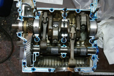

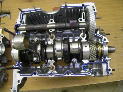

Ich finde im Netz unterschiedliche Aussagen WO überall Dichtmittel hin soll.
Bin der Meinung das es an den Nockenwellenlagern und an den Passhülsen nicht hin soll?
Ebenso nicht bei der Oelpumpe. Die wird von aussen abgedichtet.
Ich würde gerne ganzkleine Raupe DIRKO verwenden - da ich hiermit die besten Erfahrungen gesammelt habe.
