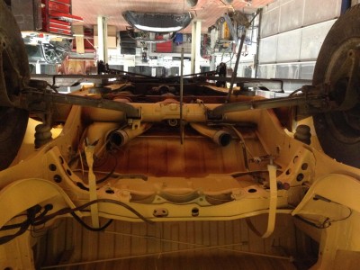

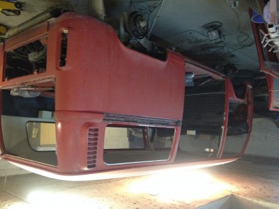

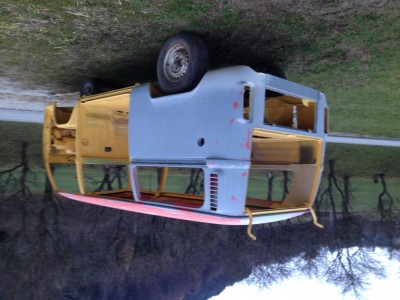

Also die Kunstharz Zeit ist endgültig vorbei,wird vielleicht noch bei Traktoren verwendet und da auch nur wenn BILLIGLACKIERUNGEN gemacht werden.
Trockenkammer beschleunigt den Arbeitsablauf aber ändert an der Lackierung nichts. (oder zuminderst nicht viel,Staubeinschlüsse usw.)
Das mit der Ablüftzeit ist schon richtig,aber man kann es auch übertreiben. Im Normalfall wird der alte Lack fast zur gänze entfernt und dann neu aufgebaut. Wenn ich sehr viel Material verwende braucht es auch einige Zeit um Restlos durchzutrocknen. Logisch! Aber 1Jahr? Ich habe meinen Bus in 6 Monaten komplett neu aufgebaut(zerlegt geschweißt,gestrahlt,grundiert,gespachtelt,gefüllert,lackiert, und wieder zusammengebaut) alles in allen brauchte ich für die Lackierung ca. 2 Monate. (alleine und immer nach der Arbeit) Wenn der Lackiere für eine Lackierung 1 Jahr braucht , muß er ja unzählige Fahrzeuge in seiner Halle haben die Trocknen müßen. Oder wartet er bis dein Bus trocken wird und macht erst dann den nächsten?
Leider stehen die Bilder Kopf,kann ich nicht ändern. :oops:
mfg Thomas
