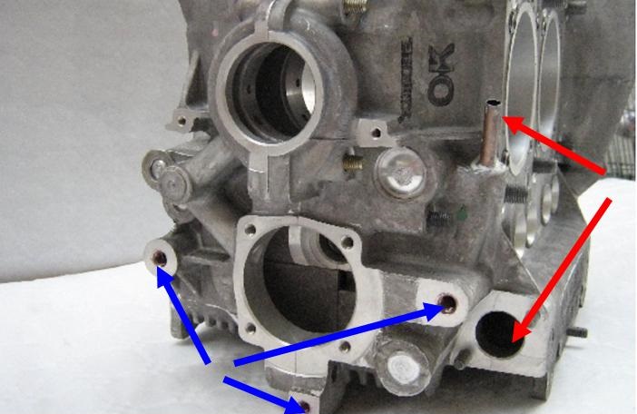

Hallo Stephan,
Feinbein hat geschrieben:Woran erkennst Du, dass es ein umgebauter Typ 3 Motor ist?
Das möchtest Du wohl gern wissen wa? ... ich verrat's mal ausnahmsweise. :D
Ich hatte einmal einen Typ 3 und weiß, dass ein U0-Motor (1968- Produktionsende) daraus stammt. :thumb:
Dieser Motor hat die Gewinde für die Traverse genau so wie der Busmotor. Allerdings fehlt (normalerweise) die Bohrung für den Ölmesstab. Dafür gibt es aber unten rechts im Gehäuse einen Zugang für den Ölpeilstab Typ 3, wobei der Zugang zugleich zum Ölfüllen zu benutzten war. Austausch-(Rumpf)-motoren wurden aber meist als sog. Universalmotoren geliefert. Für Anwendung Käfer/Bus kam da eine Verschlussplatte drauf und man hat das Röhrchen benutzt. Beim Typ 3 eben halt anders herum.
... und für Leute die nur einen waschechten Typ 3 Motor (also ohne Röhrchen!) zur Verfügung hatten, konnten den trotzdem mittels diesen Teils verwenden:
http://www.csp-shop.de/cgi-bin/cshop/fr ... ort=0&all=
Eines bleibt aber spannend. Bei der nächsten HU erwarten die Blaukittel eigentlich einen AD- bzw. AS-Motor.
Die werden wahrscheinlich am Rad drehen, einen "U" serviert zu bekommen. :surprised:
Wie es dann ausgehen wird, kann uns Nico vielleicht einmal berichten. :mrgreen:
