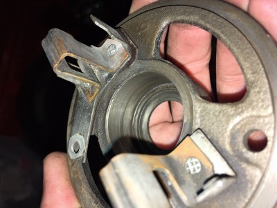

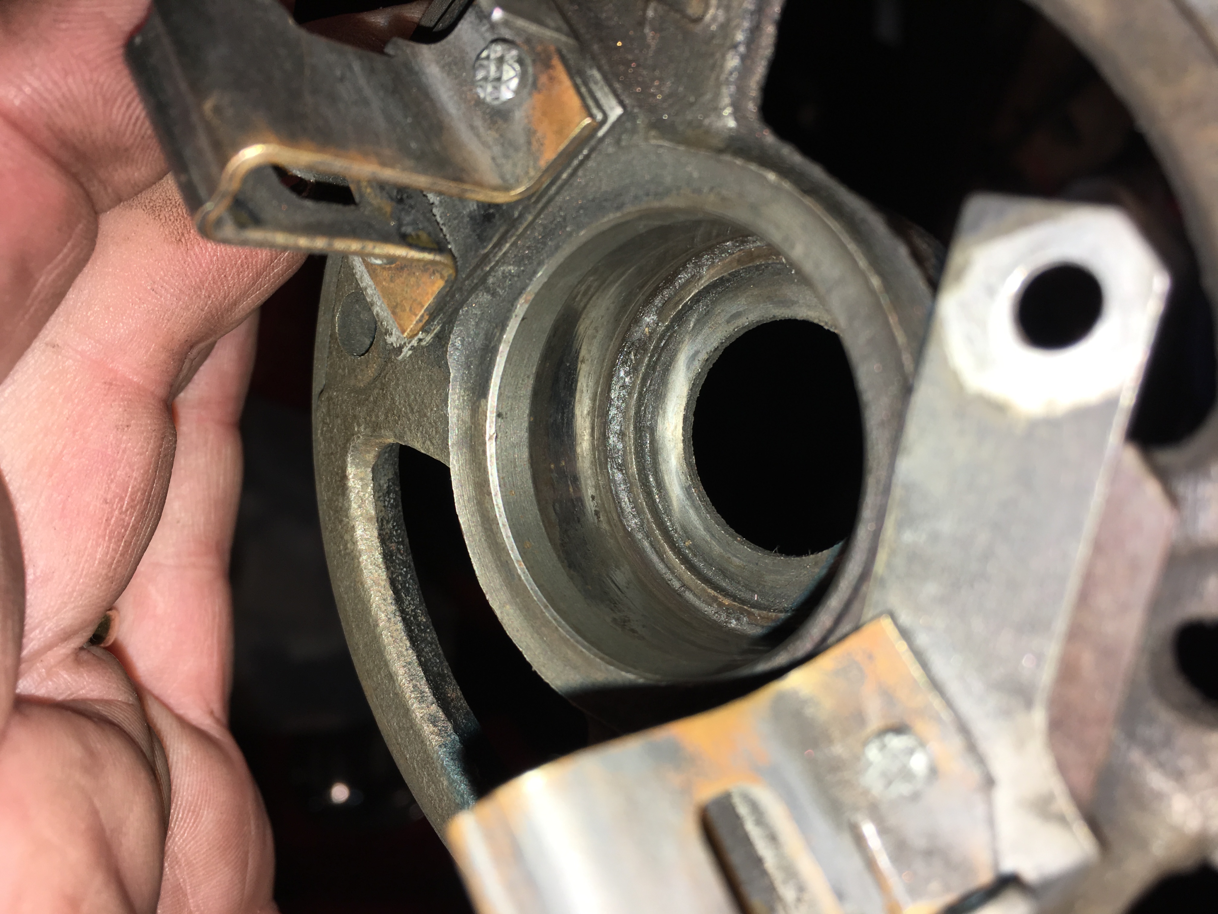

hier noch die Bilder vom Lagersitz des hinteren Lagerschilds...
Diese Seite minimale Einlaufstelle
Diese Seite deutliche Einlaufstelle
Die Einlaufspuren sind gefühlt ca. 1/10 mm.
In Anbetracht des schlechten Lagerschildzustandes, Auflösungserscheinung bei den Feldspulen, starke Einlaufspuren beim Kollektor wird diese LiMa für tot erklärt (*sniff*)...
Beiträge: 4319
würde ich so auch nicht mehr unbedingt montieren. Da die Spuren hinten nicht gleichmäßig über die ganze Innenfläche gehen, sieht das für mich so aus, als ob das Lager im Sitz "getaumelt" hat, also schon größeres Spiel hatte. Wenn du wissen willst was man so für schöne Probleme mit einem ausgeschlagenen Lagersitz an der Gleichstromlichtmaschine haben kann, kannst du ja mal nach Polles LiMa-Problem suchen.

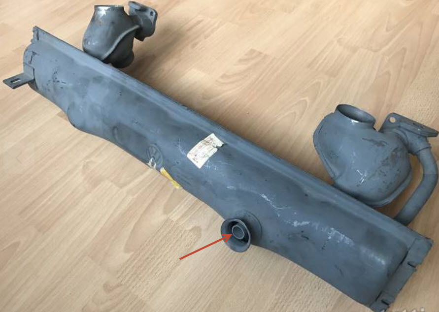

1. Brauche früher oder später ein neuen Auspuff (an ein AD-Motor 231***) und könnt diesen NOS "VW 211 251 051 F" erwerben:
Frage: Ist das Röhrchen (siehe Pfeil) im Ausgang für das Endrohr normal?
