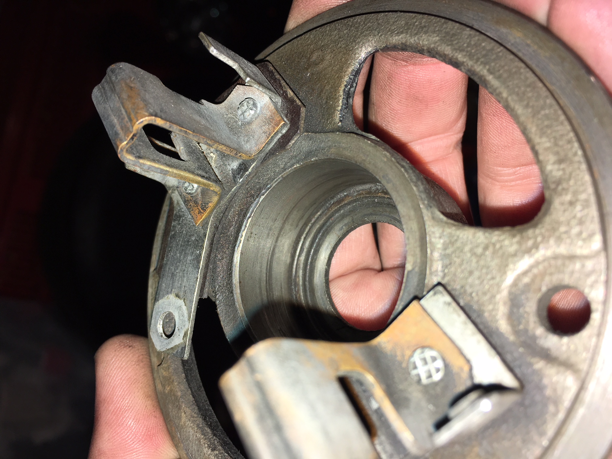

Stelle später noch Fotos vom hinteren, (unregelmässig) eingelaufenen Lagersitz ein.
Vielleicht ist diese LiMa einfach nur reif für die Tonne
