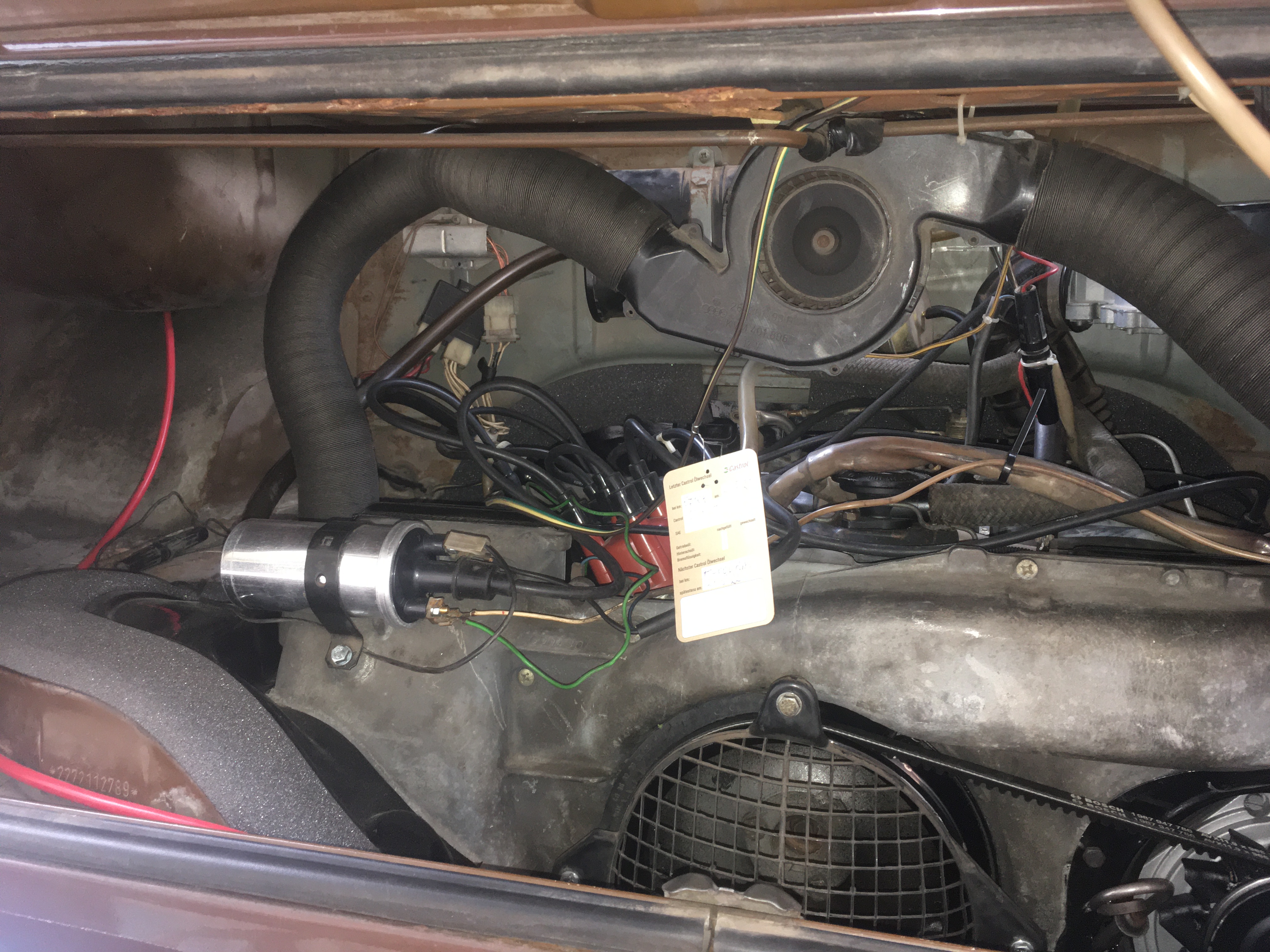

Hallo an Alle!

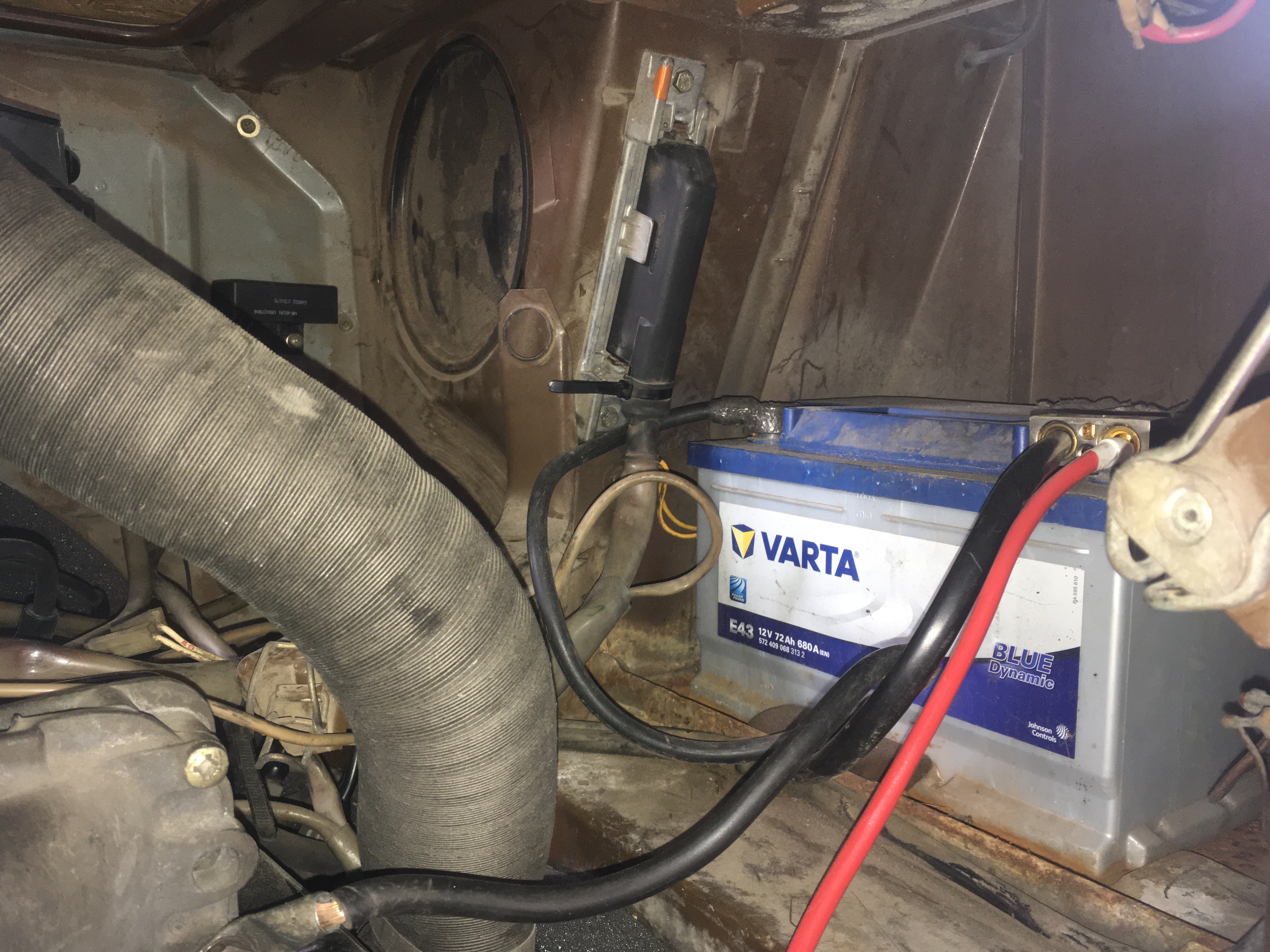

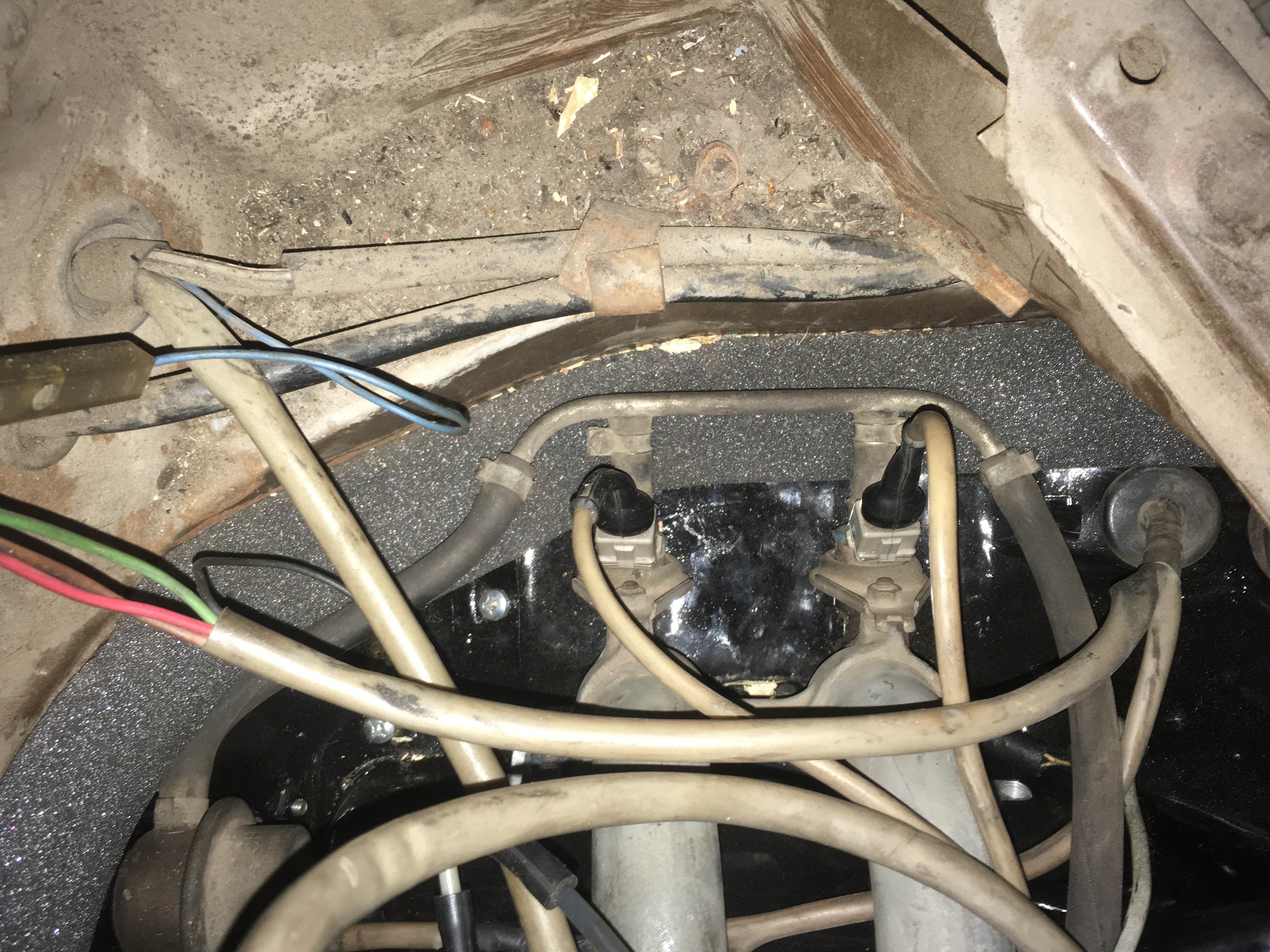

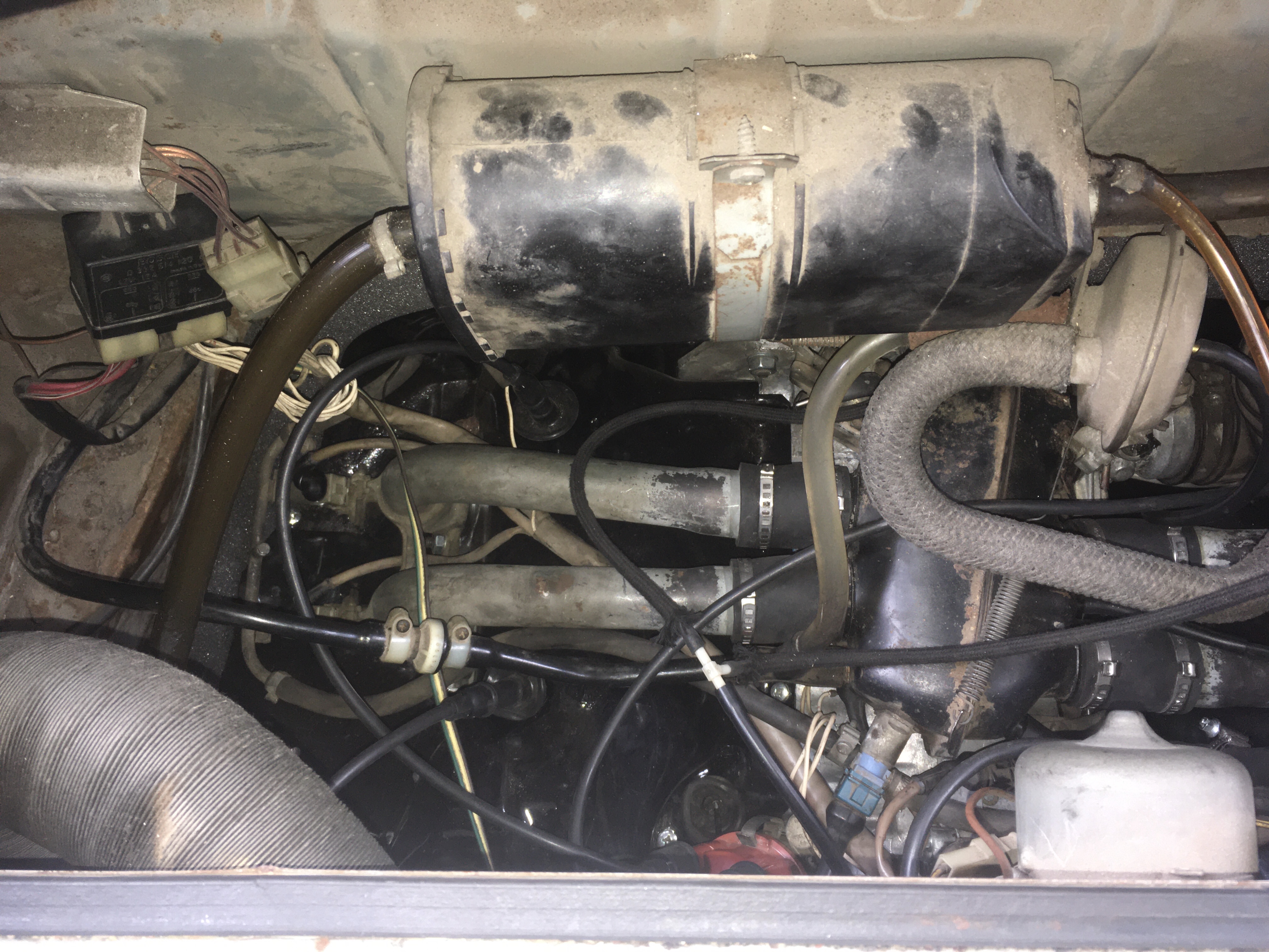

hier kommt ein kurzes Update mit Bildern vom Motorraum, die ich gemacht habe, um eine kleine Fernfehlersuche und -diagnose zu ermöglichen.
Habe vor kurzem nochmal selber alles auf Falschluft gecheckt, ist alles dicht. Habe an alle Schlauchsteckverbindungen Schlauchschellen drangeschraubt. Und zum Thema Falschluft noch eine kurze Info: sowohl mein Schrauber des Vertrauens als auch eine andere (jenen im Krankheitsfall vertretende) Werkstatt haben ebenfalls auf Falschluft geprüft (letztere mit Bremsenreiniger; ich war auch ein bisschen entsetzt, als er mir das im Nachhinein kundtat). Nach deren Aussagen ist das Einspritzsystem lufttechnisch dicht.
So, ich bin gespannt, ob jemand ne Idee oder den Fehlerteufel direkt sieht, aber vor allem darauf, was Thomas´ wachsamen Augen nicht entgangen ist :)

Am drosselklappenteil sieht es aus als fehle ein schlauch.
Beiträge: 4988
Re: Gd Einspritzer Motor
TobiasM hat geschrieben: 22.06.2021 22:35 Am drosselklappenteil sieht es aus als fehle ein schlauch.
Fehler 1:
Das stimmt. Das ist eine Drosselklappe für einen Zündverteiler mit Doppelter Unterdruckdose.
In diesem Motor ist ja nun ein Zündverteiler mit einfacher Unterdruckdose verbaut.
Und dann muss diese Öffnung an der Drosselklappe für die Spätverstellung verschlossen werden.
Das ist sonst eine Falschluftquelle, die gerade im Leerlauf zum Abmagern neigt.
Wenn man das dann mit anderen Einstellungen kompensiert, passt nichts mehr.
Fehler 2:

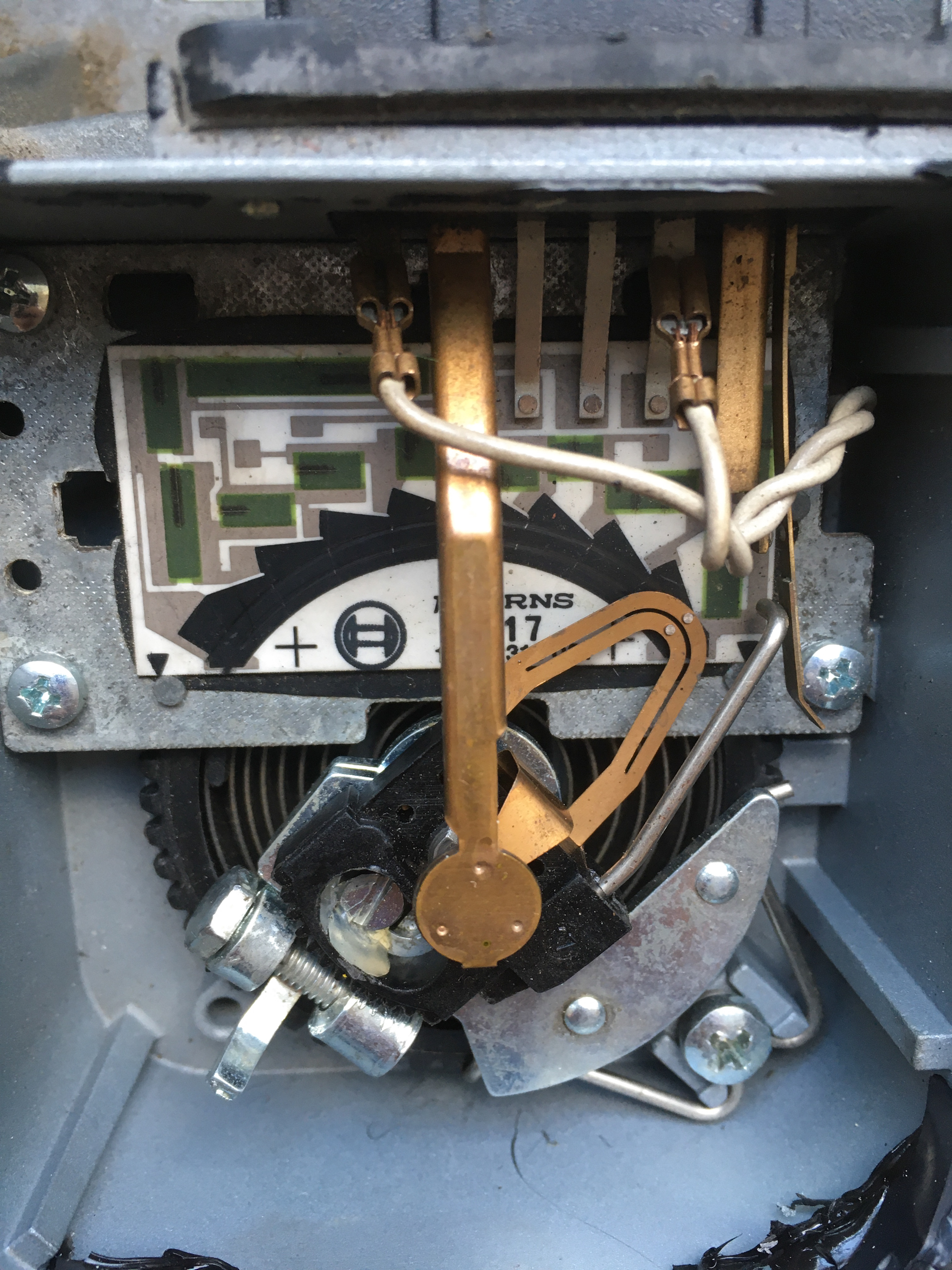

Du hattest mir per PN noch ein Video vom Luftmengenmesser gesendet.
Da wäre es klasse, wenn du einfach noch mal ein Bild senden könntest.

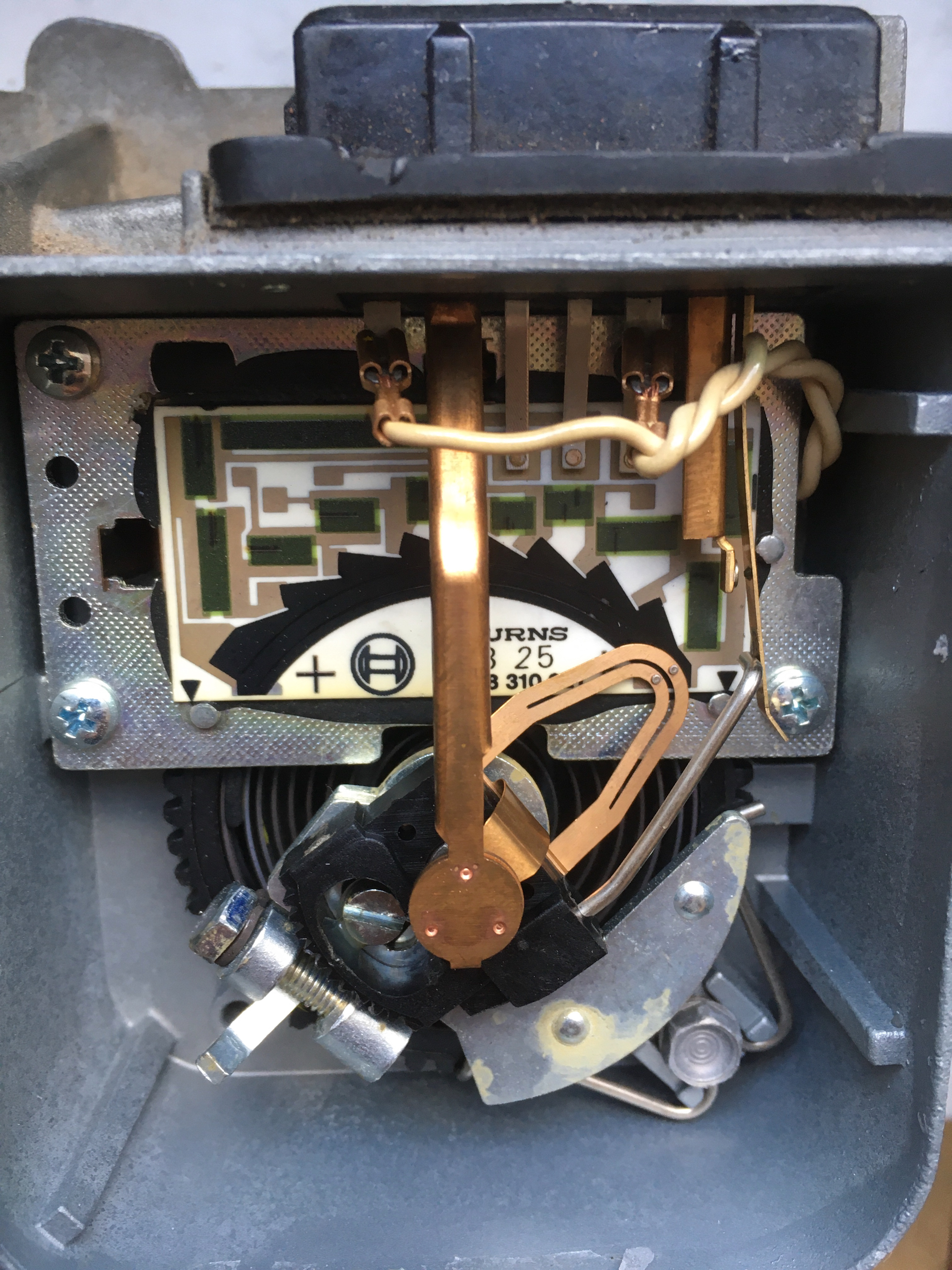

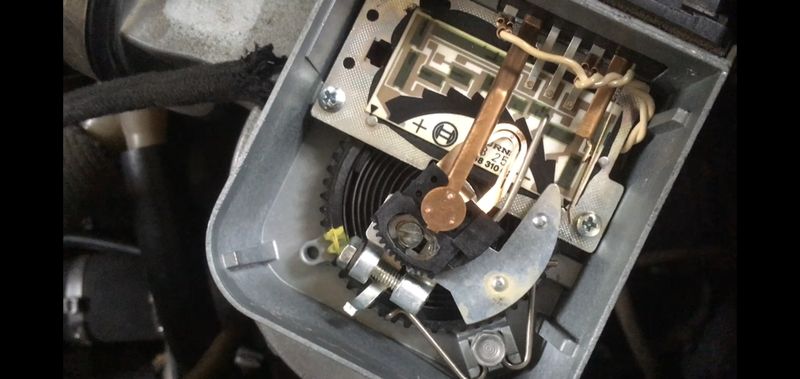

Der LMM ist offensichtlich an zwei Stellen verstellt worden.
Die Feder für die Stauklappe wird ja von der Klammer fixiert.
Und da wo die Klammer in das Zahnrad greift, hat Bosch das Rad markiert.
Die Markierung und Klammer liegen bei dir recht weit auseinander.
Und dann ist der Schleifarm mit einer Schlitzschraube befestigt, die dann mit Kleber fixiert ist.
Da liegt zwischen Kleberest und Schraube einige Millimeter zwischen.
Ohne vernünftigen Abgleich vom Luftmengenmesser wirst du niemals einen vernünftigen Motorlauf hin bekommen.
Ich kann auch immer nur davor warnen, die Luftmengenmesser zu öffnen um durch Verstellung des Federdrucks oder des Schleifarms irgendwelche anderen Fehler zu kompensieren.
Fehler 3:
Es fehlt das Gummilager mit der Ersatzteilnummer 211129690 für den Luftfilterkasten.
Das bekommt man z.B. hier:
https://www.wagenteile.de/shop_de/12969 ... 29690.html
Wenn das fehlt, macht man sich auf Dauer den Schlauch zwischen LMM und Drosselklappe kaputt.
Ohne diese Führung kippt der Luftfilterkasten in eine undefinierte Position und wird dann von dem Schlauch abgestützt.
Deshalb schau dir den Schlauch mal genau an, ob der nicht schon Risse hat.
Fehler 4:
Die Abgasrückführung
Man kann auf dem Bild nicht sehen, ob die Abgasrückführung richtig verschlossen wurde.
Das Ventil ist noch mit der Drosselklappe gekoppelt.
Aber es fehlt die weitere Verrohrung Richtung Auspuff.
Fehler 5:
Das Doppelrelais sollte man zur Vermeidung von Folgefehlern wieder an der Schottwand fest schrauben.
Alles was nicht verschraubt ist, zieht an irgendwelchen Kabeln, die dann auf Dauer brechen werden.
Fehler 6:
Das Massekabel der Batterie gehört nicht an den Motorblock. Die wird über ein kurzes Masseband unterhalb vom Steuergerät mit der Karosserie verbunden.
Und zwischen Getriebe und Querlenker gehört ein zweites Masseband montiert.
Und die Montage der nicht abgesicherten zweiten Plusleitung bringt mich dann zu diesem Thema:viewtopic.php?f=7&t=28525
Und dann sieht die Masseverbindung noch etwas ungewöhnlich aus.

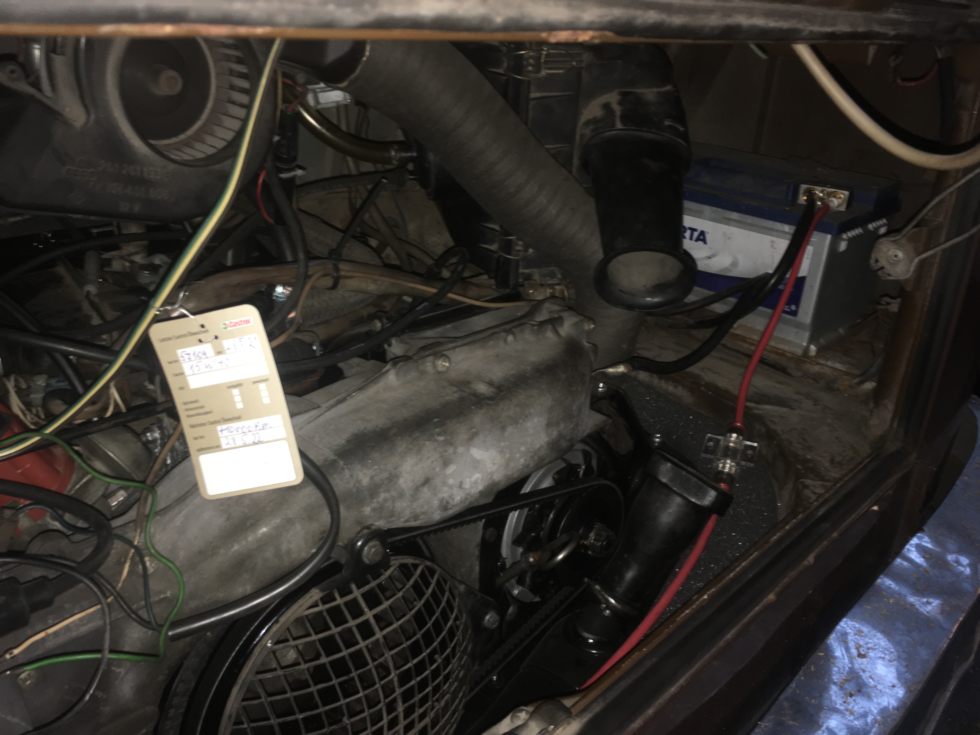

Normalerweise sind die drei Massekabel vom Steuergerät auf dem Massestern unterhalb von Ansaugrohr Zylinder drei aufgesteckt.
Hier sieht es fast so aus, als würde ein Kabel einfach so rum liegen.
Auf einem anderen Bild meine ich u sehen, das drei Kabel mit einer Ringöse am Dom von der Motorentlüftung verschraubt sind.
Das solltest du noch mal überprüfen.

Achja, im Anhang gibts noch zwei Bilder (die ich grad noch auf meinem Laptop gefunden habe) von dem LMMs, die z.Z. in meinem Besitz sind. Falls es nochmal ein anderer Winkel sein soll, kann ich morgen dann nochmal neue Bilder machen.
Schöne Grüße und bis morgen :thumb:
Sebastian
Das ist mein alter LMM, der ursprünglich drin war. <br />Der wurde wohl schon einmal überholt, als er noch in den Staaten unterwegs war. Die Abdeckung davon fehlt leider und wurde notdürftig durch Gaffa ersetzt :(
Das ist der LMM aus einem anderen Bus, der aktuell bei mir verbaut ist.

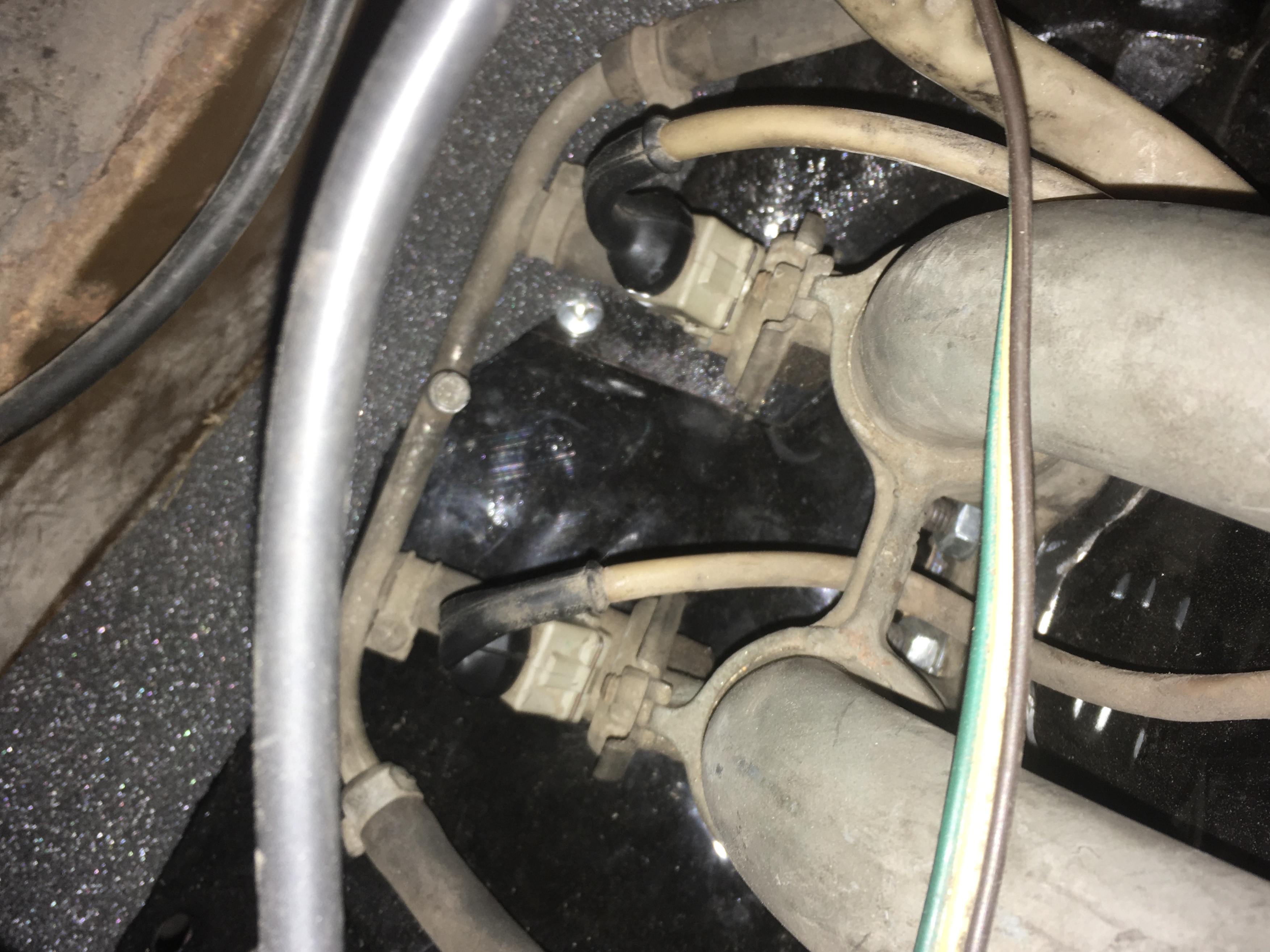

Hallo an Alle!
Ich bin gestern nochmal in den Motorraum gekrabbelt und habe ein paar Dinge überprüft.
Fehler 1:
Der Schlauch ist angeschlossen und läuft über ein T-Stück zum Zündverteiler. Müsste also allso so sein, wie es soll, oder?
Siehe Bild 1 im Anhang

okay, na ich werde die LMMs mal lossenden und die checken lassen. Ich selbst habe nie etwas daran geändert, das muss dann wohl vor meiner Zeit gemacht worden sein..

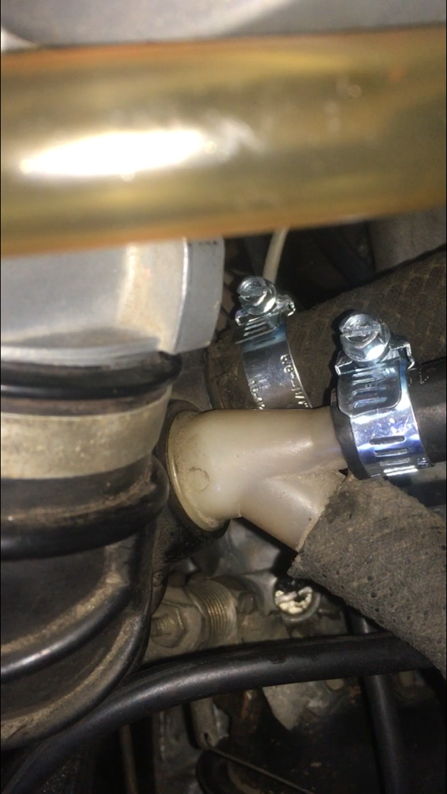

Fehler 4:

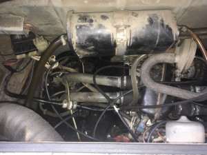

Die Abgasrückführung wurde anständig verschlossen, wohl auch schon vor meiner Zeit (also noch in den Staaten).
Siehe Bild 2 im Anhang

"Das Massekabel der Batterie gehört nicht an den Motorblock. Die wird über ein kurzes Masseband unterhalb vom Steuergerät mit der Karosserie verbunden."
Das werde ich auf jeden Fall auch mal beheben. Aber zuerst muss der Motor wieder laufen :)

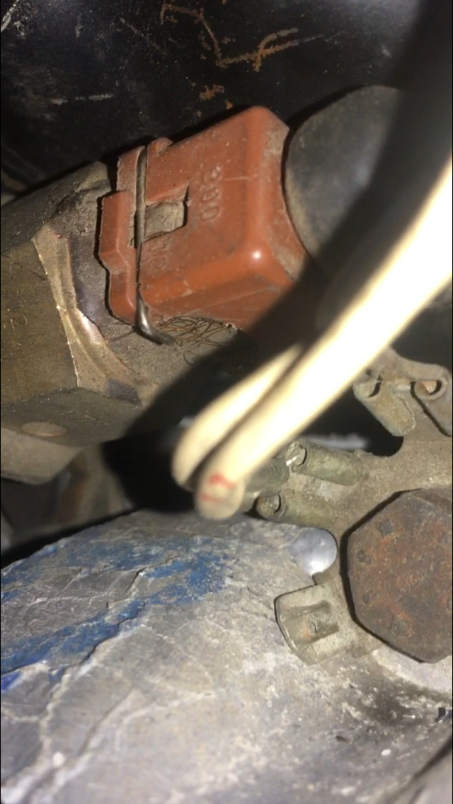

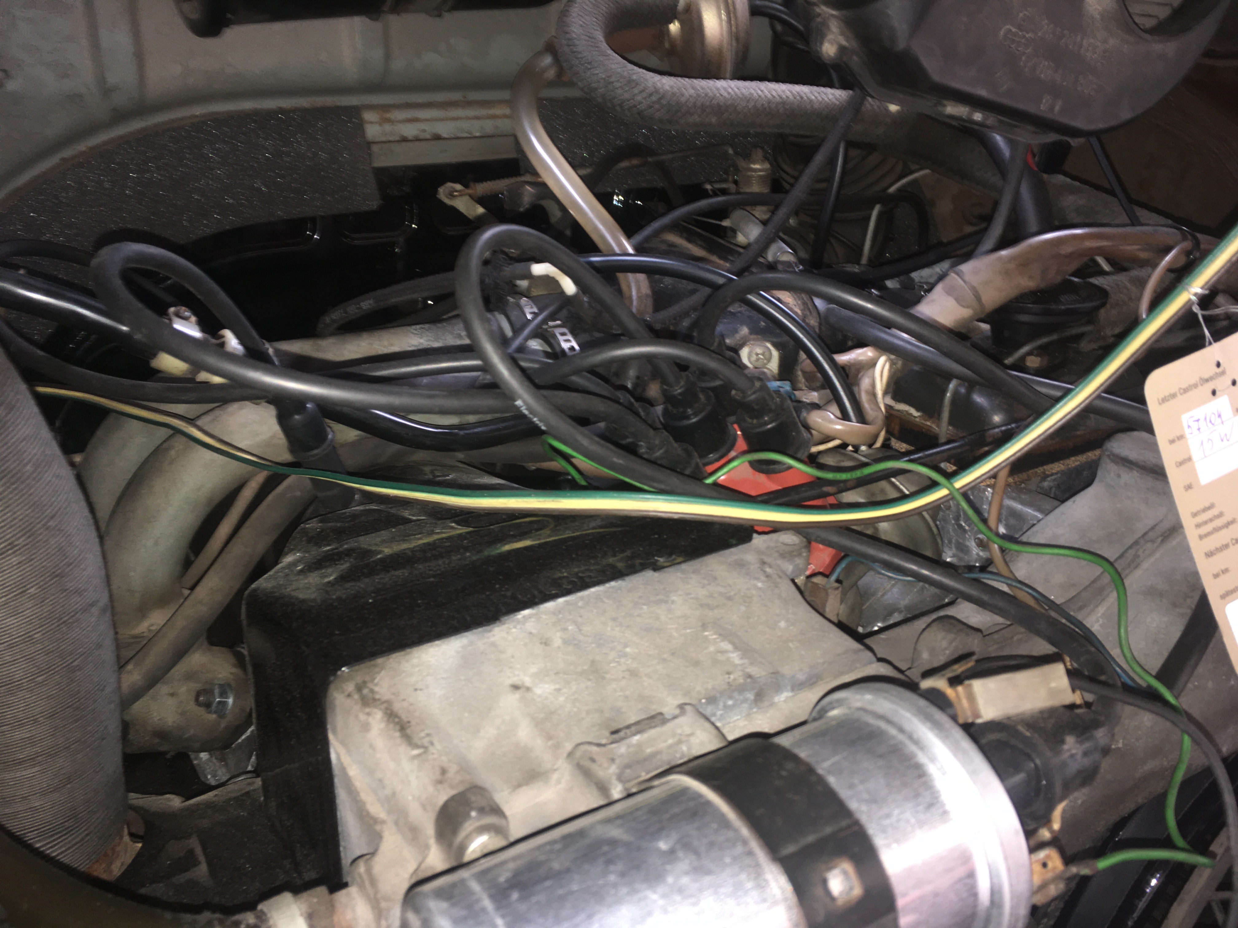

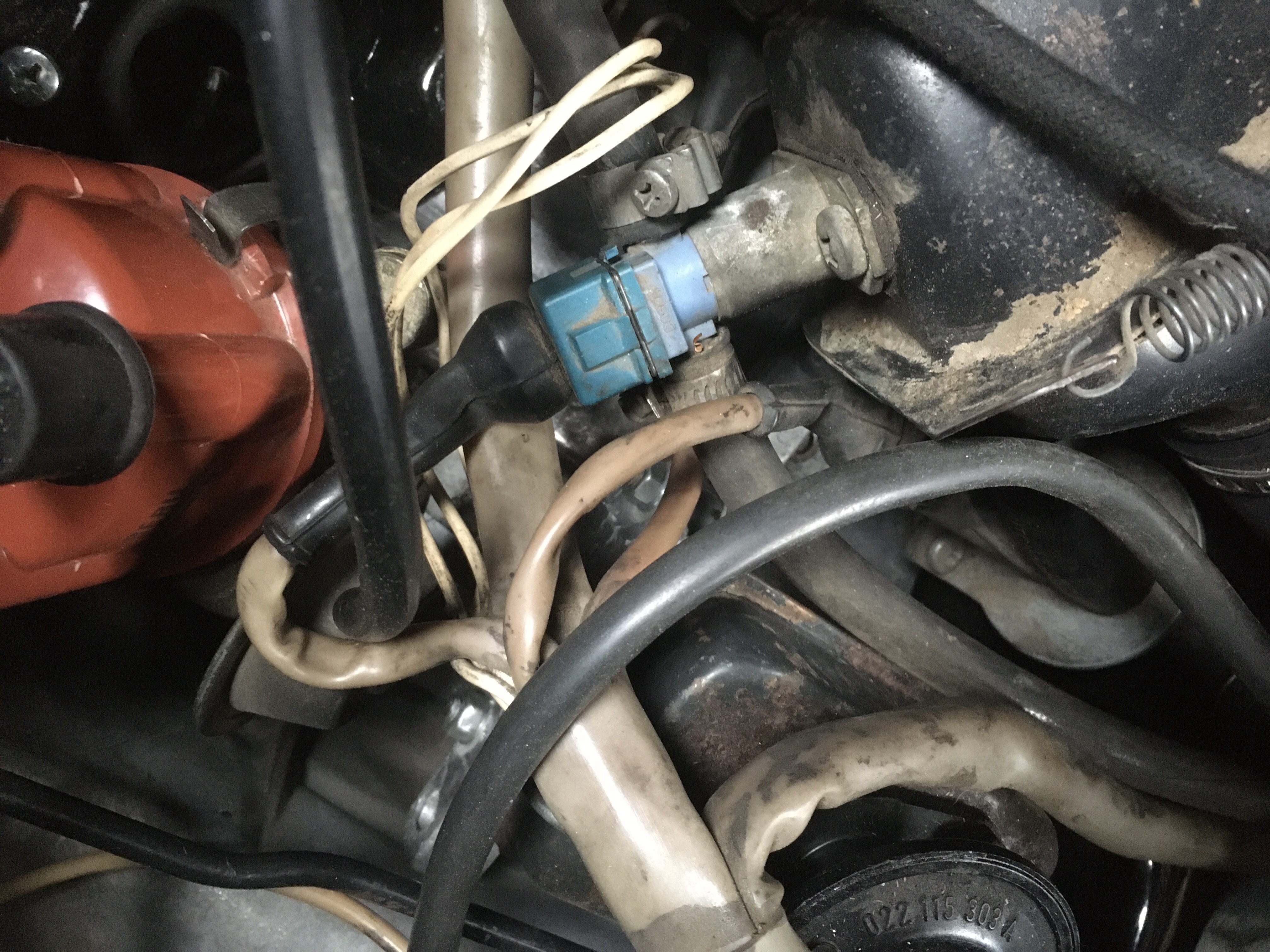

"Und die Montage der nicht abgesicherten zweiten Plusleitung bringt mich dann zu diesem Thema.."
Diese ist gesichert, siehe Bild 3 im Anhang.

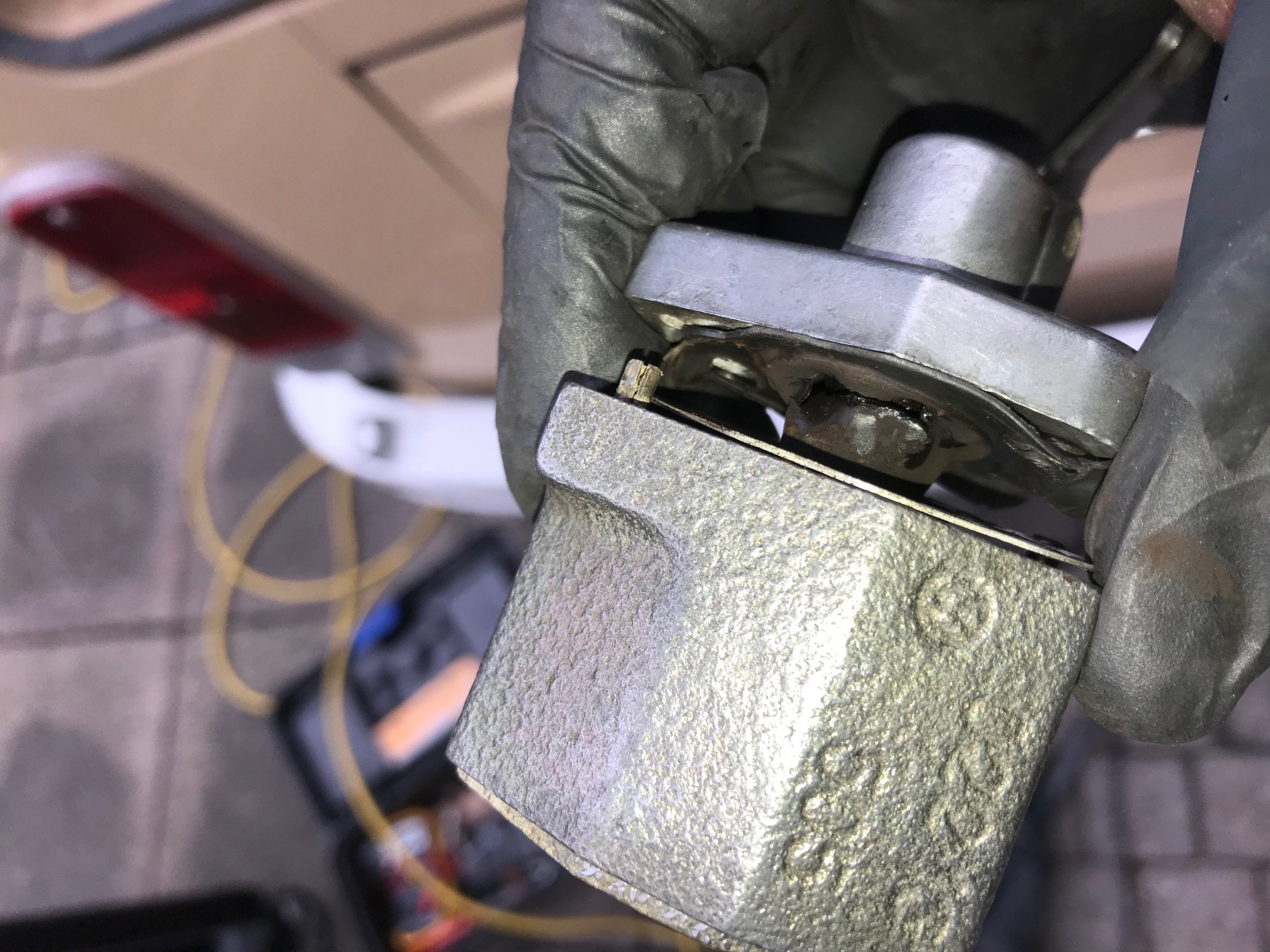

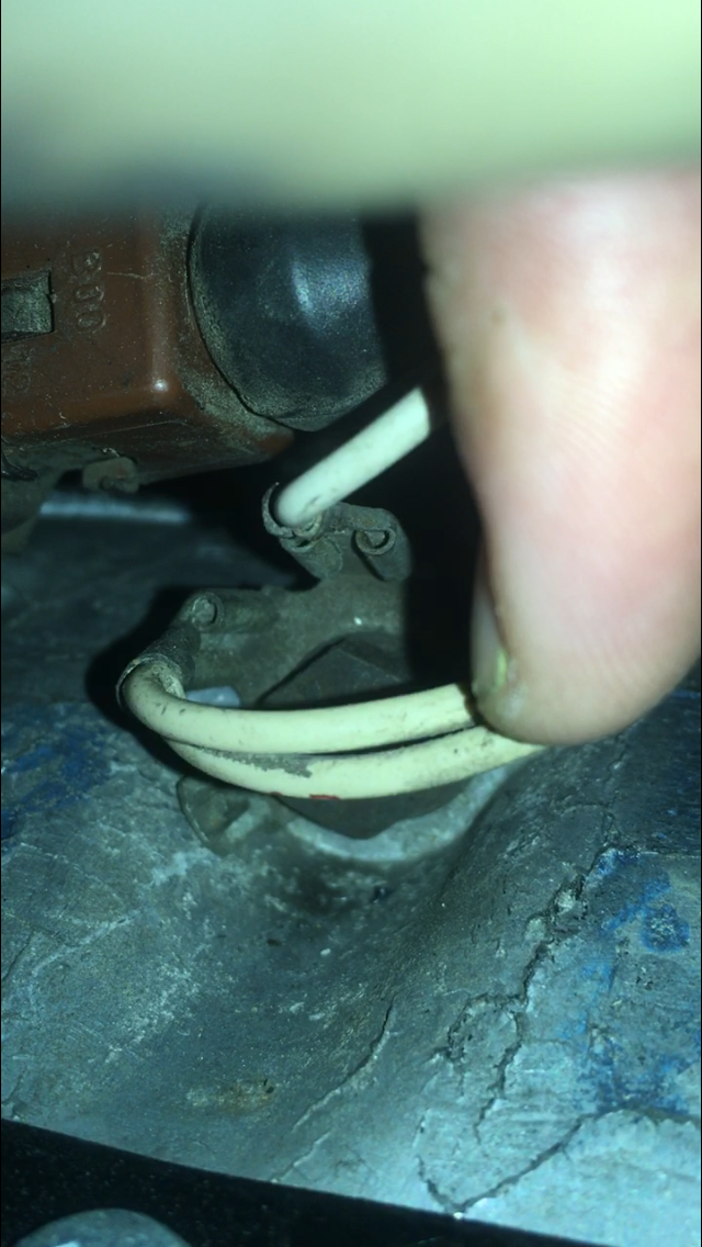

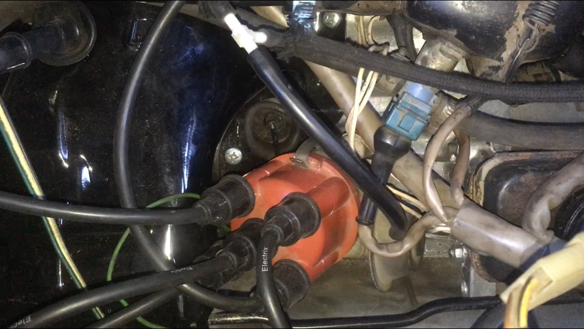

"Und dann sieht die Masseverbindung noch etwas ungewöhnlich aus.
Hier sieht es fast so aus, als würde ein Kabel einfach so rum liegen."
Sieht wirklich nur so aus, Kabel sitzt fest am Massestern.
Siehe Bild 4 im Anhang.

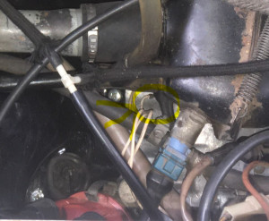

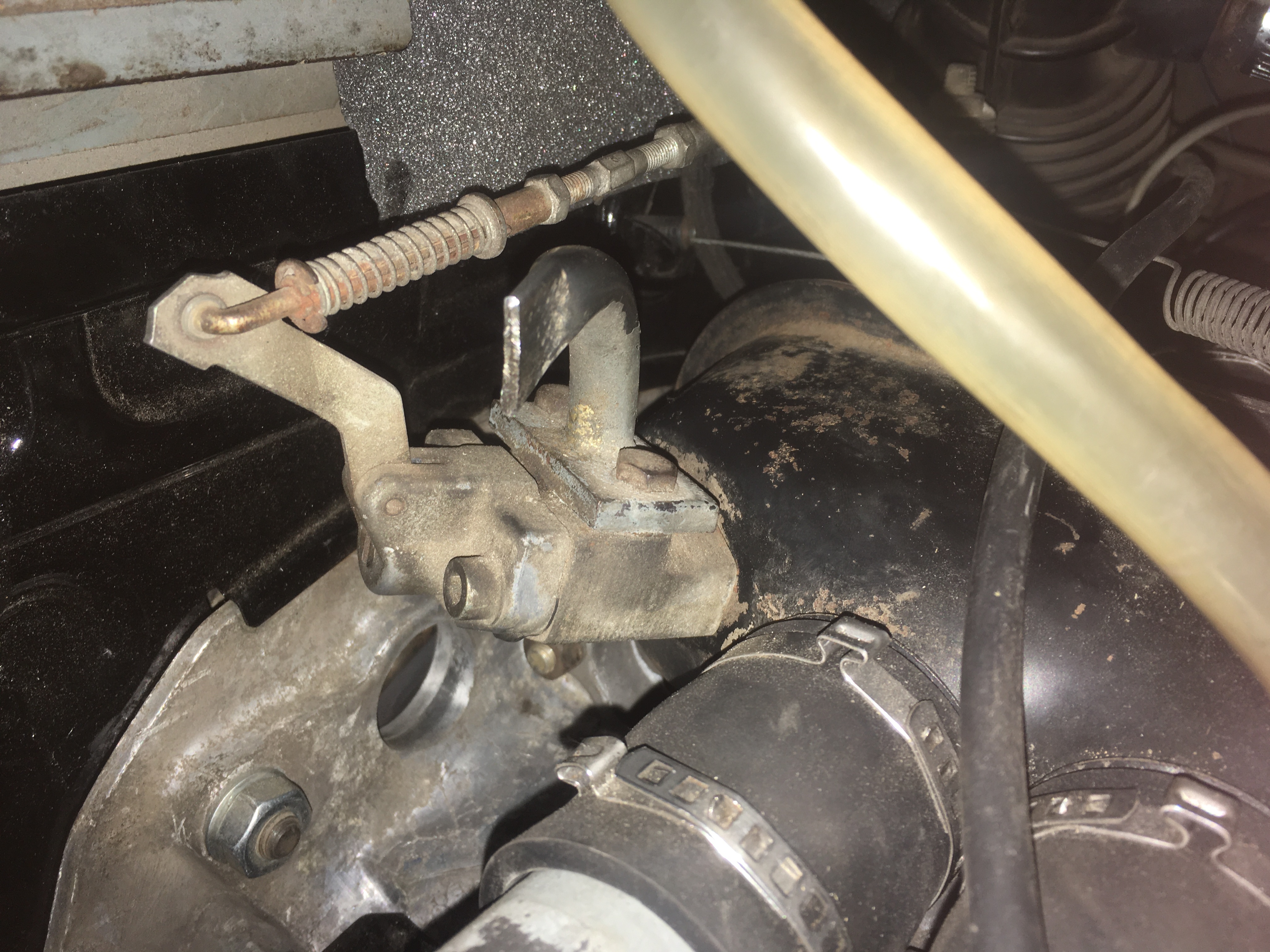

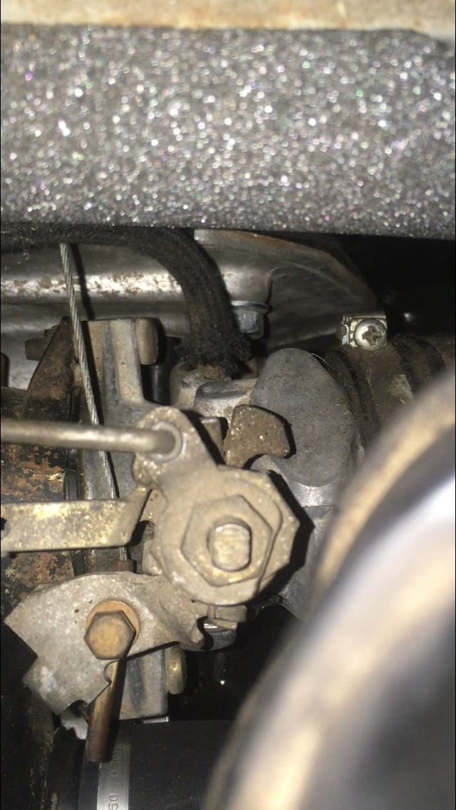

Bild 7: Schlauchverbindungen am Schlauch LMM - Drosselklappenteil (Schläuche wurden alle erneuert)

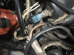

Bild 6: Zündverteiler mit Schlauch von Unterdruckdose über T-Stück zum Drosselklappenteil sowie Luftfilterkasten
Bild 5: Massestern unterhalb Ansaugrohr 3
Bild 4: Massestern unterhalb Ansaugrohr 3

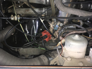

Bild 3: abgesicherte zweite Plusleitung
Bild 2: Abgasrückführung - das Rohr ist komplett verschlossen
Bild 1: Rückseite Drosselklappenteil - der Schlauch steckt sehr gut drauf und wurde auch erst vor zwei Jahren erneuert

BrunoBLN hat geschrieben: 27.06.2021 21:44 Fehler 1:
Da bin ich schon wieder auf den Gaszug rein gefallen :wink: Das Ende vom Gaszug habe ich für den bei dir nicht vorhandenen Unterdruckanschluss von der Drosselklappe gehalten.
Also an der Stelle ist alles in Ordnung.
BrunoBLN hat geschrieben: 27.06.2021 21:44 "Und die Montage der nicht abgesicherten zweiten Plusleitung bringt mich dann zu diesem Thema.."
Ich würde behaupten das die Sicherung vollkommen überdimensioniert ist.
Die Sicherung sollte schon irgendwie einen Bezug zum Verbraucher haben.
Wenn du z.B. maximal 10A Strom verbrauchst, sollte die Sicherung nicht Größer als 15-20A gewählt werden.
Deine Sicherung sieht nach CarHifi aus, und wird vermutlich rund 80A haben.
Die brennt dann erst bei einem Strom von rund 160A erst nach ca. 1000 Sekunden durch.
Wirklich schnell geht es bei 10-fachen Nennstrom. Das Wären bei einer 80A Sicherung dann rund 800A.
Dafür muss man schon einen bombigen Kurzschluss machen, das die Sicherung dann auch mal irgendwann kaputt geht.
Hier mal ein Auszug aus einem Datenblatt einer Schmelzsicherung.
IN Ist der Nennstrom und die Schmelzzeit ist die Zeit bis die Sicherung dann durchgebrannt ist.

Hallo Sebastian,
Deine Abgasrückführung ist zwar verschlossen aber erst hinter der innen liegenden Membran. Ist die Plastikmembran im AGR Ventil, so wie bei mir damals, gerissen pfeift es dort trotzdem heraus. Am besten du verschließt das Ventil mit einer kleinen Platte direkt am Luftsammlergehäuse. Dann ist das safe.
Gruß Tobias
