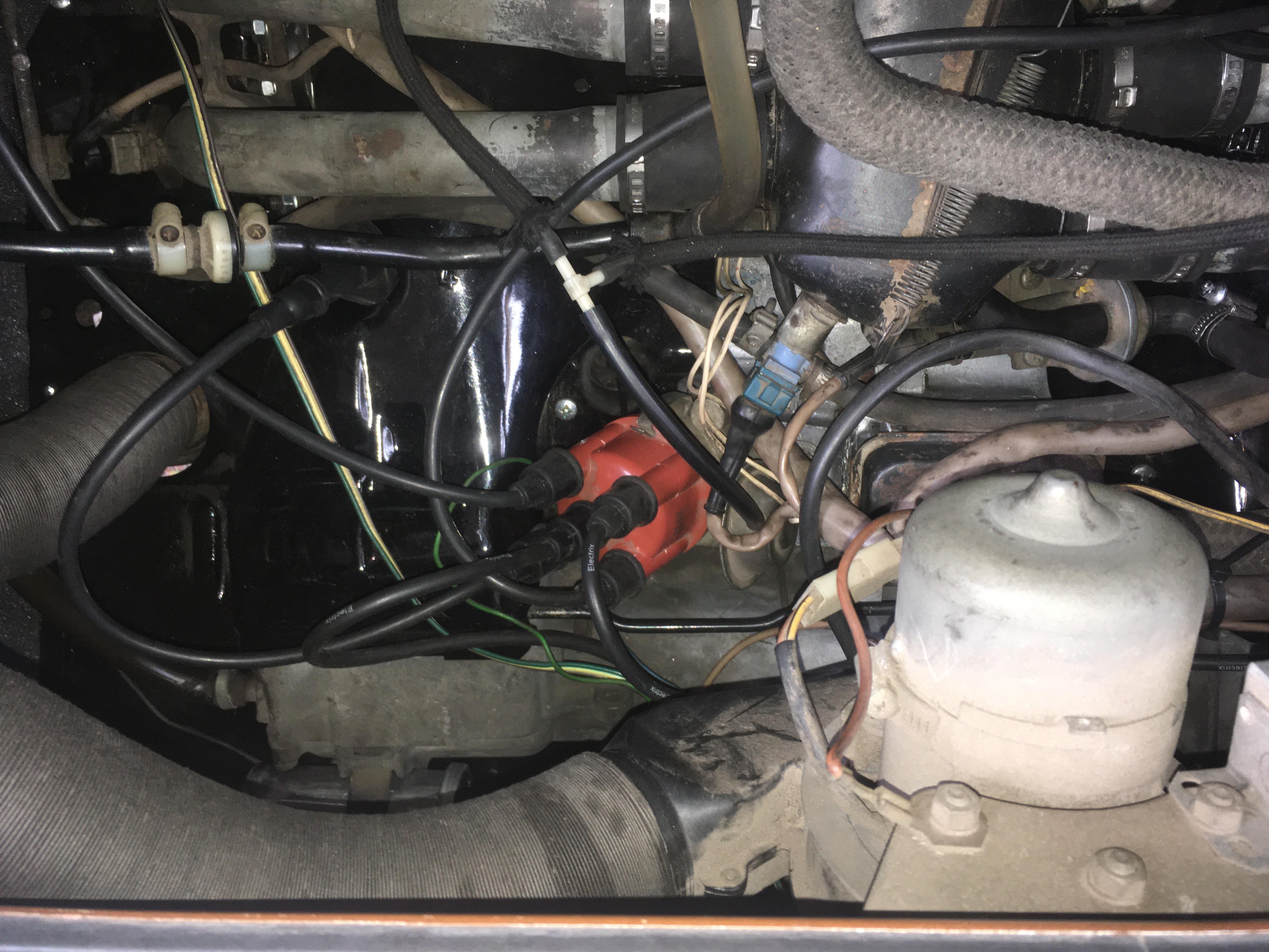

Hallo an Alle!
hier kommt ein kurzes Update mit Bildern vom Motorraum, die ich gemacht habe, um eine kleine Fernfehlersuche und -diagnose zu ermöglichen.
Habe vor kurzem nochmal selber alles auf Falschluft gecheckt, ist alles dicht. Habe an alle Schlauchsteckverbindungen Schlauchschellen drangeschraubt. Und zum Thema Falschluft noch eine kurze Info: sowohl mein Schrauber des Vertrauens als auch eine andere (jenen im Krankheitsfall vertretende) Werkstatt haben ebenfalls auf Falschluft geprüft (letztere mit Bremsenreiniger; ich war auch ein bisschen entsetzt, als er mir das im Nachhinein kundtat). Nach deren Aussagen ist das Einspritzsystem lufttechnisch dicht.
So, ich bin gespannt, ob jemand ne Idee oder den Fehlerteufel direkt sieht, aber vor allem darauf, was Thomas´ wachsamen Augen nicht entgangen ist :)
Schönen Abend,
Gruß Sebastian
Slow Drive, Long Life 8)
TobiasM
Beiträge: 125
Registriert: 30.09.2015 14:49
Re: Gd Einspritzer Motor
Beitrag von TobiasM »
Am drosselklappenteil sieht es aus als fehle ein schlauch.
Beiträge: 5199
TobiasM hat geschrieben: ↑22.06.2021 22:35 Am drosselklappenteil sieht es aus als fehle ein schlauch.
Fehler 1:
Das stimmt. Das ist eine Drosselklappe für einen Zündverteiler mit Doppelter Unterdruckdose.
In diesem Motor ist ja nun ein Zündverteiler mit einfacher Unterdruckdose verbaut.
Und dann muss diese Öffnung an der Drosselklappe für die Spätverstellung verschlossen werden.
Das ist sonst eine Falschluftquelle, die gerade im Leerlauf zum Abmagern neigt.

Hallo an Alle!
Ich bin gestern nochmal in den Motorraum gekrabbelt und habe ein paar Dinge überprüft.
Fehler 1:
Der Schlauch ist angeschlossen und läuft über ein T-Stück zum Zündverteiler. Müsste also allso so sein, wie es soll, oder?
Siehe Bild 1 im Anhang

BrunoBLN hat geschrieben: ↑27.06.2021 21:44 Fehler 1:
Da bin ich schon wieder auf den Gaszug rein gefallen :wink: Das Ende vom Gaszug habe ich für den bei dir nicht vorhandenen Unterdruckanschluss von der Drosselklappe gehalten.
Also an der Stelle ist alles in Ordnung.
