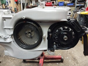

Hallo Thomas,
Danke für deine Hinweise...
Den runden Gummiwinkel hatte ich mir bereits besorgt.
Die Ringöse von deinem Kabelbaum hatte ich zuerst aufgebohrt und sie nachher doch noch neu gemacht.
Bei der Lima gab es eine Riemenscheibe mit Lamellen, denke zur besseren Kühlung, mit dazu. Leider fluchtet die Riemenscheibe nicht 100% zum Lüfterrad auf der KW. Ich hoffe das es nicht durch den leichten Versatz zu einem starken Verschleiß des Riemens kommt.
Chris
Chris

Re: Lichtmaschine tauschen: 50A gegen 70A
Hi Chriss,
die Halter haben doch Langlöcher.
Bist du da schon auf Anschlag? Damit kann man die Lima doch etwas justieren, damit die Riemenscheiben in einer Flucht stehen.

Hallo Thomas,
Ja, eben gerade genau so gemacht.
Passt jetzt !
Danke
Vg Chris
