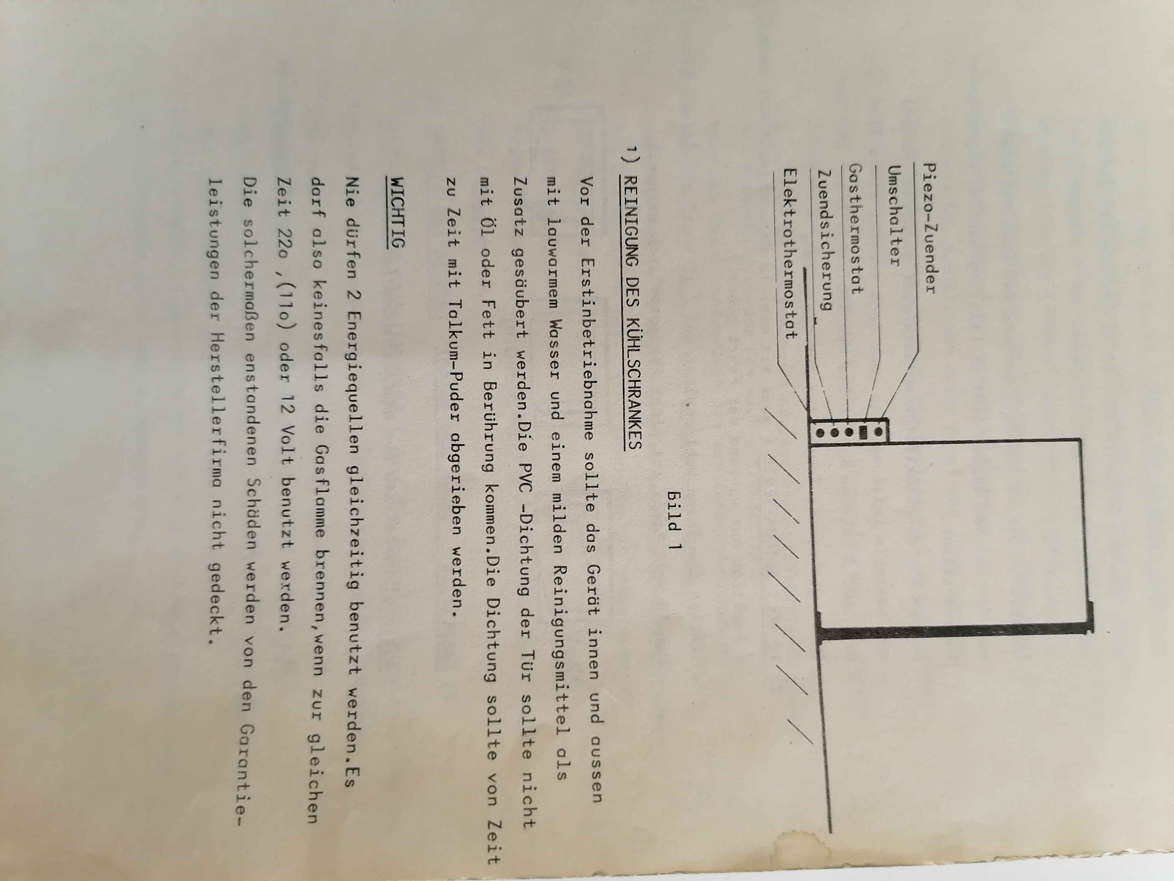

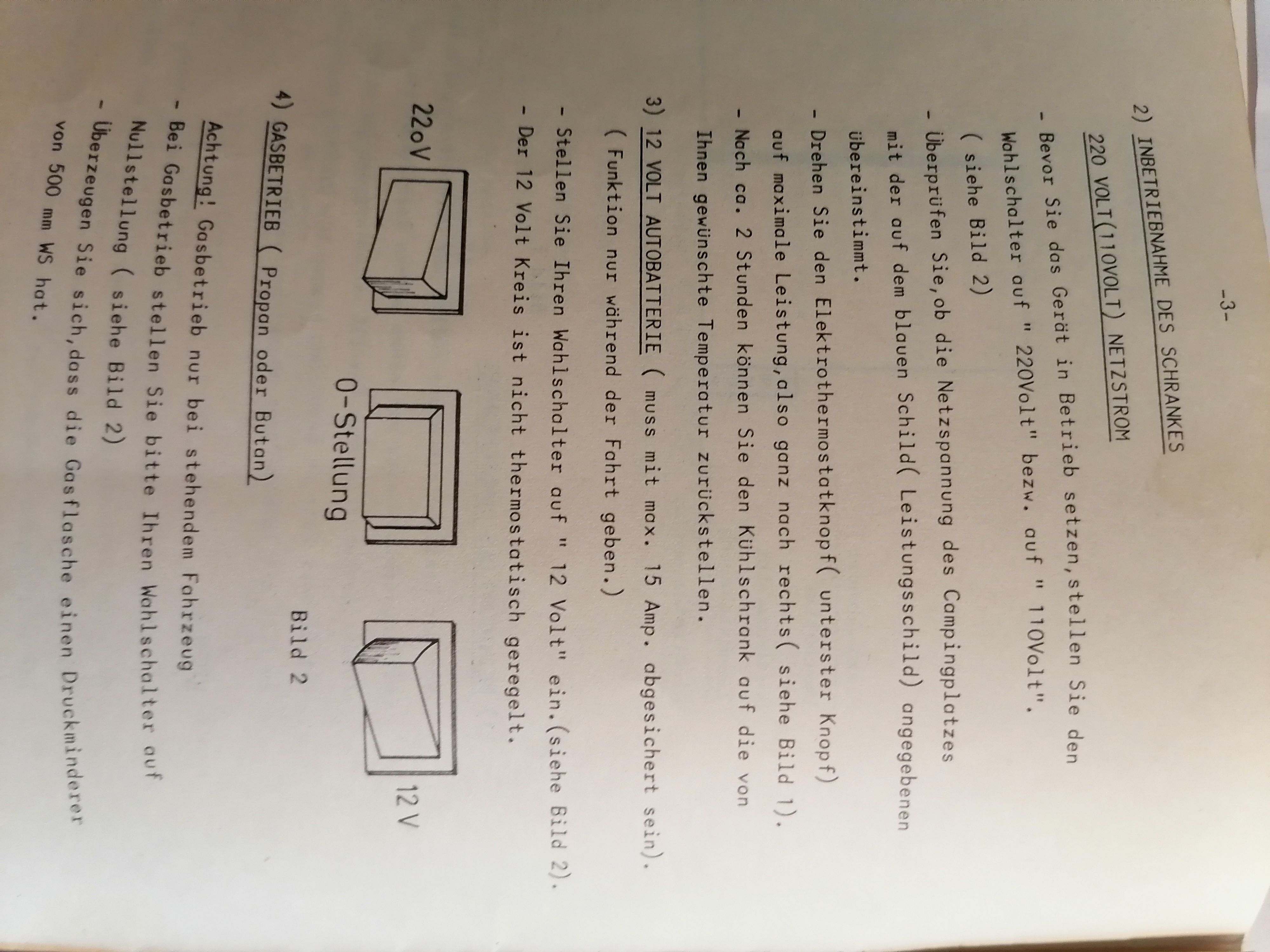

Rolf-Stephan Badura hat geschrieben: ↑13.02.2022 10:55 Hallo Hubert,
wenn die Flamme ausgeht, sollte ein weiterer Mechanismus/Temperaturfühler greifen und die Gasversorgung unterbinden - wie beim Herd.
In alten Electolux meines alten Eriba gibt es zwar für Gas aus eine echte Nullstellung -
in der Anleitung steht aber auch bei Nichtbenutzung den Absperrhahn am Gasverteiler zu schließen.
Hat denn hier keiner eine Anleitung für die alten Kreft Kühlschränke?
(die Anleitung lag dem Kühlschrank bei, war nie Teil der VW/Westfalia Anleitungen - mir ist noch keine begegnet zum Scannen)
Grüße, Rolf
Ich hab die original Anleitung für den Kreft Kühlschrank tatsächlich noch im Bus liegen. Noch nie reingeschaut, sie war aber immer dabei. Hab die Seiten mal abgelichtet: (Leute, wo diese Anleitung schon überall dabei war :shock: :shock: )

Genial :gut: - besten Dank!
Da werde ich mich wohl nochmal ran machen. Soweit ich weiß, fehlt bei mir aber die Schraube, mit der das Gehäuse am oberen Rohr fixiert ist, statt dessen wurde das Gehäuse angeschweißt :roll: . Werde die Düse - wie beschrieben - auswaschen und den Brenner nochmal durchblasen. Mal sehen ob das Besserung bringt.
