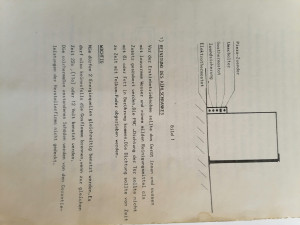

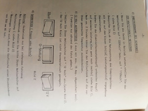

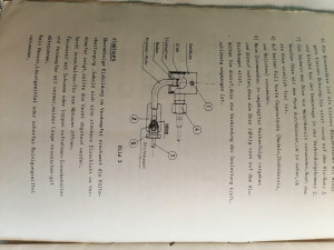

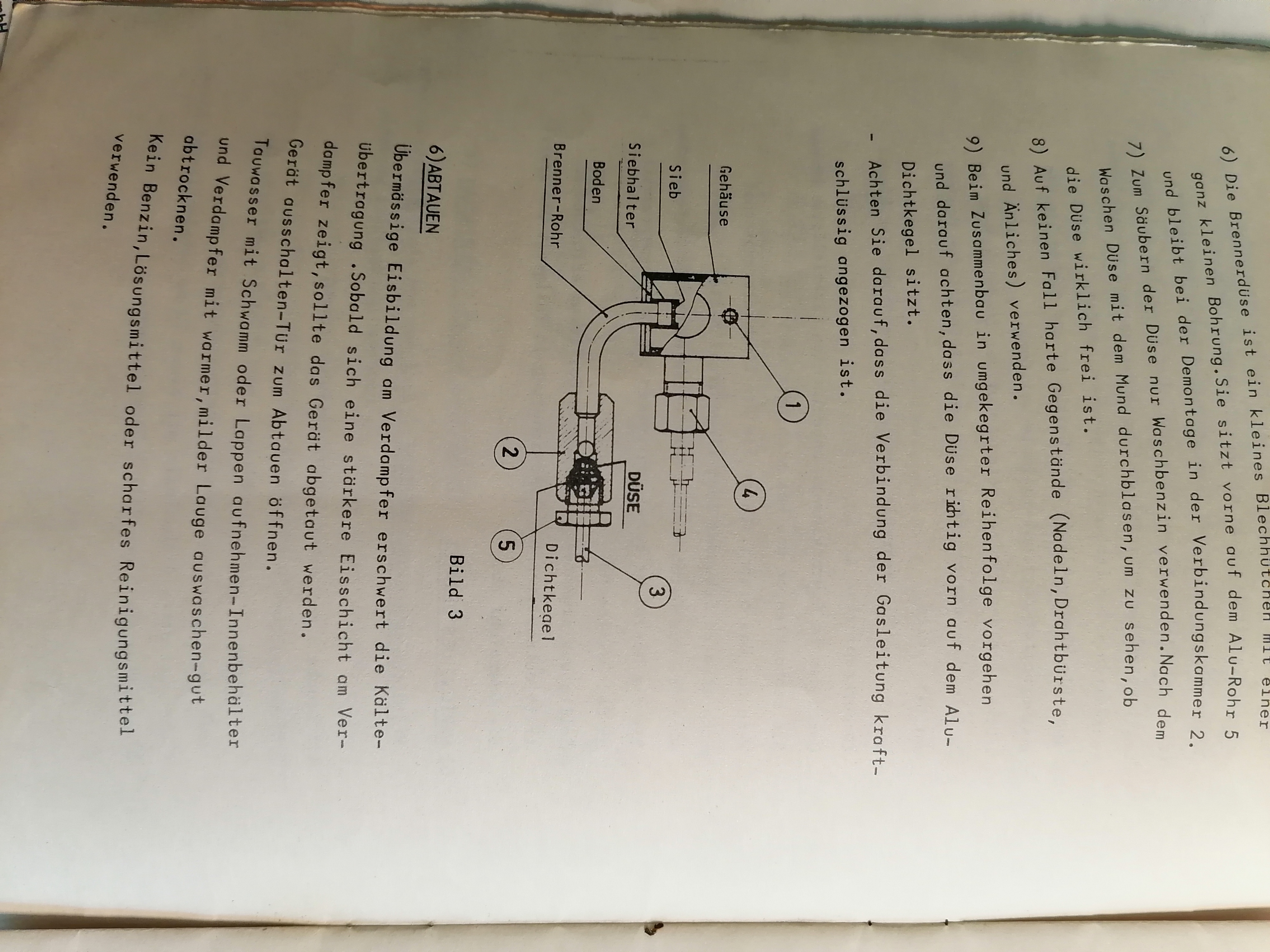

Ich hab die original Anleitung für den Kreft Kühlschrank tatsächlich noch im Bus liegen. Noch nie reingeschaut, sie war aber immer dabei. Hab die Seiten mal abgelichtet: (Leute, wo diese Anleitung schon überall dabei war :shock: :shock: )

Da werde ich mich wohl nochmal ran machen. Soweit ich weiß, fehlt bei mir aber die Schraube, mit der das Gehäuse am oberen Rohr fixiert ist, statt dessen wurde das Gehäuse angeschweißt :roll: . Werde die Düse - wie beschrieben - auswaschen und den Brenner nochmal durchblasen. Mal sehen ob das Besserung bringt.

Hi, nun habe ich den Brenner zerlegt, nochmals alles durchgeblasen und die Düse mit Bremsenreiniger ausgewaschen.
