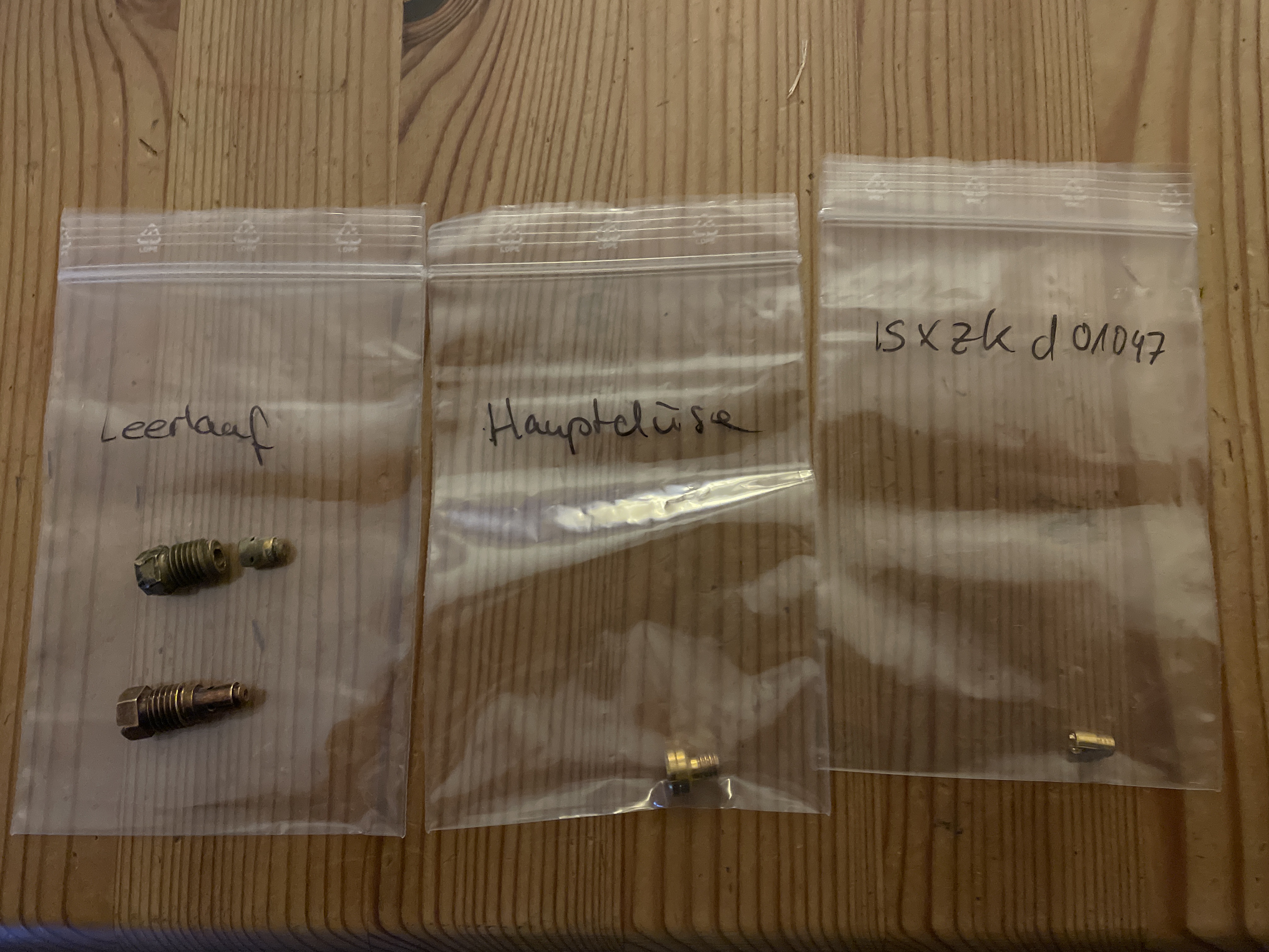

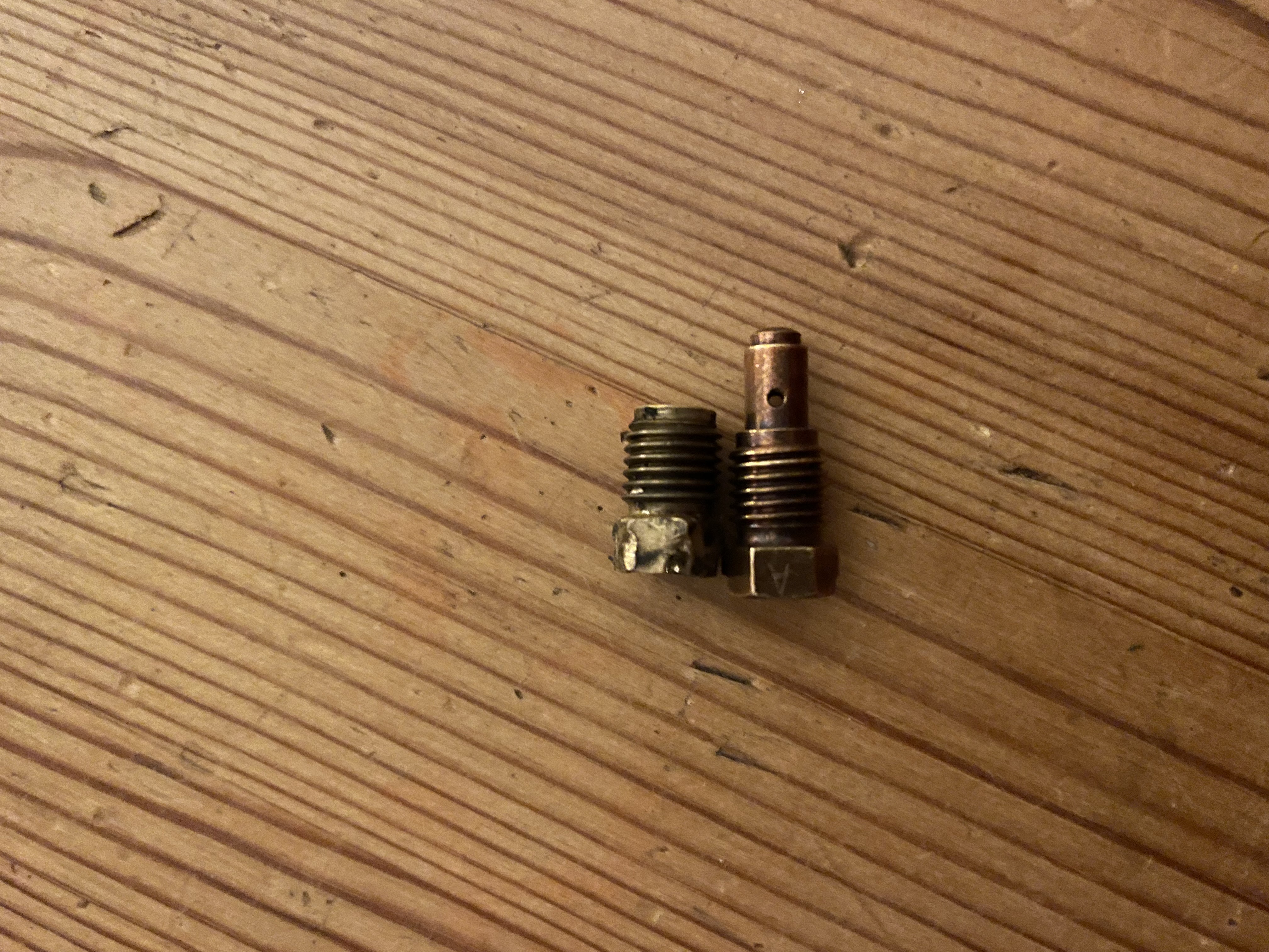

Ich denke jetzt hab ich ein dickes Problem… habe gerade die Leerlaufdüse rausgeschraubt…. Sie ging sehr einfach raus, aber leider war oder ist sie kaputt und die Hälfte fehlt… ich werde mal versuchen ein Foto hochzuladen….

Hier das Foto…..

NeverStopPlaying hat geschrieben: 22.11.2021 22:02 aber leider war oder ist sie kaputt und die Hälfte fehlt…
So etwas von LL-Düse habe ich auch noch nicht zu Gesicht bekommen.
Stark auffällig auch der vergeigte Sechskant :?
Steckt die Hälfte noch im Vergaser?
Wie das auch immer passiert ist, so eine Düse in zwei Teile zu zerlegen.
Da fehlt es mir jetzt an Phantasie. :stupid:
Hast / wirst Du den Verkäufer einmal darauf ansprechen?

Ich hab den Rest aus dem Vergaser bekommen… hatte mir vorsorglich neue Düsen bestellt….
Mal sehen wo ich die alle unterbringe!?

Aha, LL-Düse tatsächlich überdreht und dann ist das vordere Teil abgebrochen / abgeknickt. :(
Da muss ja ein echter Grobmotoriker gewerkelt haben und hoffentlich ist das Gehäuse nicht beschädigt.
