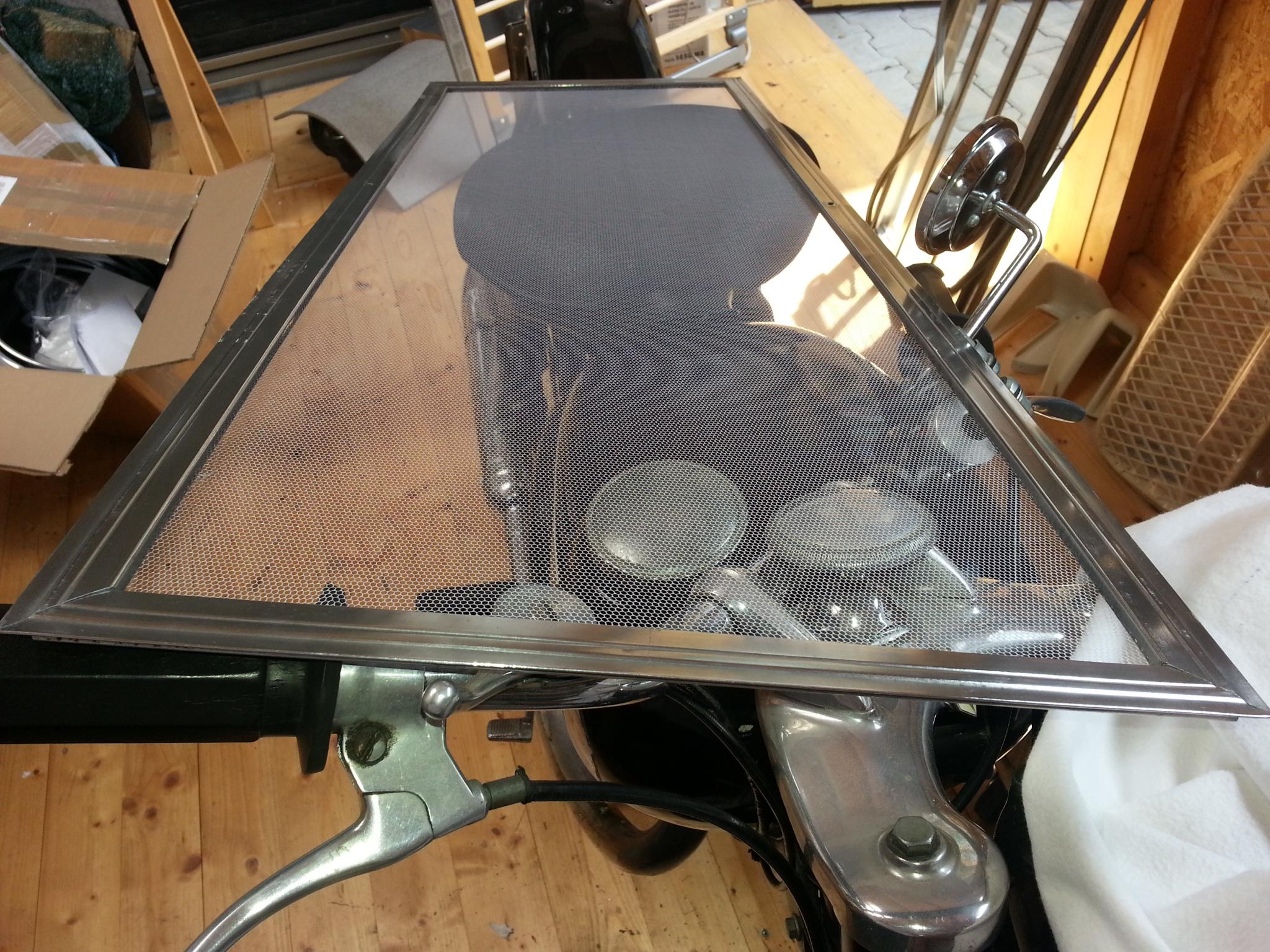

Steve, die Teile sehen top aus! Hoffe es klappt mit der Datei.
Hier noch ein Bild vom aufbereiteten Gitter, Alu poliert, neu bespannt. Vielleicht wechsle ich das Netz noch durch ein schwarzes aus.
