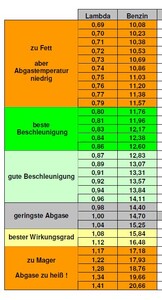

hier mal die Lambda Tabelle:
Da bist du mit dem AFR Wert von 13 ja noch im Grünen Bereich, unabhängig davon wie der "theoretische" Sollwert ist.
Damit müsste der Motor eigentlich perfekt laufen. Irgendwie lese ich hier ja immer raus, das der Motor mal läuft und mal nicht so richtig.

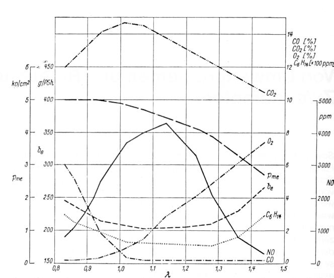

Hier wäre mal eine Grafik die ich gefunden hatte wo Lambda und CO Werte in Verbindung gebracht werden.
Aber Vorsicht, die ist nicht für den Typ4 gemacht und ich würde behaupten das man in jedem Motorsetup andere Werte messen kann.

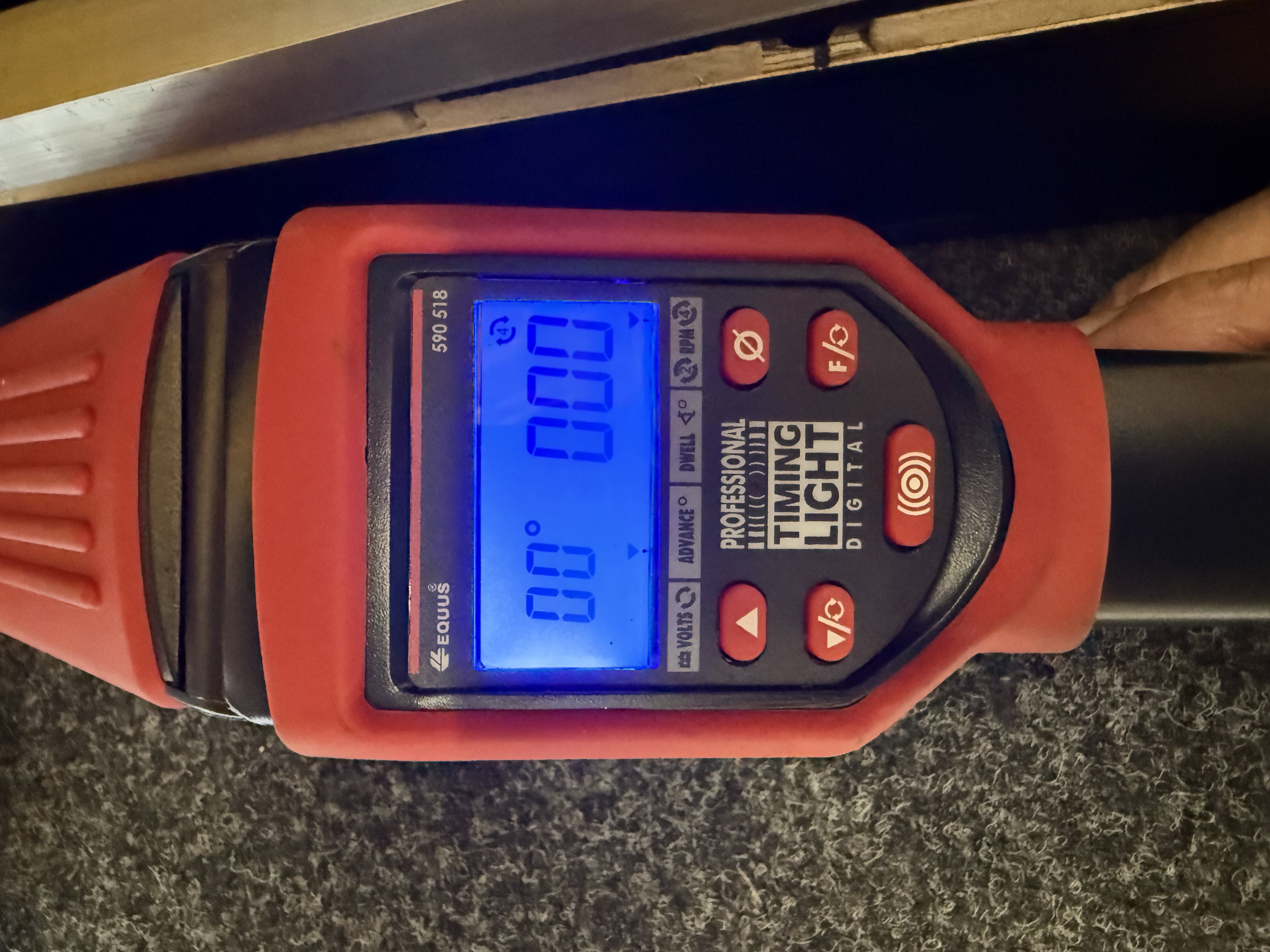

Dass an der Zündpistole der Lichtblitz nicht verstellt ist, soll das folgende Foto zeigen.
Die Pistole ist nur an 12 Volt angeschlossen und ist auf den Modus "Zündwinkel-modus" eingestellt. Die Zahl links zeigt an, dass der Auslösezeitpunkt des Blitzlichtes auf "0" steht.

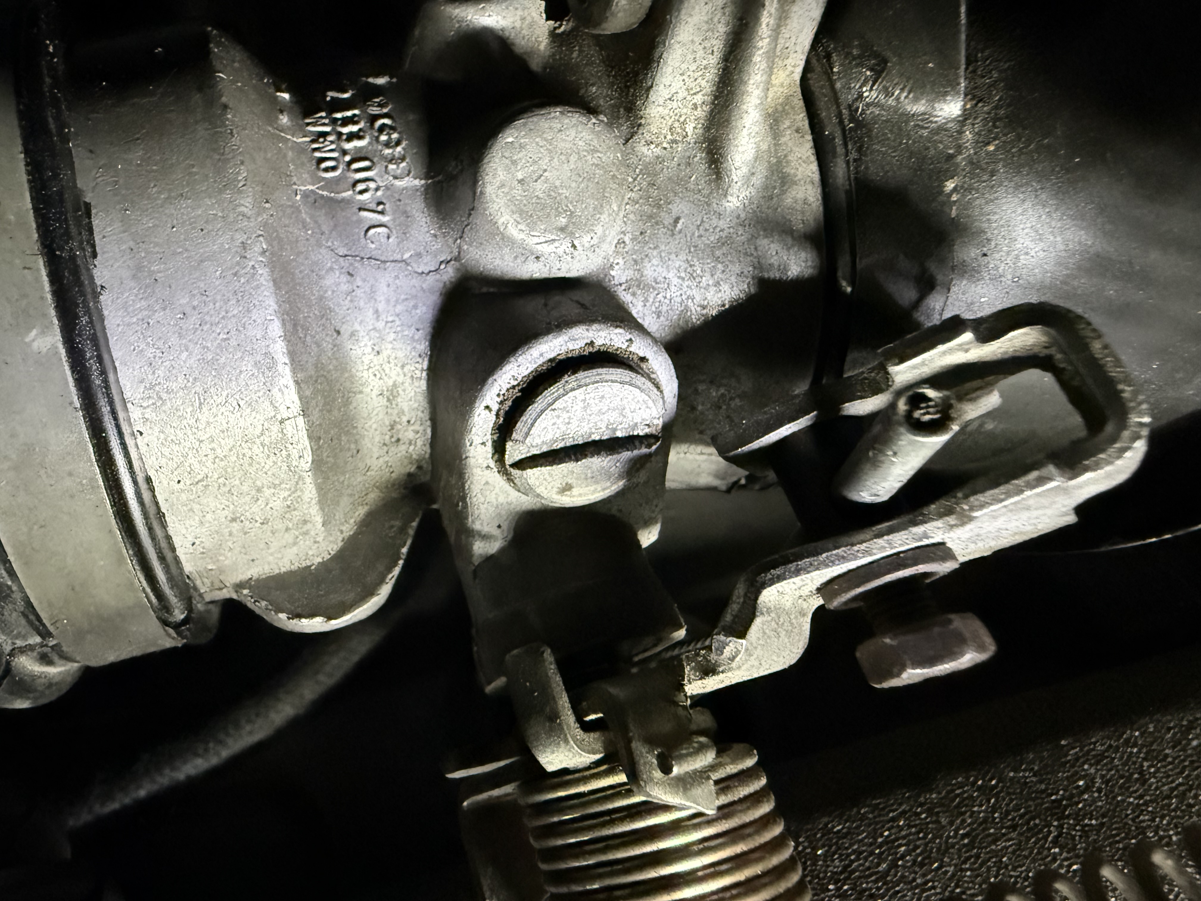

Mich stört es ungemein, dass ich die Leerlaufschraube an der Drosselklappe so weit herausschrauben muss. Die steht deutlich über dem Einfassrand der Drosselkappe.
Bisher war eine passende Einstellung erreicht, wenn die Oberseite der Schraube mit dem Rand bündig, oder sogar ein wenig tiefer war. Ich schraube das morgen mal auseinander und kann ggfs. eine andere Drosselklappe einbauen.

Ein Neuer Motor hat erst einmal höhere Reibwerte, deshalb muss man die Einstellschraube an der Drosselklappe auch erst mal etwas weiter raus drehen.
Ich habe bei meinen Motoren nach einigen Kilometern immer noch mal die Drosselklappenschraube weiter rein drehen müssen.
