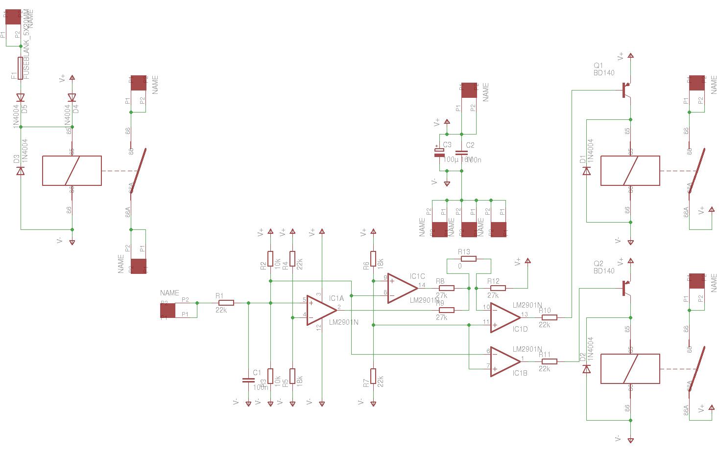

die Auswertung des S-Kontakts kann auch elektronisch erfolgen, habe da eine kleine Schaltung gebastelt (Das Relais ganz links bitte ignorieren). Ein Relais ist dann zur Ansteuerung der Waschpumpe, hinter das andere hab ich dann ein normales 99er Relais geschaltet. Sehr komfortabel!
luftgekuehlte gruesse
Edgar
Hi Edgar,
Ohne jegliche Namen der Anschlüsse ist es nicht so leicht nachzuvollziehen was du da getrieben hast.

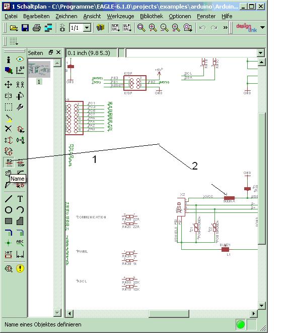

Kennst du die Name Funktion in Eagle?
Erst links in der Arbeitsleiste auf Name klicken und dann das Bauteil auswählen, das man benennen will.
Das erleichtert die Lesbarkeit der Schaltpläne enorm.

Hallo Thomas,
Tanjas&Thomas_T2b hat geschrieben: Ohne jegliche Namen der Anschlüsse ist es nicht so leicht nachzuvollziehen was du da getrieben hast.
Sorry ... diese unförmigen Quadrate und die Relais sind aus einer von mir selbst geschriebenen Bauteilbibliothek - hab ich nach einem Tutorial aus dem Netz irgendwie hingekriegt. Brauchte ich, da die vom mir verwendeteten Relais und lötbaren AMP-Stecker nicht in der Eagle-Standardbibliothek waren und ich sonst keine Platine hingekriegt hätte. Leider funktioniert die NAME-Funktion für diese Teile nicht.
So das war jetzt schon fast off topic :kaputt: darum jetzt die Beschreibung der Anschlüsse in Textform:
Linke Seite von R1: S-Kontakt vom Wischerschalter
Oberer Kontakt von C3: Plus über Zündung von der Wischer-Sicherung im Sicherungskasten
Alle drei unteren Kontakte von C3: Masse
88-Kontakt des Relais rechts unten: Ausgang für Waschpumpe (andere Seite auf Masse legen)
88-Kontakt des Relais Rechts oben: J-Eingang des 99er Relais hier anschließen
Wie gesagt, das Relais, die Sicherung, die drei Dioden und Anschlüsse links oben bitte ignorieren.
Wer mag kann auch die Eagle-Files haben
Edgar
Edit: Der Plus der Waschpumpe muss natürlich auch an den Anschluss "T" des 99er Relais
Da hab ich auch so meine Probleme, alle paar Projekte fehlt mal ein Bauteil.
Und dann stehe ich wieder wie ein Ochs vorm Berg und weiß nicht wie ich die Teile vernünftig anlegen kann.
Da brauchst du dich nicht für entschuldigen. Aber ohne Bezeichnungen ist es für Außenstehende schwer die Sache nachzuvollziehen.
