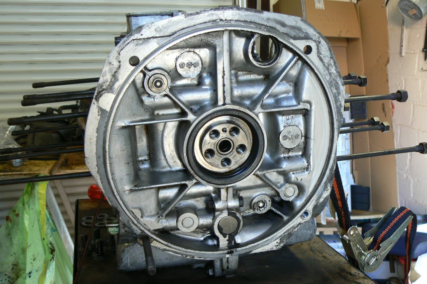

So, hier ist dann noch ein Blick auf die saubere Rückseite mit diesem fiesen Simmerring, der sich nur sehr mühsam entfernen lies :motz:
Um das Anzugsmoment für die Schwungscheibe zu übertragen, musste ich übrigens den Motor mit 'nem Spanngurt auf dem Tisch festschnallen :happy:
Der neue Simmerring lässt sich übrigens ganz prima mit einer Flaschenkappe für Gasflaschen (Mischgas, Ace, Sauerstoff usw.) in den Sitz klopfen. Die Flaschenkappe hat dafür genau den richtigen Durchmesser :wink:

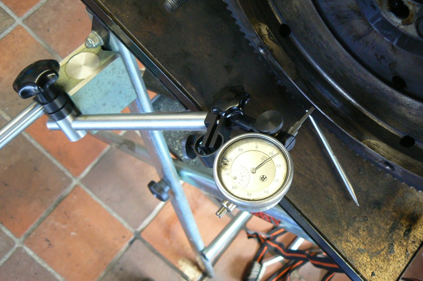

Hier ist dann nochmal der Versuchsaufbau mit der Messuhr. 12 hundertstel mm Axaialspiel und damit noch voll im grünen Bereich :jump:

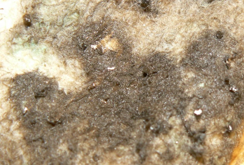

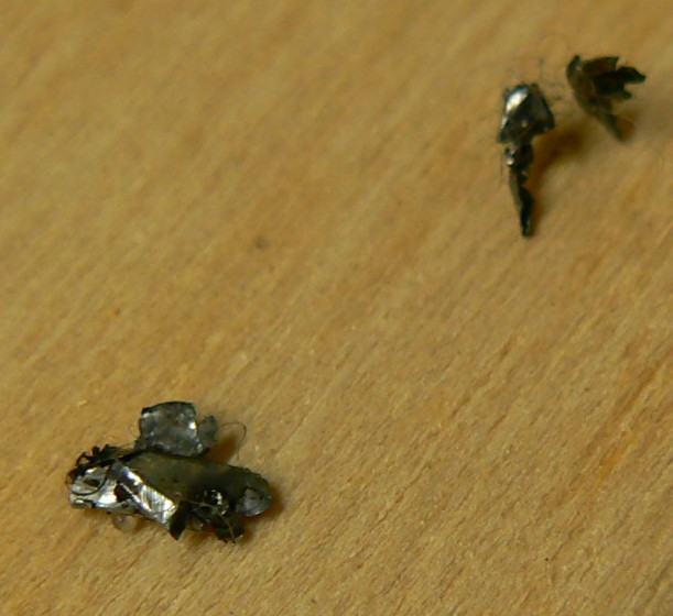

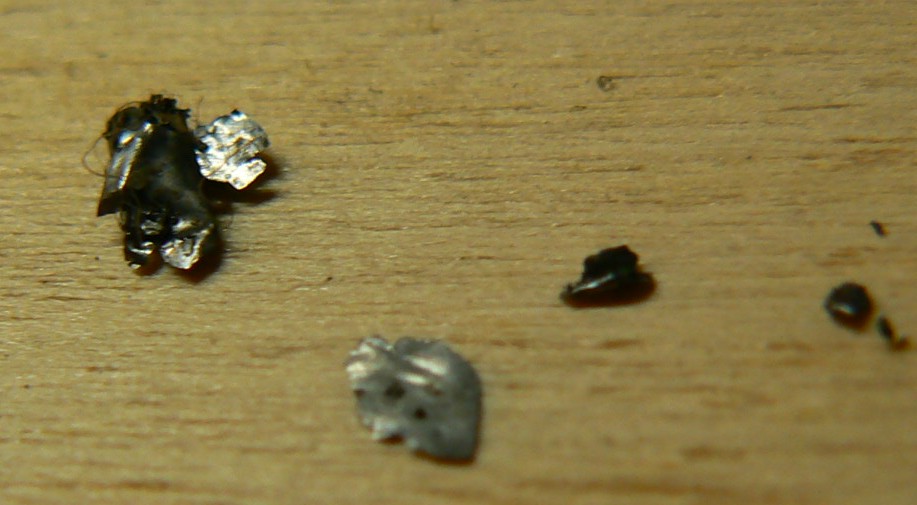

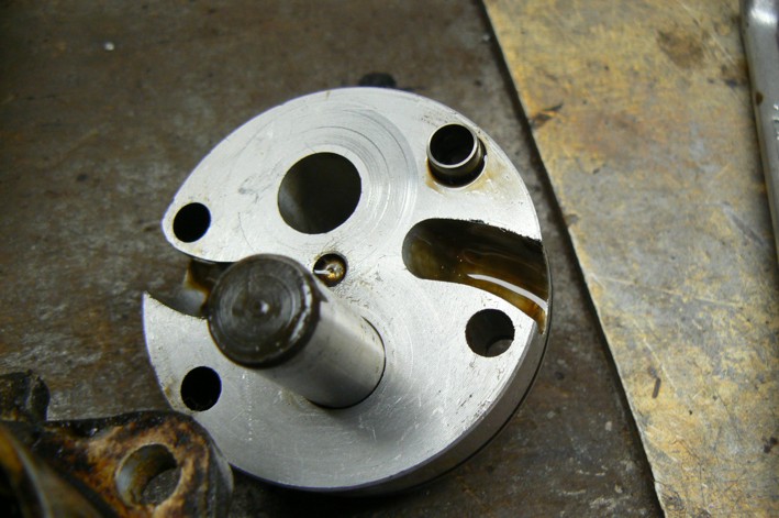

Ich habe heute das Forum nach Ölpumpen durchsucht und bin dabei in einem Beitrag auf den Schlamm im Ölsumpf gestoßen.
Weil mich dann so ein komisches Gefühl beschlich, habe ich mir den alten Putzlappen aus dem Müll gefischt, mit dem ich den Deckel ausgewischt habe.
Mir sind dann erst die Späne aufgefallen :shock: :shock: :shock:
Könnt ihr anhand der Bilder mal einen freundlichen Tipp abgeben, der eine harmlose Diagnose möglich macht :hilfe:
Mir ist schon ganz mulmig... ich zeig euch mal die Bilder...
Aus der Ölpumpe stammen sie jedenfalls nicht
Verzweifelte Grüße
Jörn
Bastler
Beiträge: 105
Registriert: 06.11.2009 20:51
Re: Warum klappert der Typ 4 ?
Beitrag von Bastler »
Mein Tip dazu.
Bearbeitungsspaene von der Herstellung des Gehaeuses.
Ich habe bei meinem Typ 4 einen langen Bohrspan in der Bohrung hinter
der Oelpumpe gefunden.
Zuerst dachte ich auch, wo fehlt die Feder.
Warum arbeitest Du eigentlich ohne Motor Montageständer?
Hast Du das Gehaeuse mit Bremsenreiniger oder mit
Backofenspray geschruppt?
Gruss Thomas.
Dani*8
Beiträge: 1707
Registriert: 02.06.2003 21:36
IG T2 Mitgliedsnummer: 8
Beitrag von Dani*8 »
Was es auch ist - es ist nicht gut...
Relativ häufig sind das Brocken von Nockenwellenlagern, und das ist nicht tödlich - zumindest nicht sofort. Vielleicht auch ein Stück Ventilführung...?
Es könnten sogar weitere Reste des Fremdkörpers sein, der im einen Zylinder rumgeflogen ist. Aber ohne Zerlegen kann man hier leider nur ins Kraut spekulieren.
Spätestens jetzt würde ich die Pleuel demontieren und mir mal den Zustand der Lager ansehen.
