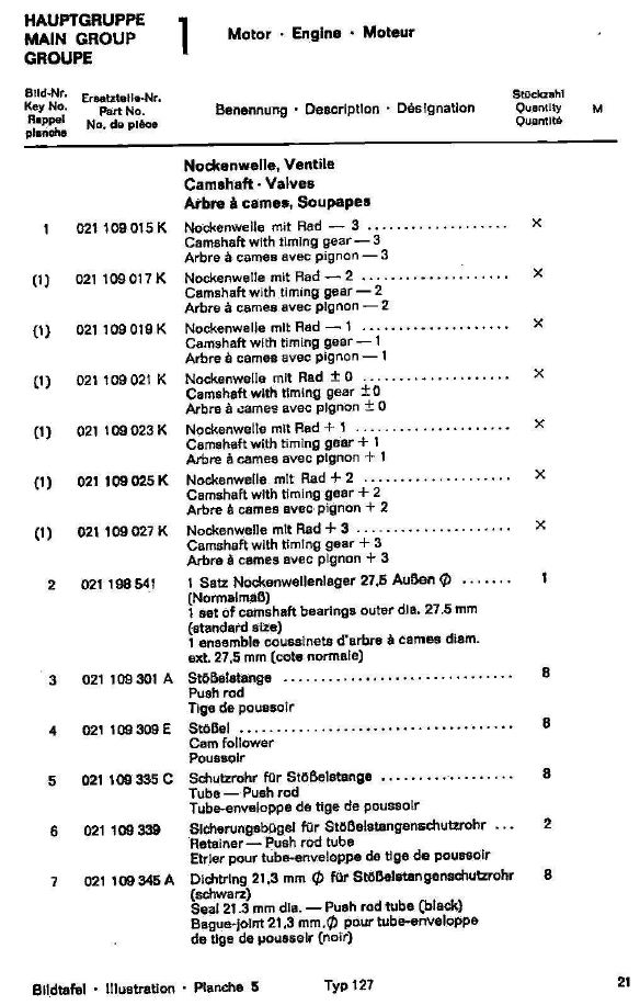

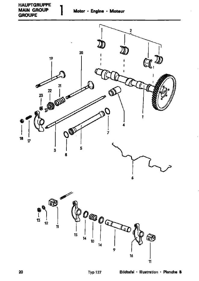

Die wurden doch erst ab 79 in den US Kisten verbaut oder? Außer jemand hat die Hydros nachgerüstet. Mein Motor ist der Typ 127 von 1974, kommt von der Bundeswehr und war noch in keinem Fahrzeug montiert.
Laut des Typ127 Ersatzteilkatalogs haben die Stößel die Nummer: 021 109 309E . Das sind doch die Standard-Stößel oder liege ich da falsch?

Jo, scheinen normale Stößel zu sein.
Zumindest steht da nix von Hydrostößel im Teilekataloggedöns von VW...
