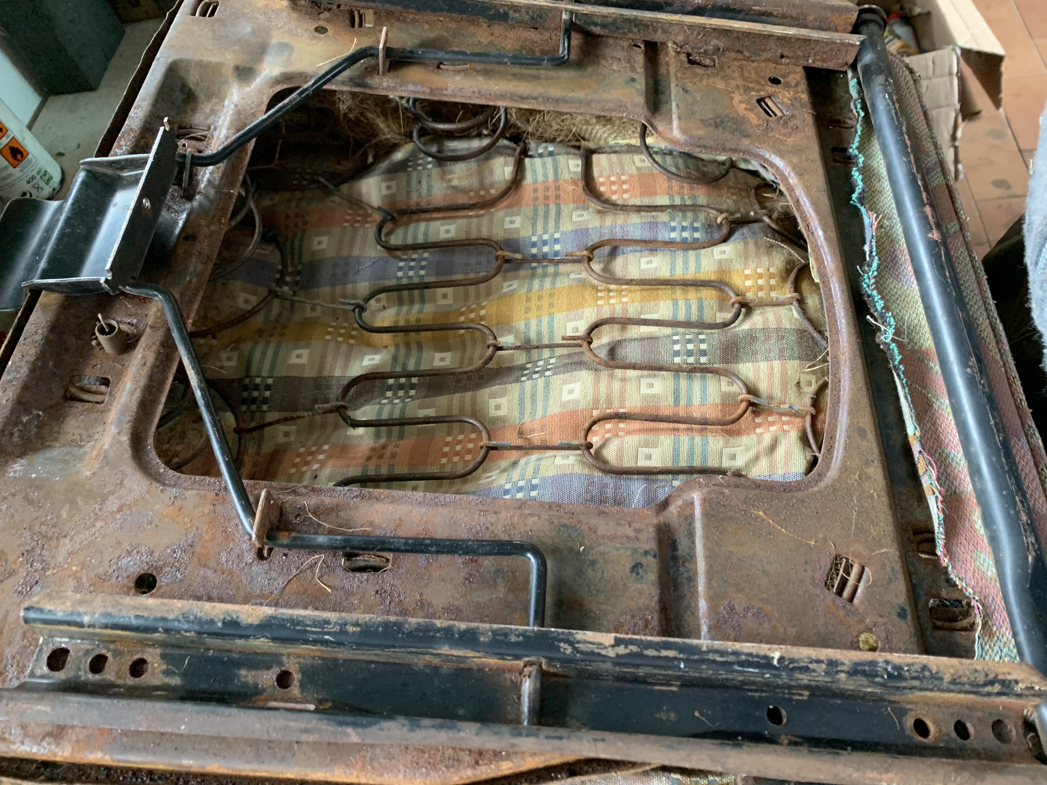

Schöne Beiträge, danke! Habe gestern auch unsere Sitze ausgebaut und zerlegt.
Dazu hätte ich mal drei erste Fragen:
1. Handelt es sich bei dem Sitz um ein T2 Gestell? Die Verstellung mit dem flachen Griff vorne mittig schaut mir untypisch aus. Siehe Bild im Anhang.
2. Der Fahrersitz hat einige Schäden. Dazu gehört, dass mehrere Federn (alle großen Eckfedern) gebrochen sind und auch eine der kleineren. Welches Handwerk kann hier bei der Instandsetzung helfen? Oder macht es sinn einen Federkern komplett zu tauschen?
3. Am Gestell der Lehne ist im unteren Lenden Bereich die Querverstrebung mit den Haken auf beiden Seiten gebrochen. Macht es Sinn das Gestell zu reparieren oder auch hier Ersatz zu suchen?

auf dem ersten Blick ist das ein ganz normaler T2-Sitz, wie er in den letzten Modelljahren verbaut wurde. Ab wann, weiß ich allerdings nicht.
Gebrochene Federn, gebrochenes Gestänge, komplett verrostet, Polsterung verschlissen: ich würde mich bei dieser Diagnose eher nach einer Alternative umsehen. Die werden zwar auch nicht wie neu sein, aber vielleicht mit deutlich weniger Aufwand in einen guten Zustand zu bringen sein.

Hi 089robi,
diese Sitze sind bei meinem „Westi“ auch verbaut (Baujahr 78).
Vom Rost her ist das machbar, sandstrahlen lassen und dann eine Pulverbeschichtung. Hab ich bei meinen Sitzen such machen lassen und das Ergebnis ist top! Bzgl. den gebrochenen Elementen kann ich schlecht was sagen, welches Gestänge meinst du?
Die Federn könnte ein „alter“ Autosattler tauschen.
Kleiner Tip.
Am besten so einen raussuchen der nur in den gelben Seiten steht und keine www Adresse hat.
Die Sitzpolster und Bezug gibts bei den bekannten Lieferanten in guter Passform.
Ich konnte meine Originalbezüge glücklicherweise wiederverwenden.
Jimmy

waren mit dem Federkern mit den gebrochenen Federn nun beim Sattler. Aufgrund der Wirtschaftlichkeit haben wir aber keinen Auftrag vergeben. 350€ für drei gebrochene Federn waren es nicht mehr Wert die Federn zu retten. Glücklicherweise habe ich für 200€ einen vollständigen, funktionierenden Sitz bekommen. Den werden wir nun weiter verwenden.
Bzgl. der Reparatur der Federn habe ich noch einen Tipp bekommen. Mit einer Bremsleitung kann man die wohl anständig reparieren.
