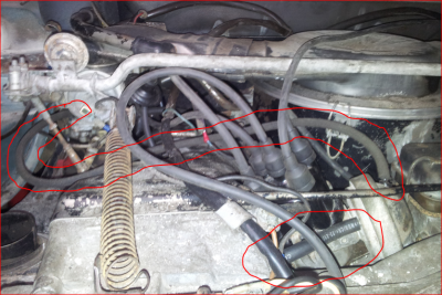

Ist das richtig so?
Zuletzt geändert von Stocki am 09.04.2013 23:13, insgesamt 1-mal geändert.

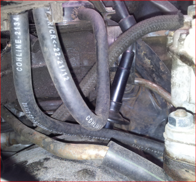

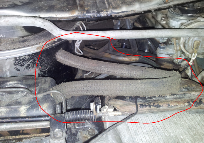

Kommt der schlauch hier dran? Ausser der Knick natürlich?

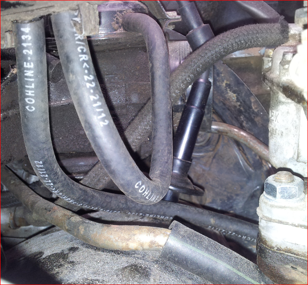

Gehören die Schläuche dort dran?
Zuletzt geändert von Stocki am 09.04.2013 23:10, insgesamt 1-mal geändert.

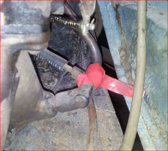

Ist das Teil dort richtig oder kommt da etwas anderes dran? Das Isoband ist nur ein Provisorium!
Zuletzt geändert von Stocki am 09.04.2013 23:09, insgesamt 1-mal geändert.

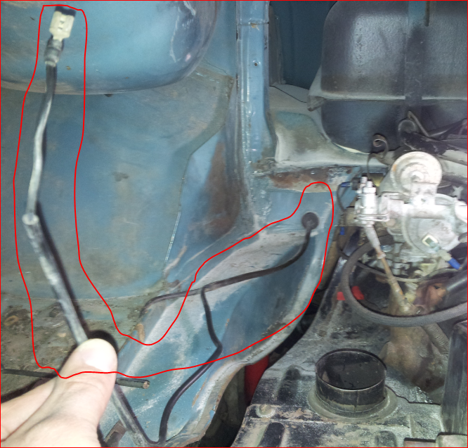

Was ist das für ein Kabel bzw. wo kommt es hin?
Zuletzt geändert von Stocki am 09.04.2013 23:07, insgesamt 1-mal geändert.
