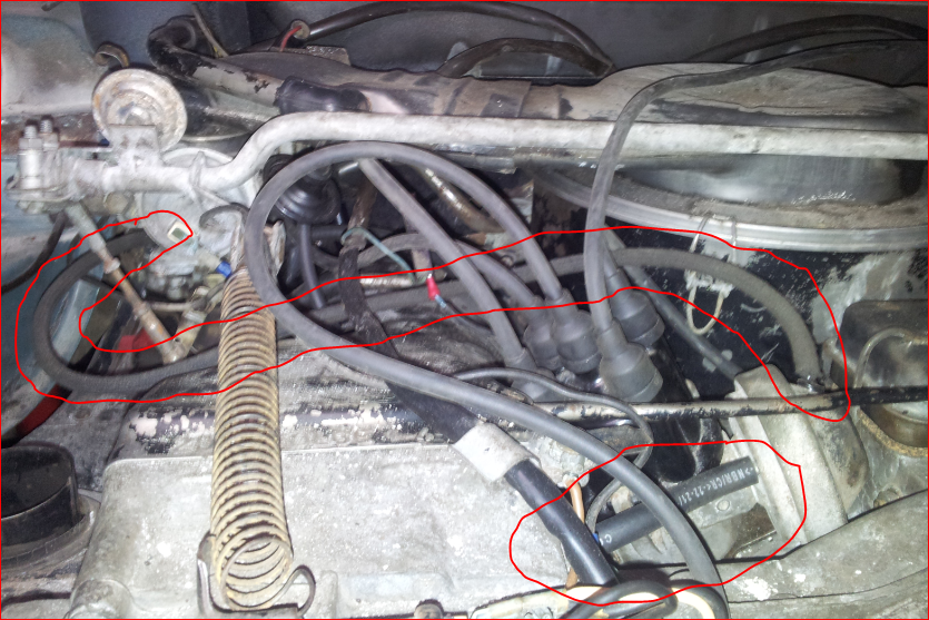

Re: 1,7l Motor
Ist das richtig so?

Re: 1,7l Motor
Kommt der schlauch hier dran? Ausser der Knick natürlich?

Re: 1,7l Motor
Gehören die Schläuche dort dran?

Re: 1,7l Motor
Ist das Teil dort richtig oder kommt da etwas anderes dran? Das Isoband ist nur ein Provisorium!

Re: 1,7l Motor
Was ist das für ein Kabel bzw. wo kommt es hin?
