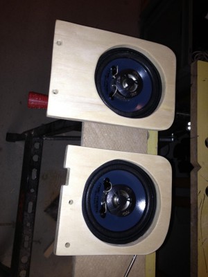

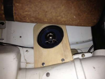

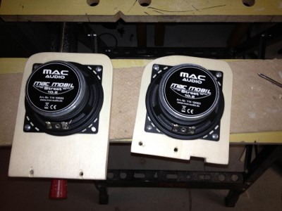

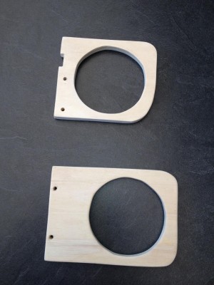

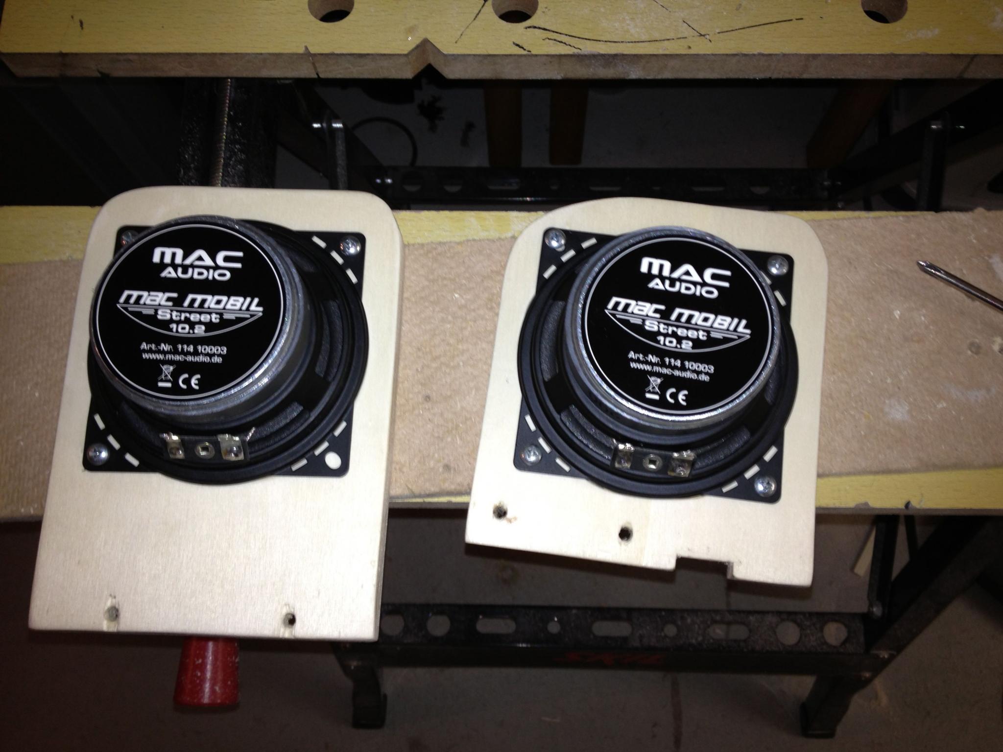

So nun mal meinen Senf: Radio ist an original Platz aber für Boxen wollte ich keine Löcher sägen.
Aufstellboxen waren mir zu teuer & zu klobig. Habe nun 10cm Durchmesser Koaxial-Lautsprechen mit eigenen Haltern verbaut.
Diese passen unter das Armaturenbrett und sind somit unsichtbar. Angeschraubt rechts und links an der dicken Falz des Luftkanals (horizontal).
Hält Bombenfest. Auf der Fahrerseite sind schon Löcher original. Auf der Beifahrerseite zwei kleine gebohrt und Gewinde (M5) geschnitten.
Sound muss ich noch testen: Denke aber ganz ok auch ohne Gehäuse.
Die Dinger sind ja eh für endlos Gehäuse (Kofferraum, Hutablage, etc.) gebaut.

Hallo Bernd,
Die Lösung mit den Lautsprechern oberhalb des Luftkanals gefällt mir gut.
Ohne das Fahrzeug zu beschädigen (neue Löcher), können nach Jahren andere Boxen an gleicher Stelle montiert werden.
Da meine Türpappen anfangen einzureißen, will ich neue Ersatzpappen nicht mit gleich für die Boxen kleinsägen.
Zudem ist, bedingt durch enge Parklücken, schon mal der eine oder andere Fußtritt im Lautsprecher gelandet.

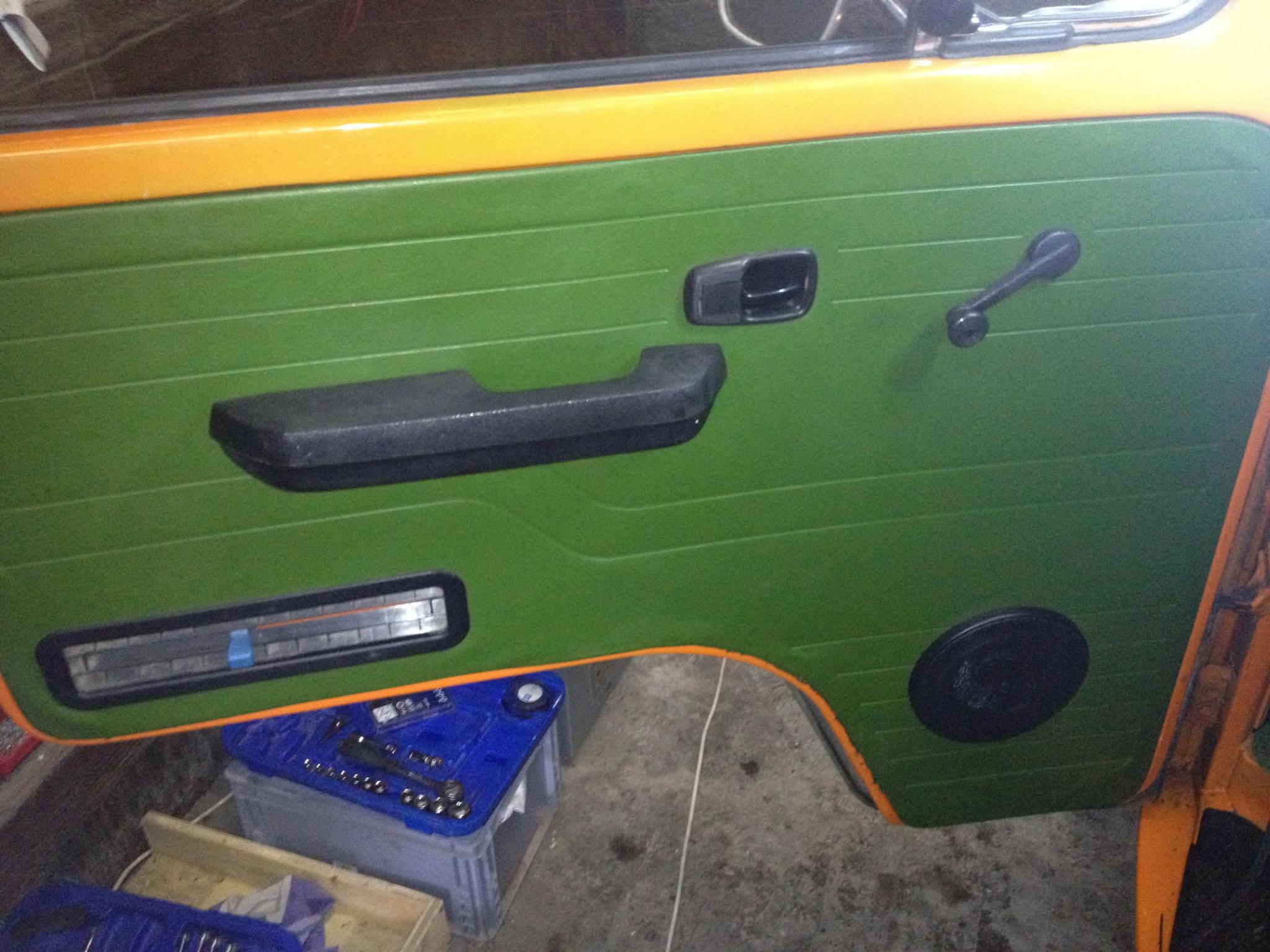

auch wenn es verpönt ist, ich gebs zu, ich habe die Lautsprecher schon in mehreren Bussen unten in die Türpappen geschraubt.
Das habe ich aus 2 Gründen gemacht:
1. Ich hatte noch nie schöne Türpappen
2. Weils ein guter Platz für Lautsprecher ist.
Also da unten passen relativ große Lautsprecher rein, 13cm, 16cm geht. Damit kriegt man dann auch guten Bass raus, die Tür funktioniert als guter Resonanzkörper. Wenn nicht gerade 5 Leute auf den Vordersitzen hängen, ist diese Position auch gut zum Stereo hören, auch für die Höhen.
Das Problem am Bus ist, egal wo du die Lautsprecher reinbaust, es hört sich halt immer nach "großer Blecheimer" an. :heul:
