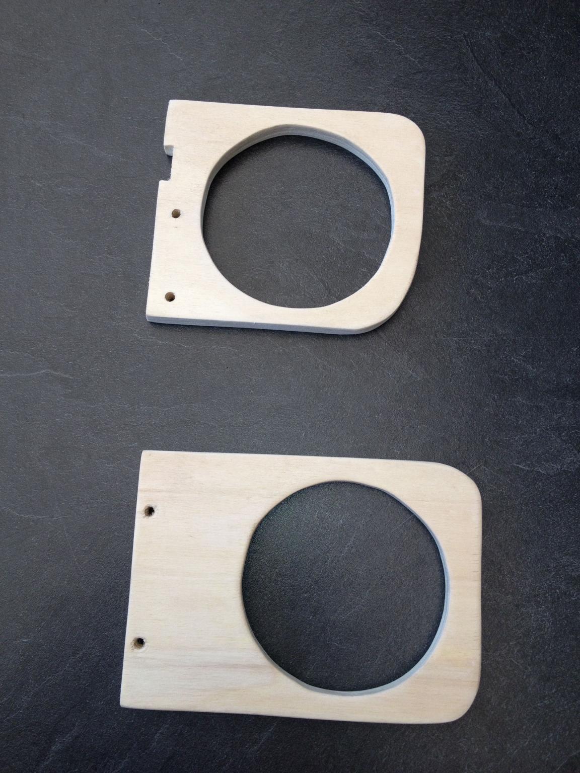

So nun mal meinen Senf: Radio ist an original Platz aber für Boxen wollte ich keine Löcher sägen.
Aufstellboxen waren mir zu teuer & zu klobig. Habe nun 10cm Durchmesser Koaxial-Lautsprechen mit eigenen Haltern verbaut.
Diese passen unter das Armaturenbrett und sind somit unsichtbar. Angeschraubt rechts und links an der dicken Falz des Luftkanals (horizontal).
Hält Bombenfest. Auf der Fahrerseite sind schon Löcher original. Auf der Beifahrerseite zwei kleine gebohrt und Gewinde (M5) geschnitten.
Sound muss ich noch testen: Denke aber ganz ok auch ohne Gehäuse.
Die Dinger sind ja eh für endlos Gehäuse (Kofferraum, Hutablage, etc.) gebaut.

Hallo Bernd,
Die Lösung mit den Lautsprechern oberhalb des Luftkanals gefällt mir gut.
Ohne das Fahrzeug zu beschädigen (neue Löcher), können nach Jahren andere Boxen an gleicher Stelle montiert werden.
Da meine Türpappen anfangen einzureißen, will ich neue Ersatzpappen nicht mit gleich für die Boxen kleinsägen.
Zudem ist, bedingt durch enge Parklücken, schon mal der eine oder andere Fußtritt im Lautsprecher gelandet.

Niels:
Hast du originale Löcher weiter verwenden können?
Wie ist der Klang?
Kannst du mal die Abmessungen durchgeben?
