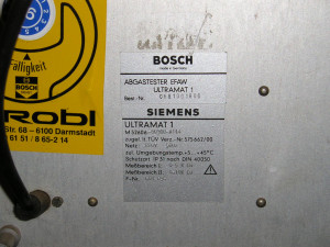

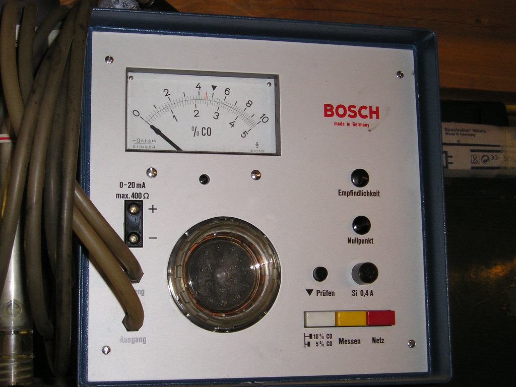

Ich benutze übrigens ein CO Messgerät von Bosch. Das ist nicht mehr das jüngste aber beim Vergleich mit der AU passt es. Ich habe mal ein Bild mitgeschickt

bei deinem Bosch CO Tester hätte ich jetzt erst mal weniger Sorgen, das der nicht richtig anzeigt.
Du solltest da auch den vorgegebenen Wert von 1% CO anstreben.

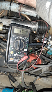

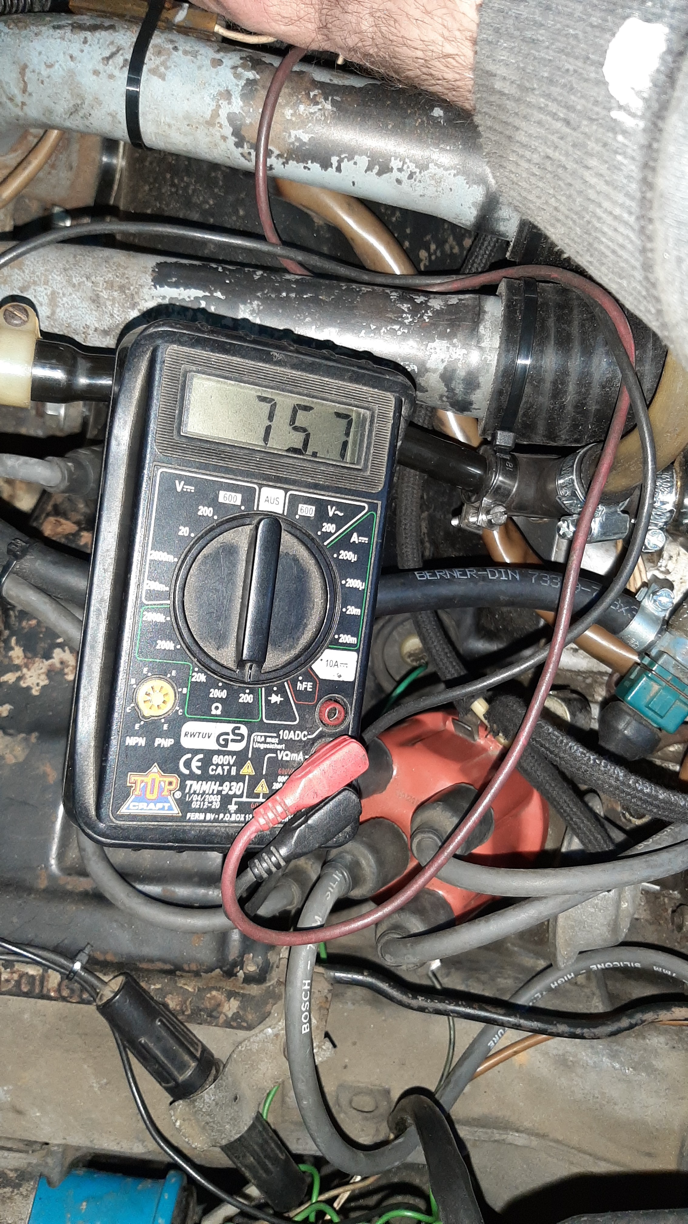

Den Sensor im Zylinderkopf habe ich auch noch mal gemessen. Laut Unterlagen soll er folgende Werte haben:
Kalt: 2500 Ohm
Warm 300Oh
Im Warmen Zustand komme ich aber nur auf 76 Ohm. Ist der Sensor defekt?

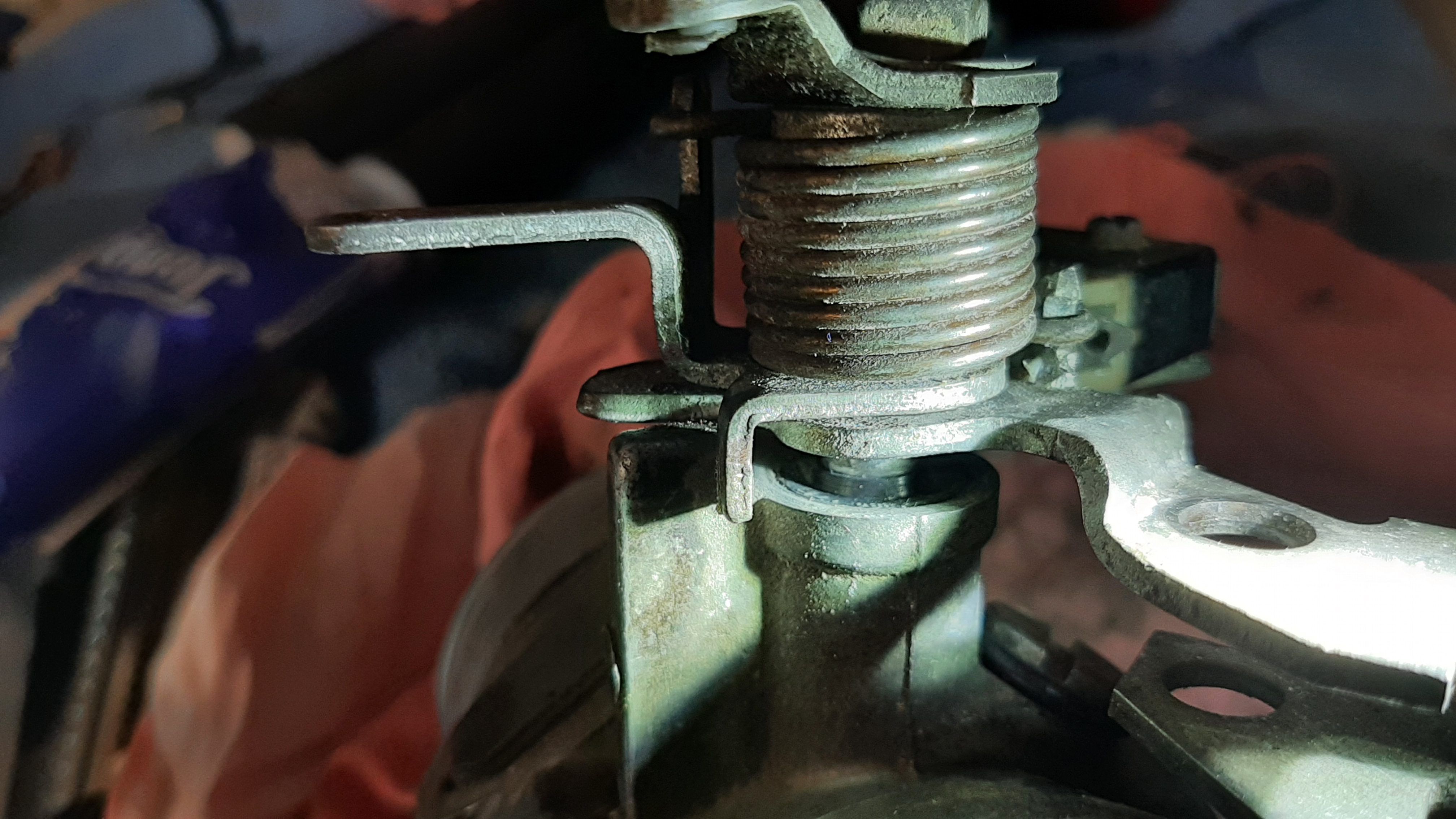

Was die Drosselklappe angeht bin ich schon mal weiter gekommen. Ich habe sie heute Abend noch mal ausgebaut und richtig sauber gemacht. Unter dem Hebel ist noch ein Dichtring verbaut ist. Die Dichtung ist bei Wagenteile auch noch lieferbar. Das werde ich mal testen.
Hat jemand den Ring schon mal erneuert? Muss ich etwas beachten?

Hallo ThomasTanjas&Thomas_T2b hat geschrieben: ↑18.04.2022 21:13 bei deinem Bosch CO Tester hätte ich jetzt erst mal weniger Sorgen, das der nicht richtig anzeigt.
Ich habe beruflich viel mit dem Zeug zu tun und muss dir da widersprechen. So CO Messgeräte können ordentlich driften. Die werden turnusmäßig jede Woche mit Prüfgas justiert. Nach langer Zeit ohne Kalibrierung können die ohne weiteres auch 1vol% daneben liegen. Ich würde für die Hobbyanwendung immer eine Lambdasonde empfehlen. Die zeigen normalerweise mit Alterung weiterhin korrekte Werte an werden nur sehr träge. Erst wenn sich die Werte dann quasi gar nicht mehr ändern sind sie so verschmutzt das sie ausgetauscht werden müssen.
Das ist meine Erfahrung mit 20ig Jahren Abgasmesstechnik.
Gruß Jochen

Dein Temperaturfühler ist vollkommen in Ordnung, der hat bei jeder Temperatur andere Werte. Die 2500 Ohm soll der bei rund 20°C haben.
300 Ohm bei 80°C. Aber die Köpfe werden im Fahrbetrieb gerne zwischen 100 und 150° warm. Bei Bergfahrten im Sommer kann es an der Meßstelle auch mal 170° sein.
Den Simering an der Drosselklappe habe ich schon öfter getauscht. Der könnte gerne etwas strammer rein gehen.
Ich verstemme die nach dem Einbau immer noch.
