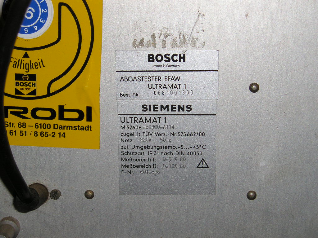

Hallo ThomasTanjas&Thomas_T2b hat geschrieben: ↑18.04.2022 21:13 bei deinem Bosch CO Tester hätte ich jetzt erst mal weniger Sorgen, das der nicht richtig anzeigt.
Ich habe beruflich viel mit dem Zeug zu tun und muss dir da widersprechen. So CO Messgeräte können ordentlich driften. Die werden turnusmäßig jede Woche mit Prüfgas justiert. Nach langer Zeit ohne Kalibrierung können die ohne weiteres auch 1vol% daneben liegen. Ich würde für die Hobbyanwendung immer eine Lambdasonde empfehlen. Die zeigen normalerweise mit Alterung weiterhin korrekte Werte an werden nur sehr träge. Erst wenn sich die Werte dann quasi gar nicht mehr ändern sind sie so verschmutzt das sie ausgetauscht werden müssen.
Das ist meine Erfahrung mit 20ig Jahren Abgasmesstechnik.
