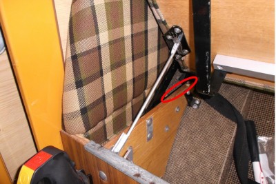

Bulli-Tom hat geschrieben: 18.03.2017 17:12 2. liegt die Sitzbank (in Sitzposition" nur vorne auf?
Genau genommen kann ich jetzt nur von der T2 a a/b - Bank reden. Die liegt nicht nur vorne auf dem U-Blech auf, sondern im Bereich der Scharniere auch auf dem Holz. Das entlastet schließlich auch die Scharniere bei Personenbeförderung.

bei meinen Scharnieren funktioniert der Wechsel "Schlaf => Sitzpositon" wie oben beschrieben. Wenn ich allerdings die Bank in Sitzposition öffne (z.B. um etwas ins Fach zu legen) rasten die Scharniere nicht mehr ein
Zum hinteren Auflagepunkt:
Da werde ich meine Seitenteile nochmal nacharbeiten. Mir ist auf einigen Fotos aufgefallen dass die Seitenteile hinten angeschrägt sind. Das erklärt's :-)
