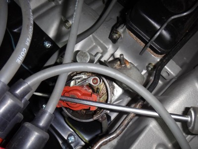

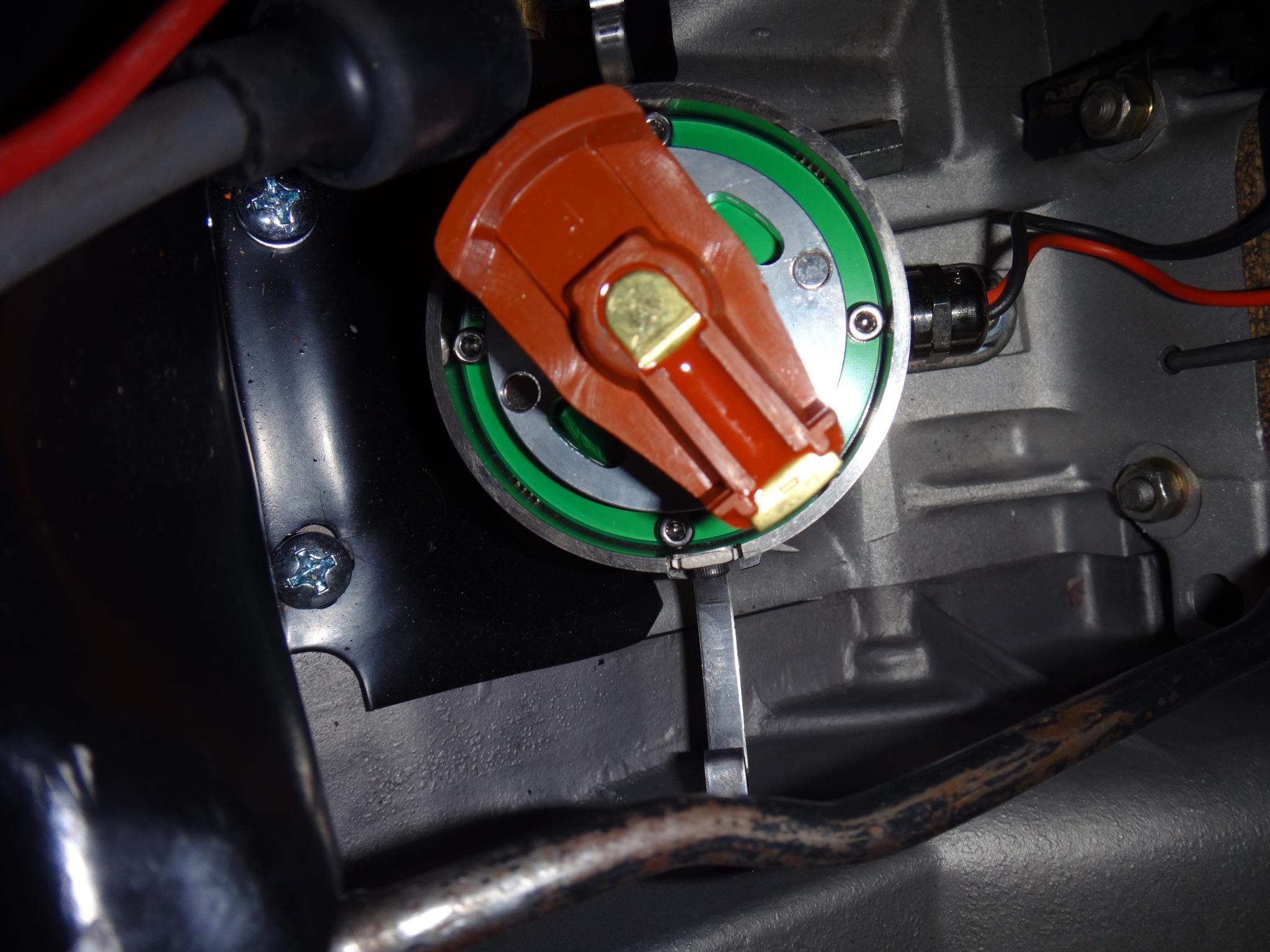

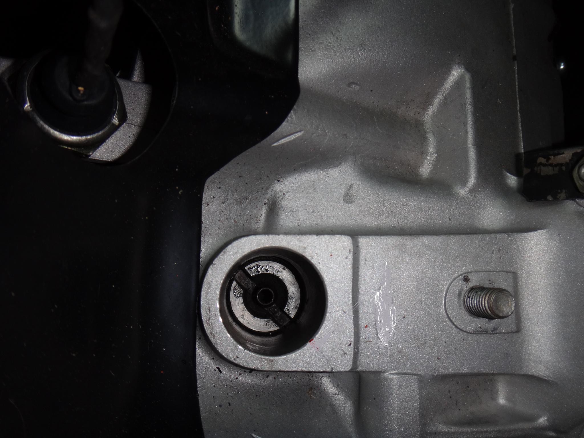

- Also Zündung nochmal runter und Winkel der Verteilerwelle gecheckt.
vorher
vorher
kam mir insgesamt ein bisschen zu viel vor, also um einen Zahn ím Uhrzeigersinn gedreht um auf die 12 Grad zur Längsachse zu kommen
- Zündung wieder drauf und neuer Startversuch
nachher bei OT
nachher bei OT
