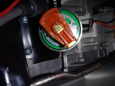

Hab gestern die Benzinpumpe angeschlossen und die Zündung eingebaut.
Zündungseinbau nach Anleitung
1. OT am Riemenrad auf 0, zugleich Ventile des 1. Zylinders kontrolliert dass nicht der Überschneidungs-OT anliegt --> dann OT nach Riemenrad auf 7,5 Grad vor OT
2. Zündung aufgesteckt und eingerastet (Verteiler zeigt wie bei Original in Richtung Lüfterrad)
3. rotes Kabel an Klemme 15 angeschlossen und Zündung ein
4. Zündung so verstellt, dass grüne LED grade noch leuchtet
5. Zündung aus und Zündungverteiler festgeschraubt
6. schwarzes Kabel an Klemme 1, Verteilerfinger aufgesetzt und Zündkabel in der Reihenfolge 1-4-3-2 im Uhrzeigersinn aufgesteckt.

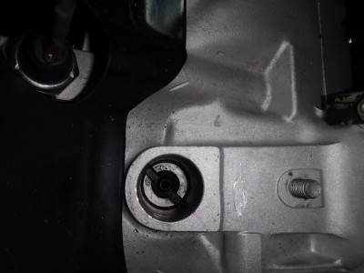

- Also Zündung nochmal runter und Winkel der Verteilerwelle gecheckt.
kam mir insgesamt ein bisschen zu viel vor, also um einen Zahn ím Uhrzeigersinn gedreht um auf die 12 Grad zur Längsachse zu kommen

Jetzt kamen schon ein paar mehr "pffft" als vorher aber leider ist er immer noch nicht angesprungen. Zündung nochmal gecheckt, aber nach Anleitung alles richtig eingestellt. Also mal kurz eine andere (neue) Zündspule organisiert und nochmal neu gestartet, aber damit war keine Veränderung festzustellen.

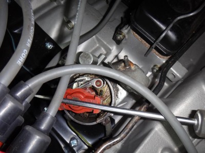

Meine letzte Idee war dann auf den alten Zündverteiler der noch gaaaaanz unten in den Kisten lag einzubauen. Gesagt getan, geht ja doch relativ fix.
Alles eingestellt und wieder neuer Startversuch. Nach ca. 10 Sek orgelei mit dem Anlasser kamen plötzlich gaanz viele "pffft", "pfft", "pffft" und ich hatte das Gefühl dass als ob er ein paarmal kurz davor war anzuspringen, aber leider kam das dann doch nicht.

Aktuell ist noch der alte mechanische Zündverteiler verbaut. Die 1-2-3 wollte ich erst wieder einbauen wenn der Motor sauber läuft, das macht das ausschließen der Fehler leichter, falls wieder was nicht funktioniert.
