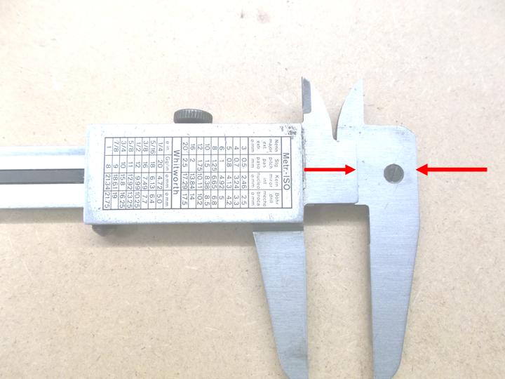

boggsermodoa hat geschrieben:Der Schieber schließt im zusammengefahrenen Zustand vorne bündig mit dem Grundkörper ab. Dies stellt also ein Stufen- oder Streichmaß dar, das man ohne Abzüge in der B-Note z.B. zum schnellen Anreißen verwenden kann.
so wie ich das aufgefasst habe, sollte sich das wohl hierum handeln
Ps: Da fällt mir noch ein und es ist auch klar auf dem Messschieber zu erkennen, das M7 Gewinde hat man sträflich vernachlässig.

genow!T2NJ72 hat geschrieben:so wie ich das aufgefasst habe, sollte sich das wohl hierum handeln![]()

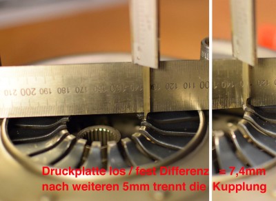

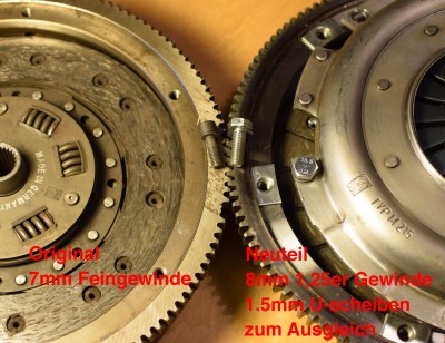

... und jetzt nochmal zurück zur Lösung, aber natürlich nicht ohne eine weitere Frage zu stellen:
Mit wieviel NM würdet Ihr die neuen 8mm Schrauben anziehen, 25NM wie die originalen Feingewindeschrauben? Die 8er Innengewinde sind nachgeschnitten und für gut befunden.
... und: Korrekter Weise müsste ich hier fest-los geschrieben haben
Morgen kommt der Motor wieder rein!

- Beiträge: 7830
Re: Typ 4 Kupplung trennt nicht
Hallo Hubertus,
Vgl. bitte auch
http://www.schrauben-lexikon.de/downloa ... eDaten.pdf
Seite 22.
Ich spendiere immer noch einen Klecks Loctite 243 um ich mich zusätzlich zu beruhigen und um auch besser schlafen (äh ungestörter fahren) zu können.
Das mögen Einige für Quatsch halten, aber das ist so wie mit dem Beten, schaden kann es halt nicht.
Beim kleinen, älteren Motor mit der 200er Kupplung , der im Übrigen standardmäßig die M8er Schrauben für die Druckplattenbefestigung hat, ist auch von 25 Nm die Rede.
Vgl. bitte
http://www.amescador.nl/documenten/Werk ... 2_1975.pdf

PS: Im Übrigen ist M7 x 1 kein Feingewinde, sondern die Bezeichnung für das 7er Normalgewinde.
Ja, 25 Nm erscheint mir plausibel.kabul hat geschrieben:Mit wieviel NM würdet Ihr die neuen 8mm Schrauben anziehen, 25NM wie die originalen Feingewindeschrauben?
