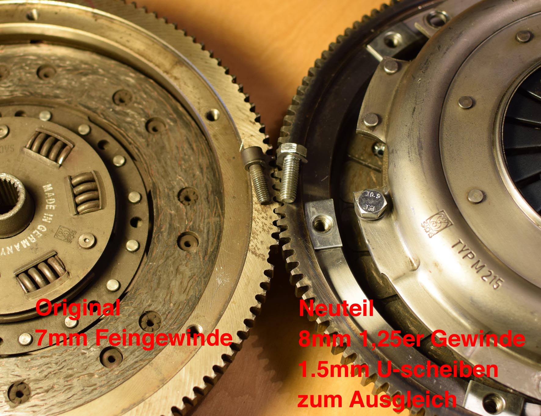

... und jetzt nochmal zurück zur Lösung, aber natürlich nicht ohne eine weitere Frage zu stellen:
Mit wieviel NM würdet Ihr die neuen 8mm Schrauben anziehen, 25NM wie die originalen Feingewindeschrauben? Die 8er Innengewinde sind nachgeschnitten und für gut befunden.
... und:
Korrekter Weise müsste ich hier fest-los geschrieben haben :troll:
Morgen kommt der Motor wieder rein!

Hallo Hubertus,
kabul hat geschrieben:Mit wieviel NM würdet Ihr die neuen 8mm Schrauben anziehen, 25NM wie die originalen Feingewindeschrauben?
Ja, 25 Nm erscheint mir plausibel.
Vgl. bitte auch
http://www.schrauben-lexikon.de/downloa ... eDaten.pdf
Seite 22.
Ich spendiere immer noch einen Klecks Loctite 243 um ich mich zusätzlich zu beruhigen und um auch besser schlafen (äh ungestörter fahren) zu können. :D
Das mögen Einige für Quatsch halten, aber das ist so wie mit dem Beten, schaden kann es halt nicht. :mrgreen:
Beim kleinen, älteren Motor mit der 200er Kupplung , der im Übrigen standardmäßig die M8er Schrauben für die Druckplattenbefestigung hat, ist auch von 25 Nm die Rede.

PS: Im Übrigen ist M7 x 1 kein Feingewinde, sondern die Bezeichnung für das 7er Normalgewinde. :?
