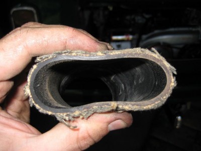

WOLF hat geschrieben:Also ist der Deckel eigentlich unnütz!?
bei Auslieferung wird der Schlauch am Tank noch beweglicher gewesen sein als nach 30 Jahren.
Heute riskiert man das man diesen Schlauch Risse zufügt bei Gezerre wegen der Gummimuffe -
d.h. ein Problem am Tankstutzen fixt und ein größeres Problem am Tank bekommt
Wird das Einfüllrohr von aussen oder von der Tankseite her eingebaut??
Von innen, mindestens wegen der Schlauchschelle an der Gummimuffe - die sonst nicht durch die Karosserieöffnung paßt :?

Da der Austausch sämtlicher Dichtungen bei mir Anfang August auch ansteht, bitte nochmal zum "mitschreiben": Kann ich an das ausgebaute Einfüllrohr die Gummimuffe montieren und dann das Ganze von innen reinwurschteln, an der Außenseite die Muffe nach außen ziehen und innen dann den Sprinterschlauch zwischen Tank und Einfüllrohr setzen, ohne zusätzliche Öffnungen zu sägen?? Geht das bei einem T2b mit kurzem Tankschlauch? Danke schonmal!

Robin hat geschrieben:Kann ich an das ausgebaute Einfüllrohr die Gummimuffe montieren und dann das Ganze von innen reinwurschteln...
ich habe es so vor und sehe da auch kein Problem - aber das wird bei uns frühestens im September passieren...
Aber wir haben da auch Platz - der Motor und der Tank sind ja auch noch draussen... :wink:

Ist auch keins. Hab den Gummi selbst so gewechselt. Allerdings hatte ich den nur über das Einfüllrohr geschoben, die Schelle nur leicht angezogen, dann eingebaut, und zum Schluss mit Fingerbrechen und kurzem Schraubendreher die Schelle angebrummt. Die Muffe konnte sich so an den rechten Platz zurechtruckeln.... In dem Sinne: Viel Erfolg dabei!

Hat super funktioniert! Wenn der Tank ausgebaut ist, kann man das Einfüllrohr mit den bereits vormontierten Tankschlauch und Einfüllstutzen ganz leicht einfädeln. Und das alles ohne Wartungsklappe.
Rost gabs leider auch bei mir unterm Tank. Mich hat nur gewundert, dass ich keinen einzigen Filzstreifen gefunden habe :shock: . Da alles ziemlich original verbaut aussah, gehe ich davon aus, dass der Tank ab Werk direkt auf dem Bodenblech befestigt wurde. Beim meinem Einbau habe ich mal vorsorglich 2 Filzstreifen unter dem Tank verlegt.
Dafür sah der Tankschlauch noch sehr gut aus (kein bischen rissig), war bei mir auch eher eine vorsorgliche Maßnahme, vordergründig habe ich ja den Tankgeber gewechselt. Benzinschläuche der Tankentlüftung wurden natürlich auch gleich getauscht.
