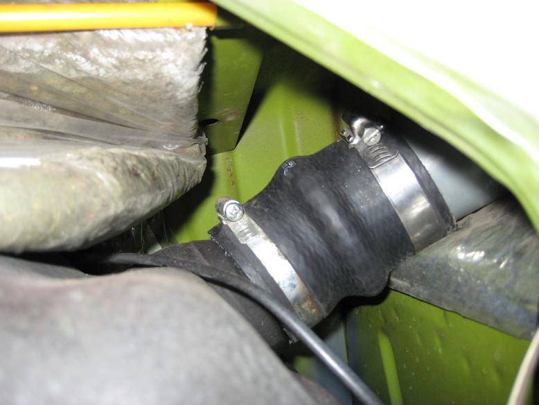

Wie versprochen mein Bericht:
Hat super funktioniert! Wenn der Tank ausgebaut ist, kann man das Einfüllrohr mit den bereits vormontierten Tankschlauch und Einfüllstutzen ganz leicht einfädeln. Und das alles ohne Wartungsklappe.

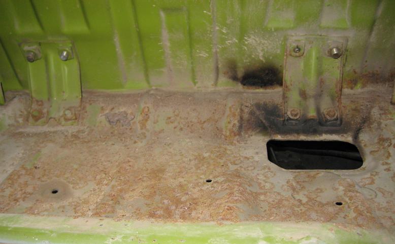

Rost gabs leider auch bei mir unterm Tank. Mich hat nur gewundert, dass ich keinen einzigen Filzstreifen gefunden habe :shock: . Da alles ziemlich original verbaut aussah, gehe ich davon aus, dass der Tank ab Werk direkt auf dem Bodenblech befestigt wurde. Beim meinem Einbau habe ich mal vorsorglich 2 Filzstreifen unter dem Tank verlegt.

Kein bischen spröde.
Schlauch sitzt stramm, passt aber super.
Rost und Schmutz
Rost und Schmutz
