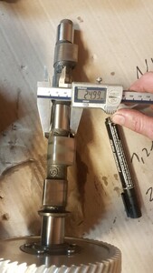

Leider hatte ich mit der neuen Nockenwelle das gleiche Problem wie Marvin.
Warum das vorher noch niemandem aufgefallen ist, weiß ich nicht.
Entweder sind die Wellen von Marvin und mir mit der Wulst etwas gröber gewesen.
Oder es haben viele Leute auch einfach den halbem Millimeter weg geschliffen und nie eine Rückmeldung an den Lieferanten gegeben.
Oder es gab am Einlassnocken von Zylinder 4 halt öfter mal Schäden.
Ich habe aber eine gute Rückmeldung vom Verkäufer erhalten, in der erklärt wird, warum der Grundkreis so klein gewählt ist bei der Nockenwelle.

Moin,Tanjas&Thomas_T2b hat geschrieben: ↑18.03.2021 10:12 Leider hatte ich mit der neuen Nockenwelle das gleiche Problem wie Marvin.
ich habe noch einmal Kontakt mit dem Verkäufer aufgenommen.
Das Problem ist wohl in den letzten Jahren nie zurück gemeldet worden.
Entweder hat es das nie gegeben, oder andere haben die Ecke dann selber nachgearbeitet.
Zumindest will er nun die Stelle auch abdrehen

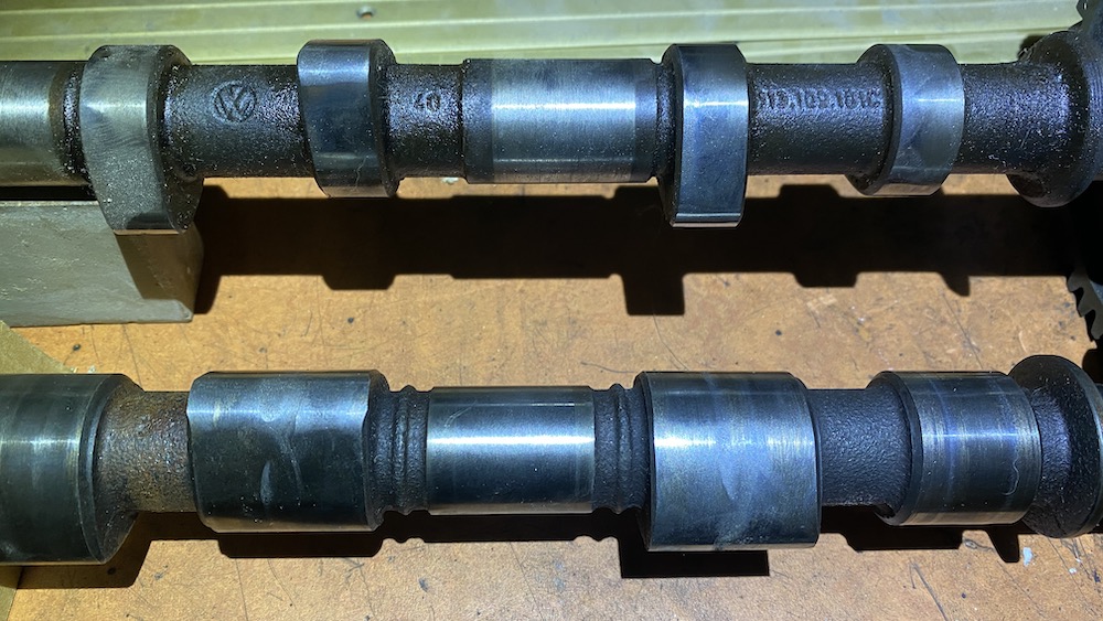

Und noch etwas zu den erhabenen Ringen die hier eine Kollision verursacht haben. Nicht alle Originalwellen haben zwei Ringe. Es gab Nockenwellen ohne, mit 1/2 Ring, mit 1 Ring und mit 2 Ringen. Die 2 Ring Version stammt wohl aus Fahrzeugen mit Getriebeautomatik (siehe Anhang). Habe eine solche auch in meine T3 CU Automatik gehabt. Will sagen, gerade der vordere Ring (Richtung NW-Rad) der dieses Problem verursachen kann, existiert recht selten (nur in der 2 Ring Version). Deswegen haben sich da ggf. auch noch nicht mehr Leute gemeldet - außer natürlich es werden nur Automatik-Wellen als Ausgangsbasis genommen. Eine Welle im Untermaß zu verkaufen ohne wenigstens darauf hinzuweisen, ist schon ein dicker Hund.
Ich persönlich werde keine umgeschliffene Wellen mehr kaufen. Habe das insgesamt zwei mal gemacht und beide waren m.M. nach nicht verbaubar (Riefen an den Lagerstellen). Deswegen für mich nur noch neu oder garnicht. Aber das muss ja jeder für sich entscheiden

SurfinBird hat geschrieben: ↑23.03.2021 17:39 Man sollte eventuell auch bedenken, dass ein kleinerer Grundkreis gewählt werden muss, damit die alten gebrauchten Originalwellen als Basis herhalten können. Sagen wir ich habe eine alte VW-Welle die schon etwas Nockenhub über die Lebensdauer eingebüßt hat (kennt man ja), dann muss der Grundkreis kleiner werden, damit der gewünschte Nockenhub (ggf. auch die gewünschte Nockenkontur) beim Umschleifen realisierbar ist. Spielt eventuell auch eine Rolle.
Ich persönlich werde keine umgeschliffene Wellen mehr kaufen. Habe das insgesamt zwei mal gemacht und beide waren m.M. nach nicht verbaubar (Riefen an den Lagerstellen). Deswegen für mich nur noch neu oder garnicht. Aber das muss ja jeder für sich entscheiden![]()

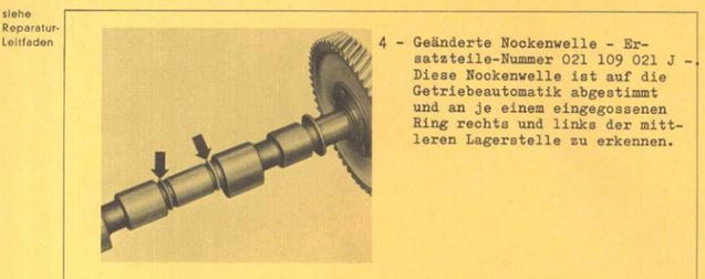

Re: Ventilspiel einstellen mit schärferer Nockenwelle Typ4
Typ1 Welle aus einem 1600AD (Halb-) Automatik
Typ4 Welle aus einem 2,1l GE Schalter (NW ohne Stempel, ob der Block schon mal auf war ist nicht gesichert)
Bis der Grundkreis auf der Höhe der "Ringe" zu liegen kommt, müssen ca. 1-2mm (nach Auge) abgehobelt werden.....

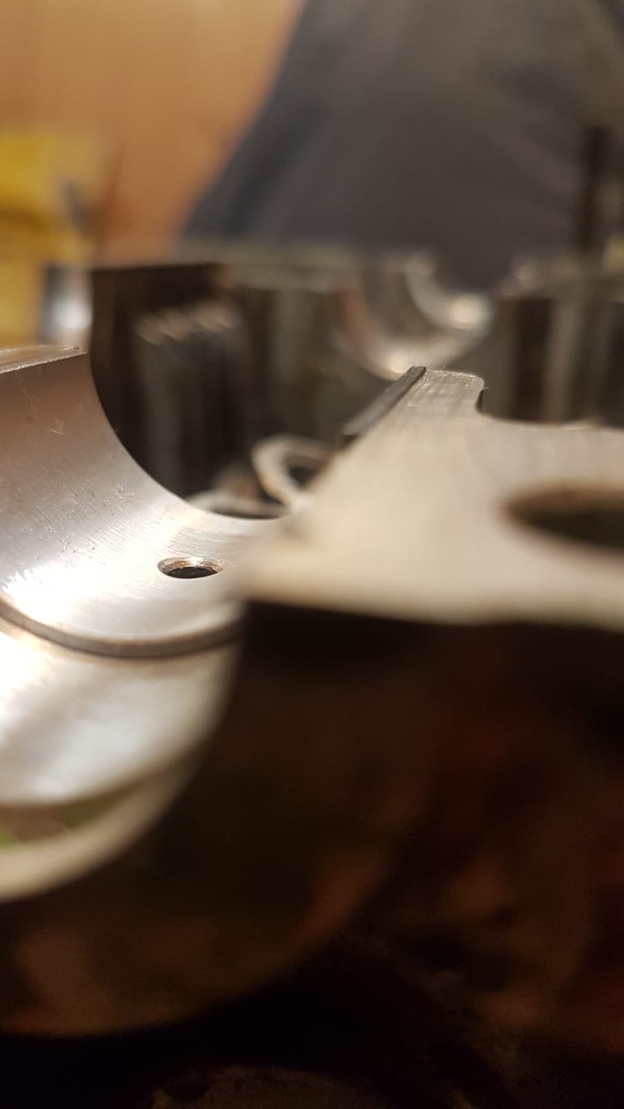

Guten Abend alle zusammen,

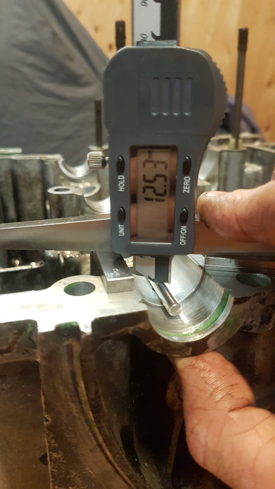

Ich hatte (habe) ein ähnliches Problem mit meinem Neu aufgebauten 2,0L CJ Motor, der Irgendwie relativ Laut auf den Ventilen war, weshalb ich das Ventilspiel nochmals prüfen wollte und mir dann folgendes wie hier in diesem Thread beschrieben aufgefallen ist:
Schaut man von vorne ins Gehäuse sieht man den ca. 0,2mm Spalt sogar mit der Handykamera wie auf dem Bild unten zu sehen
Auch die Richtigen Lagerschalen sind offensichtlich verbaut, da ich einen Radius von 12,5 in den Lagerschalen messe; ich komme also wieder auf die 25mm der Nockenwelle, die Nockenwellengasse hat Standartmaß 27,5
Nun ist mir aber Folgendes aufgefallen:
Kann es sein, dass das Gehäuse nicht komplett schließt, da die Lagerschalen aus irgendwelchen Gründen zu Lang sind? wenn man die Höhe des Überstandes der Lagerschalen misst kommt man auf ungefäre 0,15mm; dieses Problem habe ich bei allen Lagerschalen.
Sind irgendwelche Fehlproduktionen der Lagerschalen bekannt oder habe ich in meiner Abendlichen Messaktion vielleicht etwas übersehen, was der Grund sein könnte? bin gerade echt Ratlos...
So jetzt ist meine Laptoptastatur auch etwas ölig; hatte nichtmal die Gedult mir die Hände zu Waschen...
Ich habe auch eine 270° Nockenwelle verbaut und war dann extremst verärgert; zerlegte wohl oder übel den kompletten Motor. Als ich dann zu guter letzt an der Nockenwelle angekommen war stellte sich heraus, dass diese 25,00mm hat... woher kamen also meine 0,4mm spiel wie oben beschrieben?Stelle ich im ZOT 1. Zylinder das Ventilspiel ein, stehen die Ventile gegenüber auf 3 in Überschneidung. Also drücken zwei Ventilfedern die Nockenwelle in Richtung Zylinder 1 auf Anschlag in die Nockenwellenlagerung. So kann ich sauber auf 0,15mm einstellen. Drehe ich nun vom ZOT 1. Zyl. einen Takt weiter, steht das Auslassventil des 1. Zylinders komplett offen (Federkraft AV1 drückt die Nockenwelle Richtung Zyl. 3) und das Einlassventil ist komplett zu. Dann stellt sich am unbetätigten Einlassventil ein Spiel von 0,4mm ein. --> 0,15mm eingestellt + 0,25mm Untermaß der Welle + noch n bißchen vom soll Lagerspiel der Welle...

Moin Michael,
Die dürfen nicht über das Gehäuse hinausragen, wenn man ein Lineal drüber hält.
(Sauber ins Gehäuse hast Du die Schalen ja wohl hineingedrückt und ggf. mit sanfter Gewalt nachgeholfen?)
BTW: NW-Lagerschalen setze ich immer "trocken", also ohne Öl ins Gehäuse ein, so dass noch eine gewisse "Klemmwirkung" statt finden kann.
Die Stärke der NW-Lagerschalen selbst hast Du aber sicherheitshalber auch noch nachgemessen?
Wenn ich mich jetzt zur späten Stunde nicht täusche, sollte da das Maß von 1,25 mm herauskommen dürfen.
Da stimmt m.E. nach etwas mit den Lagerschalen nicht.frankensteins-freund hat geschrieben: ↑17.01.2024 22:46 ... wenn man die Höhe des Überstandes der Lagerschalen misst kommt man auf ungefäre 0,15mm; dieses Problem habe ich bei allen Lagerschalen.
Von welchem Hersteller stammen denn überhaupt Deine?frankensteins-freund hat geschrieben: ↑17.01.2024 22:46 Sind irgendwelche Fehlproduktionen der Lagerschalen bekannt.

Lagerschalen kann man auch nacharbeiten sollte das die Ursache sein.
Wurden hier aber ggf die Gehäusehälften geplant um die Hauptlagergasse Std bohren zu können? Typ 4 Gehäuse sind doch mittlerweile alle platt...@Theo

Guten Morgen,
Die lagerschalenstärke werde ich heute mittag nochmal Messen, aber lag gestern soweit ich mich erinnern kann bei 1,20 (mit dem Messschieber gemessen)
Gehäusehälften wurden eigendlich nicht geplant. Aber selbst wenn die Gehäusehälften geplant worden wären würde doch die Nockenwelle klemmen und keine 0,15- 0,20 mm spiel in den lagerbuchsen haben?
Heute mittag nach der Arbeit werde ich mal prüfen, ob das Nockenwellenspiel nur "Quer" da ist oder auch in "hochkantrichtung"... das würde logischerweise die Suche einschränken, ob es an den "zu langen" lagerschalen ligt. Werde dabei nochmals drauf achten, dass alles ölfrei ist; wie Norbert meinte....
Mit kürzen mit der Feile? Oder was wird da von den Herstellern vorgeschlagen?Lagerschalen kann man auch nacharbeiten sollte das die Ursache sein.
