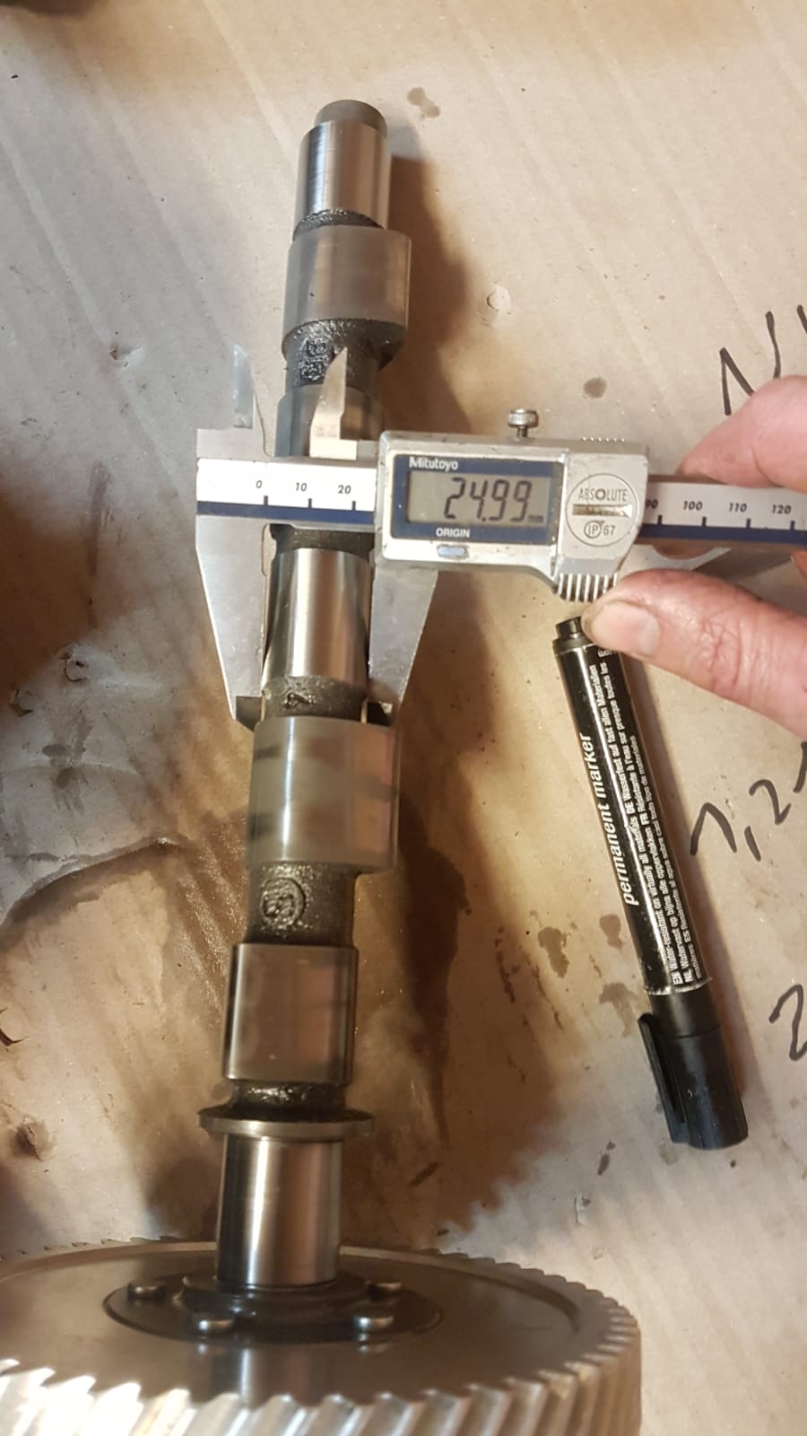

Guten Abend alle zusammen,
Ich hatte (habe) ein ähnliches Problem mit meinem Neu aufgebauten 2,0L CJ Motor, der Irgendwie relativ Laut auf den Ventilen war, weshalb ich das Ventilspiel nochmals prüfen wollte und mir dann folgendes wie hier in diesem Thread beschrieben aufgefallen ist:
Stelle ich im ZOT 1. Zylinder das Ventilspiel ein, stehen die Ventile gegenüber auf 3 in Überschneidung. Also drücken zwei Ventilfedern die Nockenwelle in Richtung Zylinder 1 auf Anschlag in die Nockenwellenlagerung. So kann ich sauber auf 0,15mm einstellen. Drehe ich nun vom ZOT 1. Zyl. einen Takt weiter, steht das Auslassventil des 1. Zylinders komplett offen (Federkraft AV1 drückt die Nockenwelle Richtung Zyl. 3) und das Einlassventil ist komplett zu. Dann stellt sich am unbetätigten Einlassventil ein Spiel von 0,4mm ein. --> 0,15mm eingestellt + 0,25mm Untermaß der Welle + noch n bißchen vom soll Lagerspiel der Welle...
Ich habe auch eine 270° Nockenwelle verbaut und war dann extremst verärgert; zerlegte wohl oder übel den kompletten Motor. Als ich dann zu guter letzt an der Nockenwelle angekommen war stellte sich heraus, dass diese 25,00mm hat... woher kamen also meine 0,4mm spiel wie oben beschrieben?
Schaut man von vorne ins Gehäuse sieht man den ca. 0,2mm Spalt sogar mit der Handykamera wie auf dem Bild unten zu sehen
Auch die Richtigen Lagerschalen sind offensichtlich verbaut, da ich einen Radius von 12,5 in den Lagerschalen messe; ich komme also wieder auf die 25mm der Nockenwelle, die Nockenwellengasse hat Standartmaß 27,5
Nun ist mir aber Folgendes aufgefallen:
Kann es sein, dass das Gehäuse nicht komplett schließt, da die Lagerschalen aus irgendwelchen Gründen zu Lang sind? wenn man die Höhe des Überstandes der Lagerschalen misst kommt man auf ungefäre 0,15mm; dieses Problem habe ich bei allen Lagerschalen.
Sind irgendwelche Fehlproduktionen der Lagerschalen bekannt oder habe ich in meiner Abendlichen Messaktion vielleicht etwas übersehen, was der Grund sein könnte? bin gerade echt Ratlos...
So jetzt ist meine Laptoptastatur auch etwas ölig; hatte nichtmal die Gedult mir die Hände zu Waschen... :D
sicher keine Gehäusenachbearbeitung
Kleiner Überstand der lagerschalte von ca. 0,15mm
Radius gemessen
Radius gemessen
Spalt der Nockenwelle
Standartmaß der Nockenwelle
Beiträge: 7664
Re: Ventilspiel einstellen mit schärferer Nockenwelle Typ4
Moin Michael,
frankensteins-freund hat geschrieben: 17.01.2024 22:46 ... wenn man die Höhe des Überstandes der Lagerschalen misst kommt man auf ungefäre 0,15mm; dieses Problem habe ich bei allen Lagerschalen.
Da stimmt m.E. nach etwas mit den Lagerschalen nicht.
Die dürfen nicht über das Gehäuse hinausragen, wenn man ein Lineal drüber hält.
(Sauber ins Gehäuse hast Du die Schalen ja wohl hineingedrückt und ggf. mit sanfter Gewalt nachgeholfen?)
BTW: NW-Lagerschalen setze ich immer "trocken", also ohne Öl ins Gehäuse ein, so dass noch eine gewisse "Klemmwirkung" statt finden kann.
Die Stärke der NW-Lagerschalen selbst hast Du aber sicherheitshalber auch noch nachgemessen?
Wenn ich mich jetzt zur späten Stunde nicht täusche, sollte da das Maß von 1,25 mm herauskommen dürfen.
frankensteins-freund hat geschrieben: 17.01.2024 22:46 Sind irgendwelche Fehlproduktionen der Lagerschalen bekannt.
Von welchem Hersteller stammen denn überhaupt Deine?
sham 69

Wurden hier aber ggf die Gehäusehälften geplant um die Hauptlagergasse Std bohren zu können? Typ 4 Gehäuse sind doch mittlerweile alle platt...@Theo
Beiträge: 30
Registriert: 31.01.2021 21:08
Beitrag von frankensteins-freund »
Guten Morgen,
Die sind von Kolbenschmidt
Die lagerschalenstärke werde ich heute mittag nochmal Messen, aber lag gestern soweit ich mich erinnern kann bei 1,20 (mit dem Messschieber gemessen)
Lagerschalen kann man auch nacharbeiten sollte das die Ursache sein.
Mit kürzen mit der Feile? Oder was wird da von den Herstellern vorgeschlagen?
Gehäusehälften wurden eigendlich nicht geplant. Aber selbst wenn die Gehäusehälften geplant worden wären würde doch die Nockenwelle klemmen und keine 0,15- 0,20 mm spiel in den lagerbuchsen haben?
Heute mittag nach der Arbeit werde ich mal prüfen, ob das Nockenwellenspiel nur "Quer" da ist oder auch in "hochkantrichtung"... das würde logischerweise die Suche einschränken, ob es an den "zu langen" lagerschalen ligt. Werde dabei nochmals drauf achten, dass alles ölfrei ist; wie Norbert meinte....
