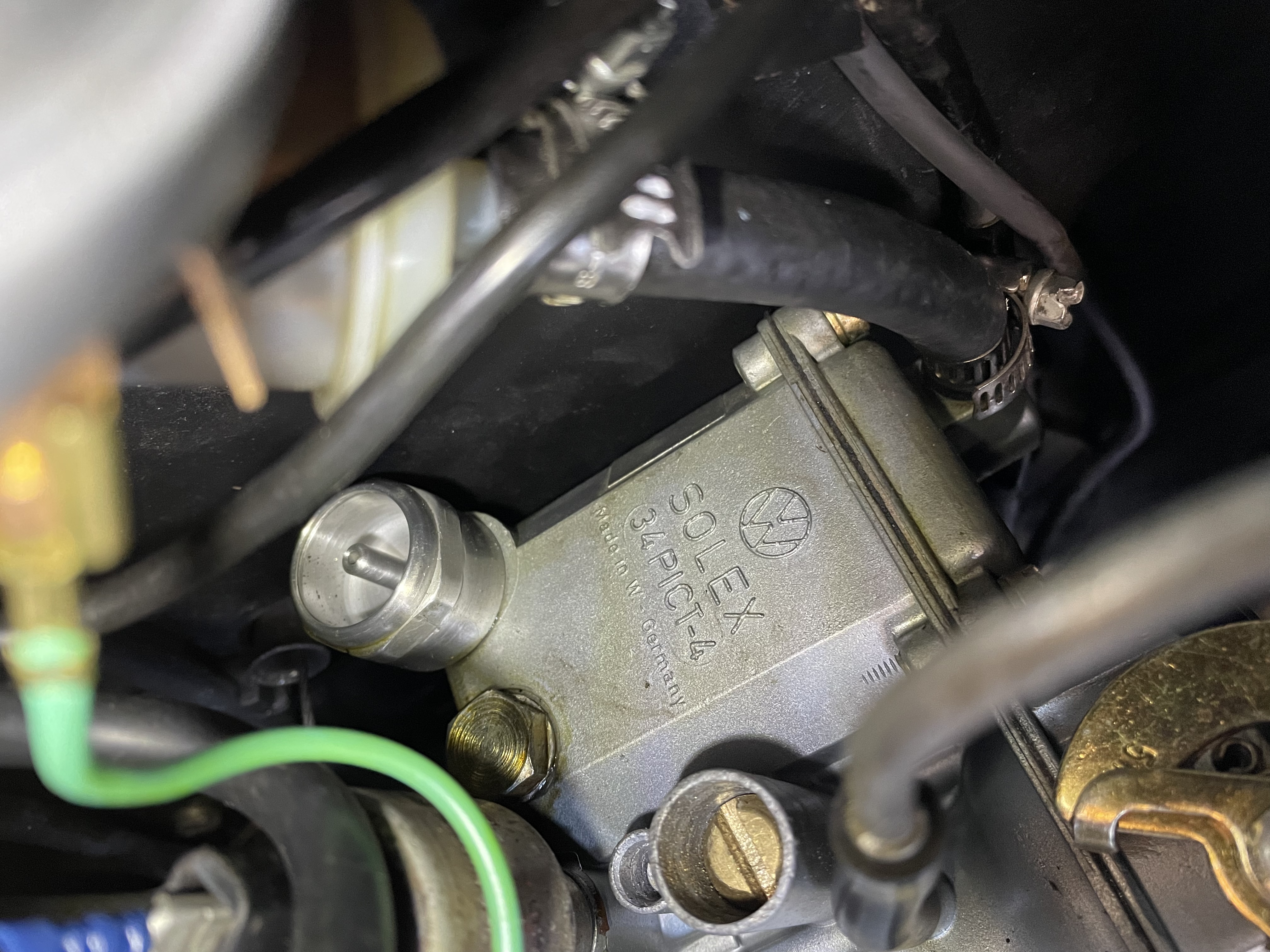

Bevor ich mich an den Ausbau des Vergasers mache, wollte ich mal fragen, was es mit dem Teil auf sich hat (Siehe Foto)!?

Onkel_e
Beiträge: 150
Registriert: 20.04.2021 08:24
Re: Motor startet nicht und Vorstellung ;-)
Beitrag von Onkel_e »
Auch auf die Gefahr hin, dass ich wieder was völlig durcheinander schmeiße: Dein Vergaser ist mit einer thermostatsisch gesteuerten Einspritzung ausgestattet. Dafür benötigst du auch einen entsprechenden Luftfilter mit 2 zusätzlichen Anschlüssen. Ich kenne das eigentlich nur vom Käfer, deshalb weiß ich nicht, wie das beim T2 genau aussehen muss und was alles benötigt wird.

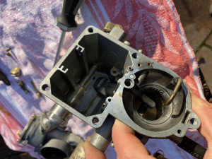

Ich finde eigentlich nicht das der besonders dreckig aussieht oder?!?

Jetzt das Foto

Beiträge: 7769
NeverStopPlaying hat geschrieben: 28.11.2021 09:33 So eine Reperatursatz habe ich von BusOK, hoffe der ist ok?!?
Da hätte ich jetzt nichts für Vergaser bestellt. Ich hab da einmal einen Dichtsatz für einen 34PICT3 von diesem Händler in der Hand gehabt, da war die Deckeldichtung nicht maßhaltig, weil doppelt so dick im Vergleich zum Original. Also bitte überprüfen.
Onkel_e hat geschrieben: 28.11.2021 10:04 Dein Vergaser ist mit einer thermostatsisch gesteuerten Einspritzung ausgestattet.
:yau:
Onkel_e hat geschrieben: 28.11.2021 10:04 Ich kenne das eigentlich nur vom Käfer,
:gut:
Onkel_e hat geschrieben: 28.11.2021 10:04 wie das beim T2 genau aussehen muss und was alles benötigt wird.
Dann muss man von 8 über ein T-Stück einen Schlauch an 7 anschließen, dann funktioniert der Vergaser von der Einspritzmenge her wie ein
34 PICT 3. Beim Bus hat man nur den Temperaturregler 2.
