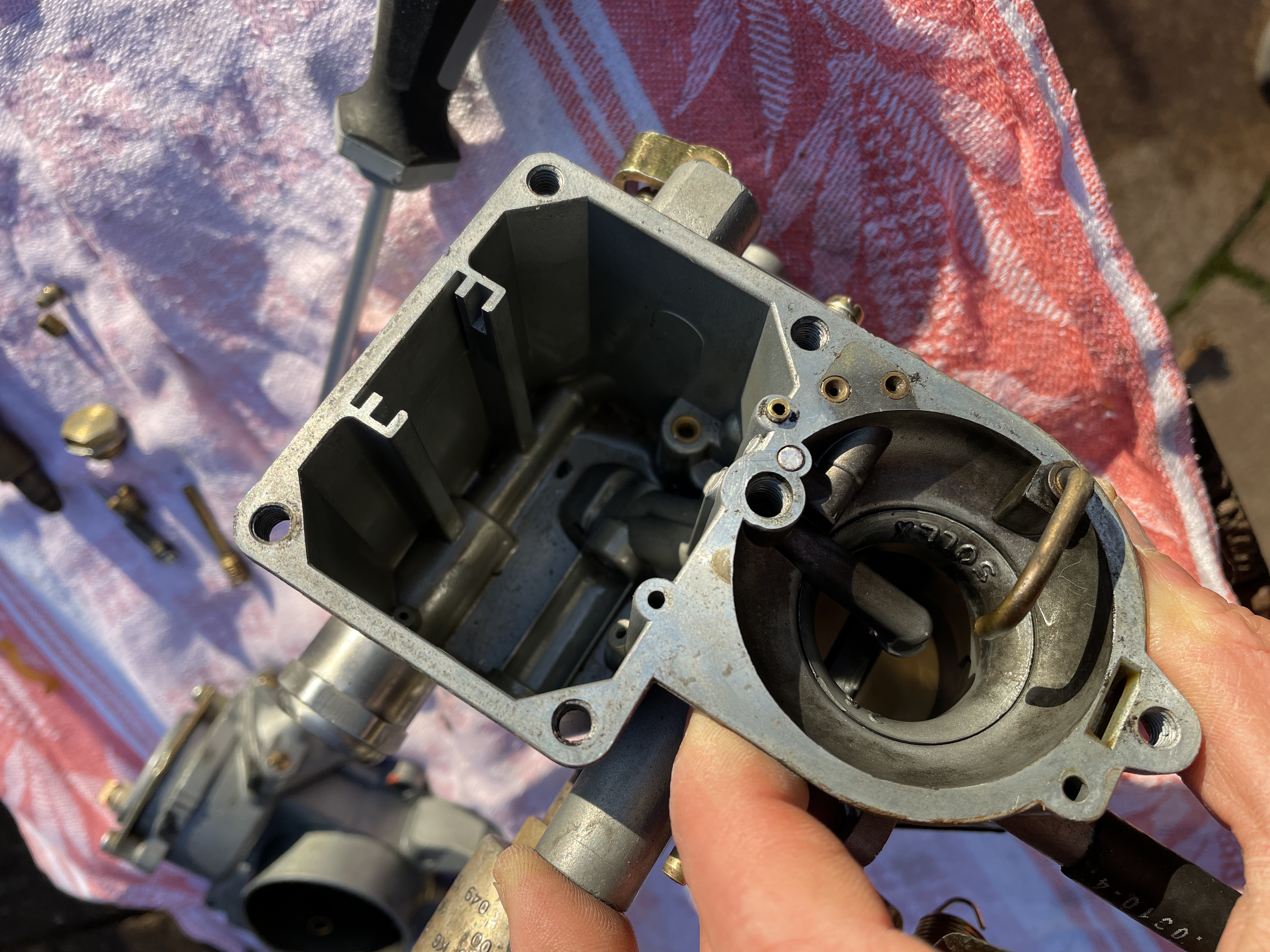

Ich finde eigentlich nicht das der besonders dreckig aussieht oder?!?
