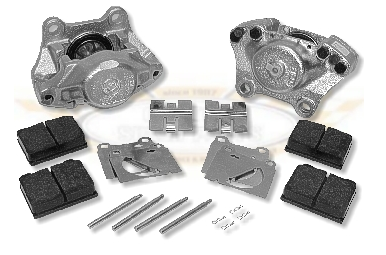

so, hab endlich mal ein bild gefunden wo man das alles sieht:
Quelle: CSP
hab grad bei csp angerufen, und der nette herr am telefon hat extra nochmal nachgeschaut, beim Montagesatz für die klötze sind die verdrehsicherungs-bleche NICHT dabei, und die haben die auch nicht extra zu kaufen.
hab auch bei vw-teile-vertrieb angerufen und die haben die belche auch nicht dabei...
also wo gibts den satz mit allem drum und dran?
bensch

Kann es sein, daß die Bleche bei den Bremsklötzen mit dabei sind? Jetzt wo ich die Dinger sehe, meine ich, daß die früher, als ich mal die Bremsklötze von meinem 79er Polo gewechselt habe, dabei gewesen seien....
Kann mich aber auch irren, ist schon fast 20 Jahre her.
