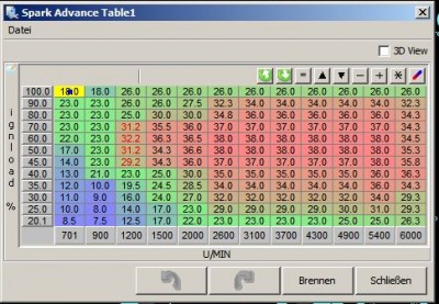

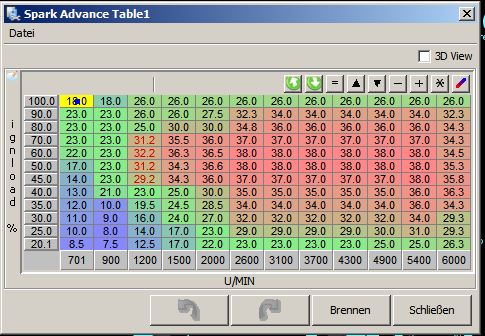

- Beiträge: 5200
Re: Verteiler Instandsetzung
auch wenn ich hier bald für
gehalten werde, aber ich bin mal wieder in der Digitalisierung unseres Busses zugange.
Ich habe mich von der frei programmierbaren Steuergerätewelt anstecken lassen.
Nur kann man da ja viel einstellen und auch kaputt machen.
Unter anderem habe ich folgendes Diagramm für die Zündung zusammen gebastelt: Ich habe mich dabei an dem Diagramm vom T3 WBX Motor mit Digifant orientiert.
Gerade bei den niedrigen Drehzahlen bin ich mir nicht so ganz sicher, ob ich nicht zu früh bin.
Kann man das wohl so einem 2l Typ4 zumuten?
