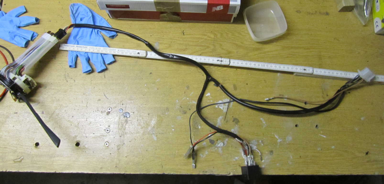

Also in diesem Fred bin ich ja, ehrlich gesagt, gleich beim Eröffnungsposting schon wieder ausgestiegen, aber das hier gibt's unter Normalbedingungen nicht. Der Scheibenwischermotor kann nicht mitten im Erbsenfeld stehen bleiben, weil abseits der Endstellung Dauerplus (Klemme 15 bzw. X bzw. am Motor 53a) draufliegt, die erst durch den Endschalter unterbrochen wird. Alles, was ihr da im Zusammenhang mit der Intervallschaltung veranstaltet, darf daran nix fummeln. Ist das gegeben?B.C. hat geschrieben:Heute blieb der Wischer beim Durchschalten von Stufe 1 auf 2 in der Scheibenmitte stehen.

Hey Thomas,
vielen Dank für das Photo! Das hilft mir bei der Suche extrem!
Die Masse für das Relais habe ich vom Masse-Sternpunkt des Instrumententrägers genommen. Viel Strom fließ da ja nicht.
@Clemens: unsere Intervall-Schaltungen beeinflussen die Stufe 2 nicht (53a auf 53b). Da ist alles original.
Für die Intervallschaltung wird 53 aufgetrennt und das Intervallrelais mit 53S und 53M dazwischen geklemmt (Stufe 1: 53a auf 53).
