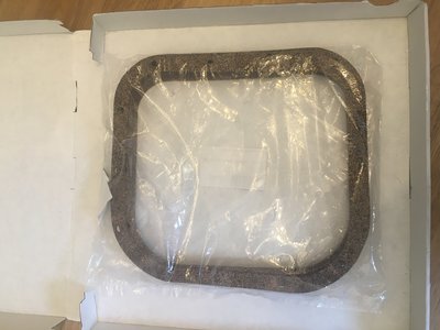

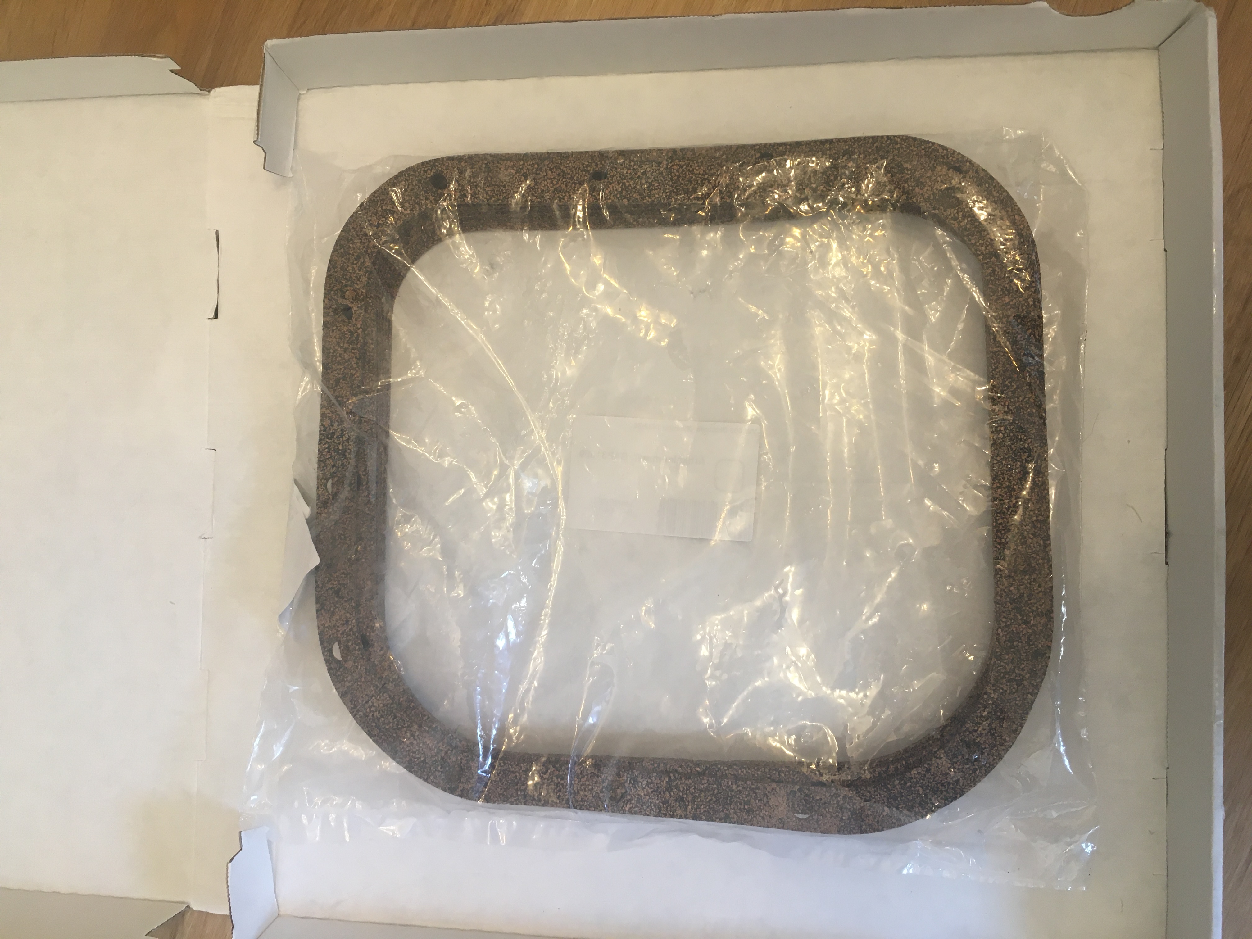

TEH 29920 hat geschrieben: 31.01.2020 14:02 Moin,
jetzt hab ich eine alte Korkdichtung für die frühen Automatikgetriebe ergattert.
Ich möchte die Dichtung gerne nachbauen.
Jetzt die Frage - aus welchem Material? Es gibt wohl Dichtungspapier verschiedenen Stärken - leider hab ich damit keine Erfahrung.
Also, wer hilft mir weiter. Wie geht`s
Gruß Bernd
Kleiner Nachtrag zum Thema Dichtung Automatikölwanne (003321371):
Da das selber schnitzen doch eher eine suboptimale Lösung ist und die Dichtung jetzt auch beim Klaus vergriffen zu sein scheint, hier ein Angebot in die Runde:
Ich habe nach einigem rumprobieren nun mehrere Dichtungen für die 003 Automatikölwannen Teilenummer VW 003 321 371 auf Lager.
Es sind hochwertige Nachfertigungen aus einer Gummi-Korkmischung mit guter Passform.
Wer Bedarf an einer Dichtung hat kann sich per PN bei mir melden.
Schaltfaule Grüße
(Passt natürlich auch bei den 003-Automatikgetrieben des Typ 3 (1500/1600) und Typ 4 (VW 411/412) sowie vsl. bei den frühen Audi 80 / 100)
