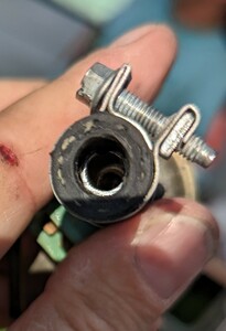

auf dem Weg zum Festival Wesel bin ich 3x liegengeblieben. Einspritzdüsen dicht. Ausgebaut, mit Boardmitteln gereinigt, bis die nächste dicht war....usw. Alle Düsen 2-3x gereinigt auf 300km
Vielleicht Dreck im Tank? Ein Indiz dafür wäre das je näher sich der Sprit der Reserve näherte die Reinigungsintervalle verkürzen. Auch das nach dem Volltanken 90km möglich waren ....danach aber auch nicht mehr läuft.
Ich dachte der Benzinfilter hält möglichen Dreck zurück?
Gibt es noch Ideen wo der Dreck herkommt?
PS: Benzinleitungen sind neu
VG Jörg

Moin Thomas,
Nach reinigen der Düsen läuft er erstmal wieder. Benzinfilter kann ich mir schwer vorstellen. Benzinfilter ist seit Januar, ca 1000km verbbaut.
Das was aus den Schläuchen der Düsen kommt sieht aus wie Gummi von den Schläuchen der Düsen. Kann es sein das die sich auflösen?
Ich habe provisorisch Röhrchen in die Schläuche gesteckt ( hatte der Nachbar aus seinen Wohnwagen gesägt :D ) Das soll die Auflösung der Schläuche verringern, sondas ich morgen bis nach Hause komme .... hoffentlich (Neue Bosch Düsen warten Zuhause)
VG Jörg

Porteño hat geschrieben: ↑02.09.2023 20:26 Moin Thomas,
Ich habe einen Düsenprüfstand und alle Teile für die Überholung von Einspritzdüsen hier.
Aber das hatte ich dir glaube ich auch schon mal per PN geschrieben.
Das sich die Schläuche so auflösen, das sich da Gummiteile ablösen und die Düsen verstopfen hatte ich noch nie.
Aber irgendwann ist ja immer das erste mal. Auf dem Bild kann ich aber auch nicht sehen, ob das noch originale Schläuche sind.
