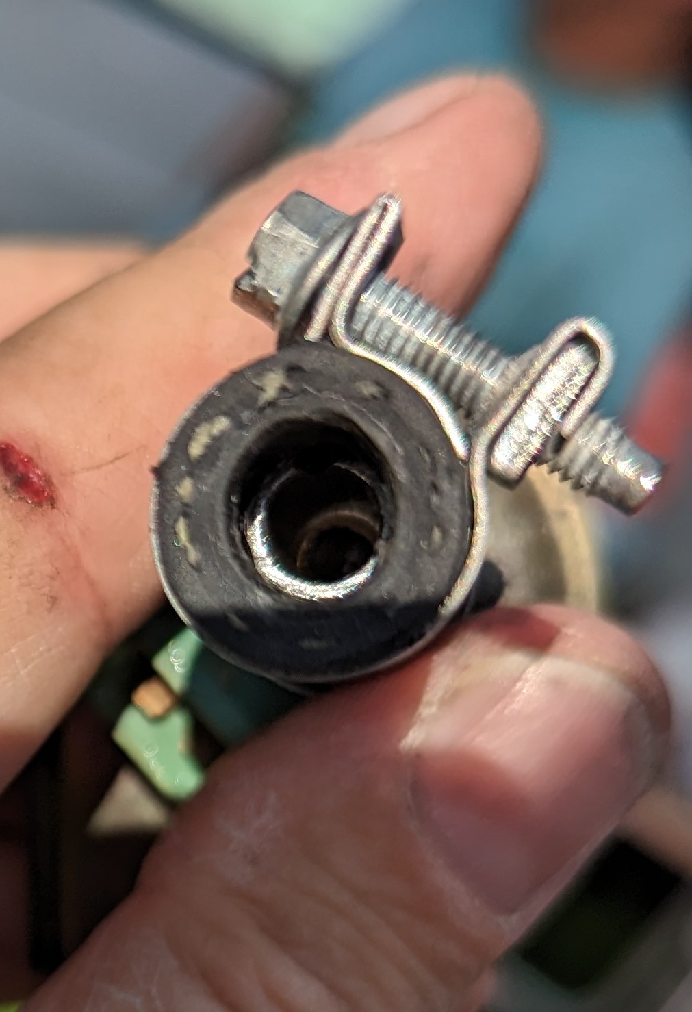

Ich traue mich kaum hier zu schreiben - ich zähle zu den 80% Falschluft und darunter auch noch zu den richtigen Volldeppen! Aber vielleicht kann der ein oder andere ja aus meinem Fehler lernen.Tanjas&Thomas_T2b hat geschrieben:Warum Dirko HT? Wenn man die fehlerhaften Bauteile ersetzt und an geeigneter Stelle Schlauchschellen oder Kabelbinder einsetzt kann man das sogar wieder zerstörungsfrei demontieren.
Wenn man das mit Dirko HT fest klebt, hat man nur defekte Bauteile miteinander verbunden.
Als Notreparatur im Urlaub finde ich das ja ok, aber doch nicht als Dauerlösung.

Ich hatte heute nochmal 2Std Schrauberzeit am abend und bin mit Nebler auf Fehlersuche gegangen. Und jetzt steinigt mich bitte nicht, aber es war die Ventildeckeldichtung, die ich irgendwie 2mal erfolgreich verrutscht eingebaut hab.
Ist mir ein Rätsel. Aber manchmal ist die eigene Dämlichkeit unermesslich.
Sorry! Und danke nochmal [mention]Tanjas&Thomas_T2b [/mention]
