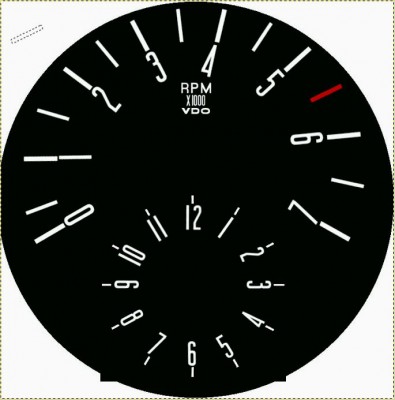

ich habe mal etwas gebastelt und so könnte das dann aussehen: Viele Grüße,

coole Nummer!
Hast du dir schon überlegt was du mit den Zeigern machst?

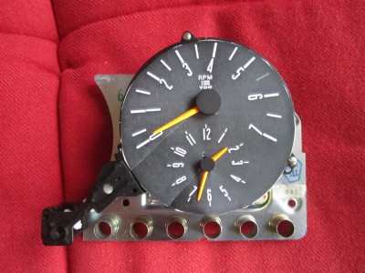

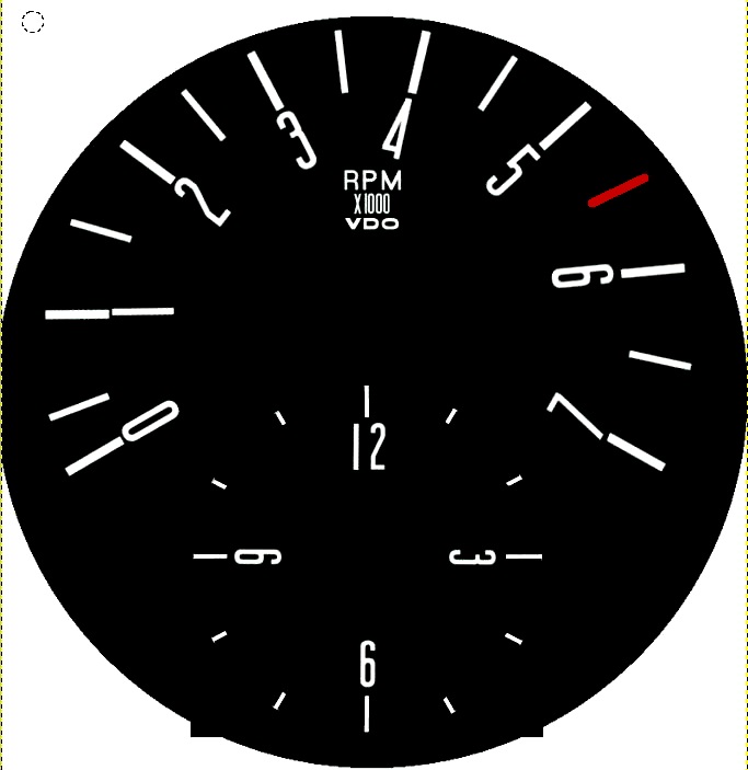

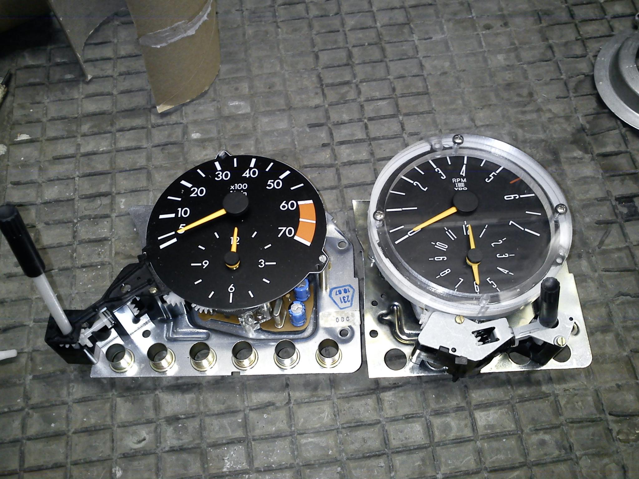

So,
ich habe Gimp noch etwas gequält und habe die Uhr noch einmal überarbeitet: Eben ist auch das Paket mit dem Drehzahlmesser angekommen.
der hat einen Durchmesser von ca. 87mm und ist etwas zu groß.
Aber das sollte man trotzdem hinbekommen: Viele Grüße,

quer fänd ich sogar schöner. Musst nur noch die Uhr neu ausrichten

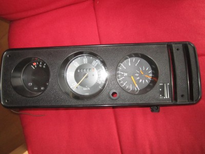

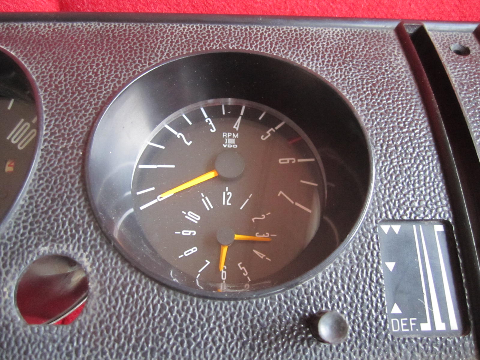

So,
der Umbau ist geglückt: Das muss in groben Schritten gemacht werden:
- Trägerplatte verkleinern, "Hülsen" ausbohren, Uhr Stellmechanik verdreht einbauen
- Plexiglas Scheibe fräsen
- Plexiglas Ring Fräsen
- Neue Folie aufkleben
- Stehbolzen auf der Trägerplatte anbringen
- Beleuchtung einbauen
- Loch in den originalen Instrumententräger für den Uhr Stellknopf bohren
- Alles befestigen
+ tausend Kleinigkeiten
Und dann sieht das so aus: Ach ja, Öltemperatur und co. wäre schön, aber da reicht der Platz einfach nicht aus.
Oder man müsste den linken Träger wo die Tankanzeige drin ist komplett überarbeiten.
Da würde ja noch Temperatur, Öldruck und Lambdawert rein passen.
Aber dann wäre man da weit von original entfernt.
Ich wüsste auch nicht, wie man das im "original-look" hin bekommt.
P.S. Ich muss die Zeiger noch weiß machen
- Alles befestigen

Thomas, das ist erstklassige Arbeit!
Das sieht wirklich sehr schön aus.
Du willst nicht zufällig eine Kleinserie starten? Ich könnte mir das sehr gut für meine Doka vorstellen. Ich habe aber nicht die Fähigkeiten um so einen Umbau vorzunehmen...
