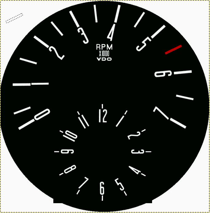

ich habe mal etwas gebastelt und so könnte das dann aussehen: Viele Grüße,
- bigbug
- Beiträge: 8435
- IG T2 Mitgliedsnummer: 249
Re: Drehzahlmesser im Original-Look für den T2a
Wo ist der "gefällt mir"-Button?Tanjas&Thomas_T2b hat geschrieben:Moin,
coole Nummer!
Hast du dir schon überlegt was du mit den Zeigern machst?

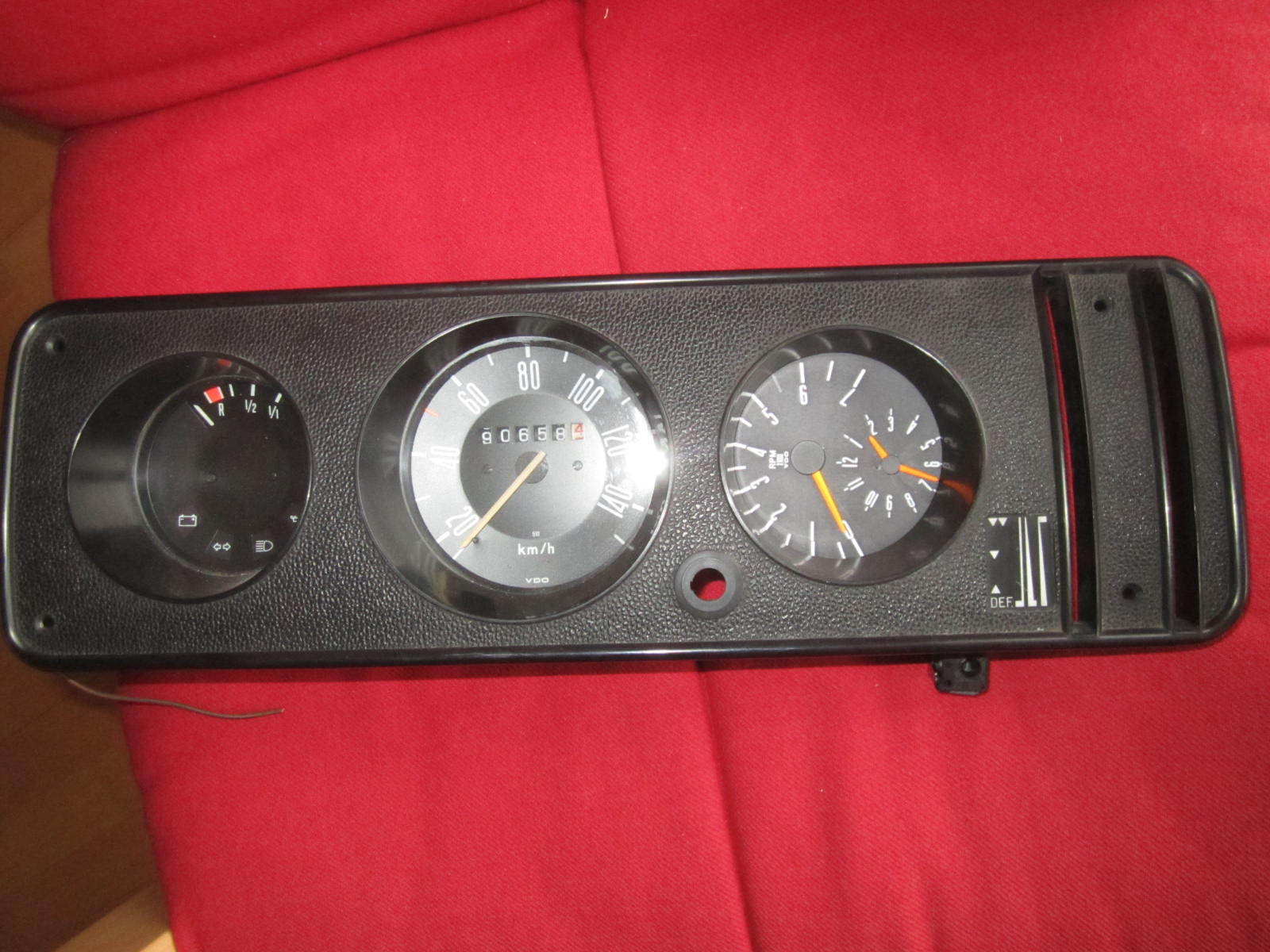

Hi Thomas,
erst einmal muss der Drehzahlmesser bei mir ankommen.
Ich habe zwei in der Bucht gekauft, einmal defekte Uhr einmal defekter DZM.
Dann hoffe ich, dass der Durchmesser einigermaßen past, damit das überhaupt in das Loch rein geht.
Die gelben Zeiger werde ich dann wohl weiß Lackieren.
Da kommt dann mal die Air Brush Pistole zum Einsatz.
Ich halte euch auf jeden Fall auf dem Laufenden.

So,
ich habe Gimp noch etwas gequält und habe die Uhr noch einmal überarbeitet: Eben ist auch das Paket mit dem Drehzahlmesser angekommen.
der hat einen Durchmesser von ca. 87mm und ist etwas zu groß.
Aber das sollte man trotzdem hinbekommen: Viele Grüße,
quer fänd ich sogar schöner. Musst nur noch die Uhr neu ausrichten

So,
der Umbau ist geglückt: Das muss in groben Schritten gemacht werden:
- Trägerplatte verkleinern, "Hülsen" ausbohren, Uhr Stellmechanik verdreht einbauen
- Plexiglas Scheibe fräsen
- Plexiglas Ring Fräsen
- Neue Folie aufkleben
- Stehbolzen auf der Trägerplatte anbringen
- Beleuchtung einbauen
- Loch in den originalen Instrumententräger für den Uhr Stellknopf bohren
- Alles befestigen
+ tausend Kleinigkeiten
Und dann sieht das so aus: Ach ja, Öltemperatur und co. wäre schön, aber da reicht der Platz einfach nicht aus.
Oder man müsste den linken Träger wo die Tankanzeige drin ist komplett überarbeiten.
Da würde ja noch Temperatur, Öldruck und Lambdawert rein passen.
Aber dann wäre man da weit von original entfernt.
Ich wüsste auch nicht, wie man das im "original-look" hin bekommt.
P.S. Ich muss die Zeiger noch weiß machen
