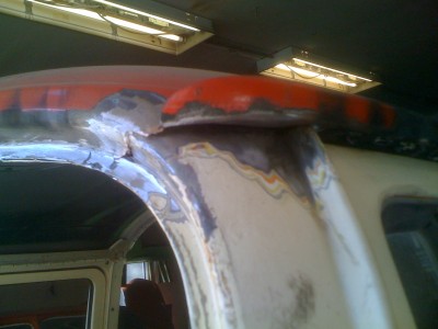

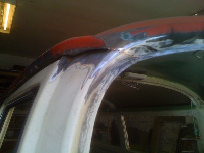

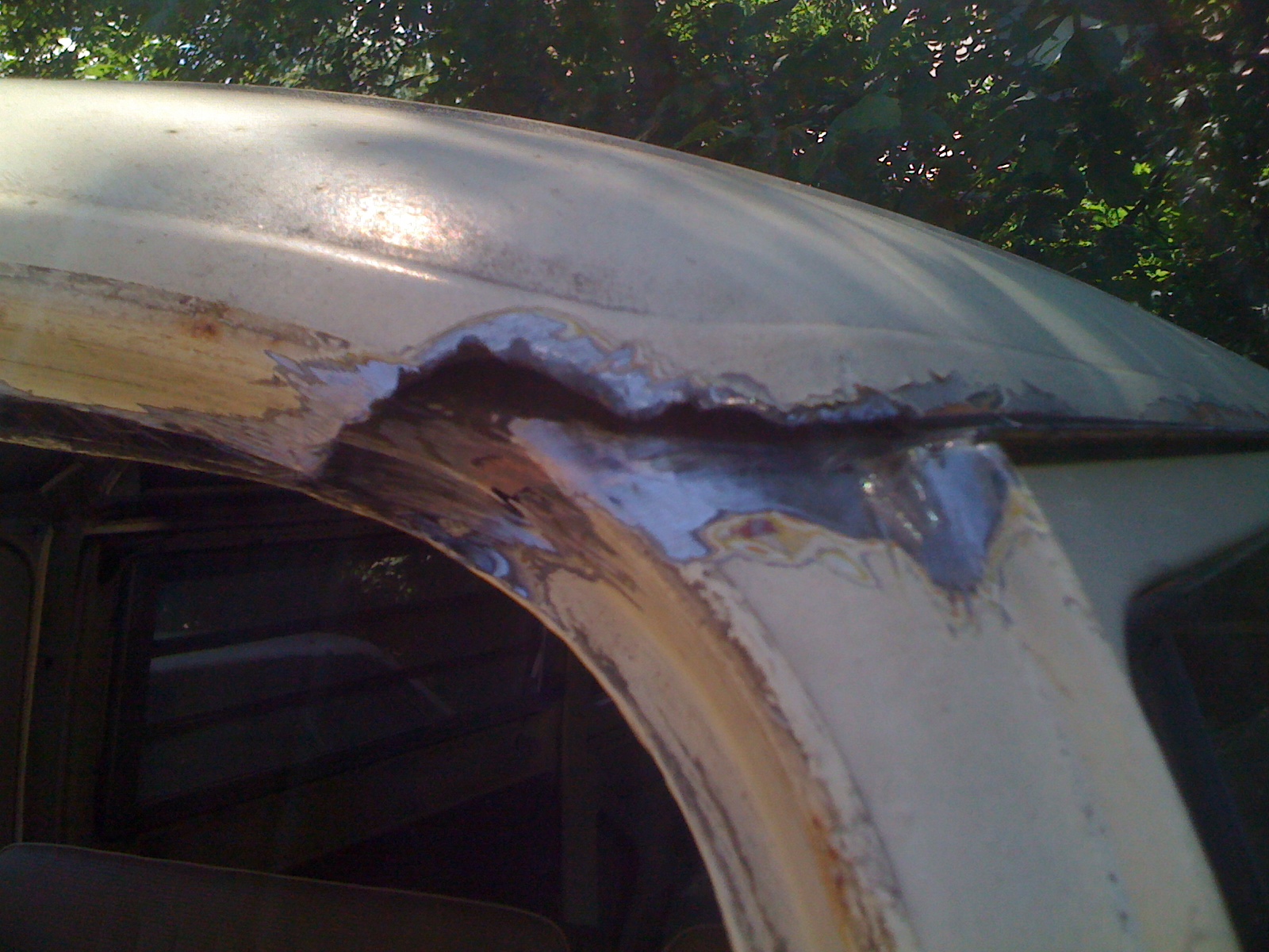

Jörch *198 hat geschrieben:Ich habe mir die Bilder weiter vorne im Thread nochmal angeschaut. Das mit dem stückeln können wir wieder streichen. Trotzdem wundert es mich, dass die Hartlotnähte sich nicht mit Hitze haben trennen lassen. ich werde mich nun stückweise mit der dünnen Trennscheibe rantasten und schauen, was passiert.
Hallo Jörch,
der Schmelzpunkt von Messing liegt bei ca. 900°C...ergo: ich hatte es bei mir auch mit Autogenbrenner nicht geschafft die hartgelöteten Stellen zu trennen.
Ich habe daraufhin denn Rest des Schlachtbus-Scheibenrahmens ganz vorsichtig mit einer Schruppscheibe auf der Flex weggeschliffen, das ging sehr gut.

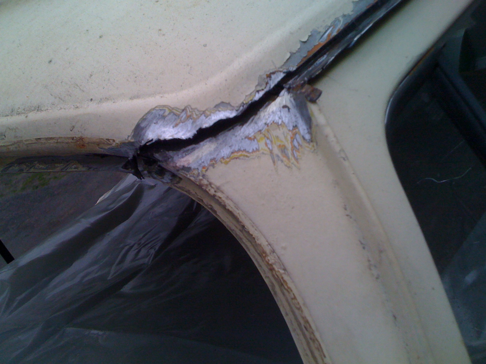

Ah, so langsam geht mir ein Licht auf. Du hast ja auch beim Bus das vordere Ende der Dachrinne entfernt gehabt - das hatte ich übersehen. Mit deinem Tipp mit der Schruppscheibe komme ich beim Schlacht- Dach weiter. :gut:
Eine Frage habe ich aber noch: Womit hast du die Nähte vorne an deinem Bus aufgetrennt? Ich habe ein wenig Respekt vor der Stelle...

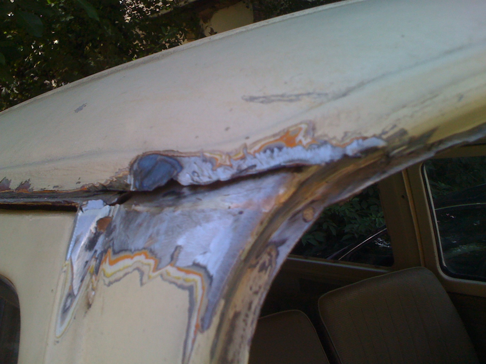

Ich bin im Prinzip genauso vorgegangen wie beim Schlachtbus...naja, halt andersrum: ich hab bei meinem Bus im Bereich der hartgelöteten Stellen mit der Schruppscheibe ganz ganz vorsichtig das alte Dach mitsamt Regenrinne weggeschliffen:

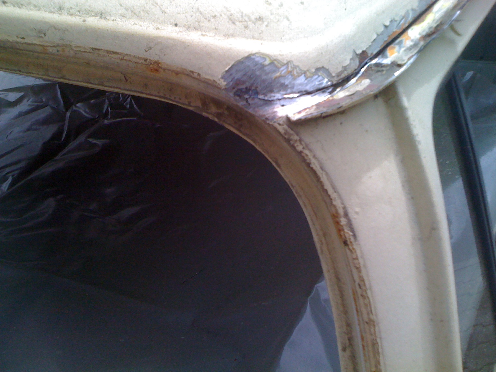

Hier noch ein vorher-nacher-Bild:

Ok, das nimmt mir gerade einen gehörigen Teil meiner Unsicherheit! Vielen Dank dafür! Es wird bei mir ob meines Zeitbudgets zwar noch etwas dauern, aber jetzt kann ich wieder positiv nach vorne schauen. :thumb:

Schau mal hier:
http://i251.photobucket.com/albums/gg28 ... 840b9e.jpg
auf dem Bild sieht man ganz gut den Teil des Scheibenrahmens der noch zur Dachhaut gehört.
