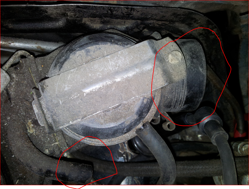

Diese Abgänge führen in den Zylinderkopf rechts wie links!
Was kommt hier drauf? Anschlüsse vom Aktivkohlefilter?

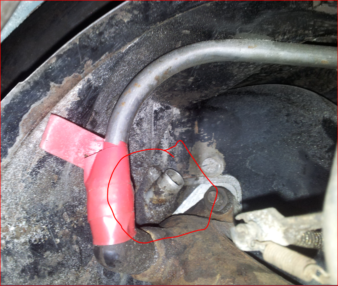

Was kommt auf die markierten Anschlüsse?

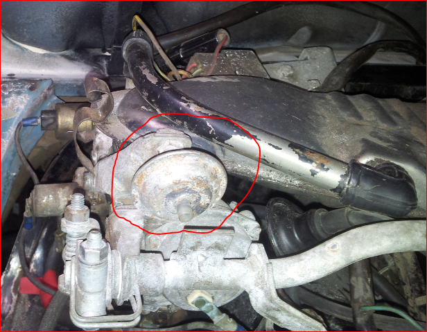

Was ist das bzw. fehlt da irgendwas?

1. Unterdruckschlauch vom Vergser zum Verteiler mit doppelter Dose i.O.
Wo geht die andere Leitung hin.
2. abgeknickte Kurbelgehäuseentlüftung
3. Unterdruckschläuche Luftklappe. Woher?
4+6. Ausgleichsleitung zw den vergasern und BKV- hier muss alles dicht sein- wichtig
5. Kabel zum Rückfahrscheinwerferschalter?
7.Ja, der Stift. Erstmal unwichtig.
Grüsse, Matthias

Nur wenn du dir mit der bisherigen Einstellung unsicher bist. Dann hättest du aber garnicht erst die Ventildeckel draufmachen sollen.Stocki hat geschrieben:Muss ich die Ventile erneut einstellen, denn ganz rund läuft er noch nicht!
Wo kommst du denn her? Vielleicht gibt's einen Stammtisch in deiner Nähe oder jemand mit Erfahrung, der dir mal das ein oder andere zeigen kann. Dafür, daß der Motor "nicht ganz rund" läuft, gibt's ungefähr 1057 mögliche Ursachen. Nach gerade frisch eingestellten Ventilen, sollten nur noch 1056 übrig sein.
Der Schlauch von der Kurbelhausentlüftung ist erkennbar abgeknickt und wird seiner Funktion folglich nicht mehr nachkommen. Das lose Kabel im Motorraum links könnte zum Rückfahrscheinwerferschalter am Getriebe führen. (Nachgucken! Bin unsicher.) Wenn's so ist, wird es über eine fliegende Sicherung direkt an Klemme 15 der Zündspule angeschlossen. Der offene Stutzen, den man neben dem einen Saugrohr sieht, kenne ich so nicht. Guck, daß er dort kein Luft ansaugt, sonst ist der unrunde Lauf kein Wunder und außerdem der Motor in akuter Gefahr. Den Luftfilter kenne ich in der Form auch nicht. Was für ein Baujahr ist das Auto überhaupt?

1. Die andere Leitung geht auch an den linken vergaser!Matthias S. hat geschrieben:Ojeeee
Grüsse, Matthias
3. Der linke schlauch geht bei mir auf den kleinen Anschluss von der ausgleichsleitungvom bkv!
4. Gehört denn an die rechte Seite dieser bogen mit dem kleinen Abgang oder wie links nur der bogen?
5. Ich glaube ab hier ist etwas mit den Bildern durcheinander gekommen es sind ja 8!

Ja ich glaube auch, es ist besser du holst dir mal jemanden nach Hause. Aber es muss schon jemand sein der sich gut auskennt.
An dem Motor stimmt so einiges nicht. Da wurde auf jeden Fall schon dran 'optimiert'.
Sie Stutzen aus Bild 6 gehen direkt in den Zylinderkopf und sind Entlüftungsanschlüsse.
Solltest du wie den dicken (abgeknickten) Schlauch auch in den Luftfilter führen.
Hat es so nur beim GB-Motor (Porsche 914 mit 100PS) gegeben. Können natürlich auch nachträglich reingemacht worden sein, sehen aber ziemlich original aus.
Außerdem hat er kurze Ansaugstutzen, möglicherweise war es mal ein Einspritzer, der umgerüstet wurde?
Gib doch mal bitte den Motorcode durch, und zwar der, der in den Motor eingeschlagen ist und nicht der, der auf dem Gebläsekasten sitzt.
