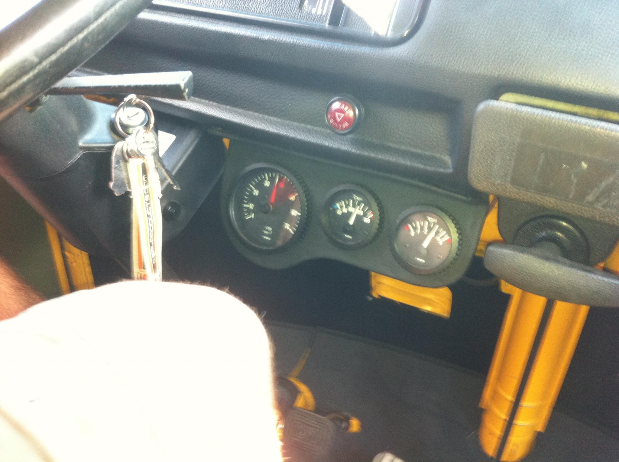

Hallo Nochmal!
Danke Für die Boschnummer, aber so wie es derzeit aussieht, war ein fataler Verschlauchungsfehler schuld am vielen rumgeknalle. Das Ventil war am Drosselklappen-Unterdruck angeschlossen, nicht am Luftsammler-Unterdruck.
Knallen behoben. Tempproblem nicht.
War am Wochenende auf der Bahn. Bei 95 nach Navi stellte sich nach kurzer Zeit wieder das alte Problem ein - Obwohl es nur knapp über 20 Grad hatte = 115 Grad bei ca. 3Bar
Im Winter dann also das Grosse Programm mit Dichtungen, Tank, Simnerringen und v. a. Gebläsekur und neuem Kühler.
Gruss, Niko
