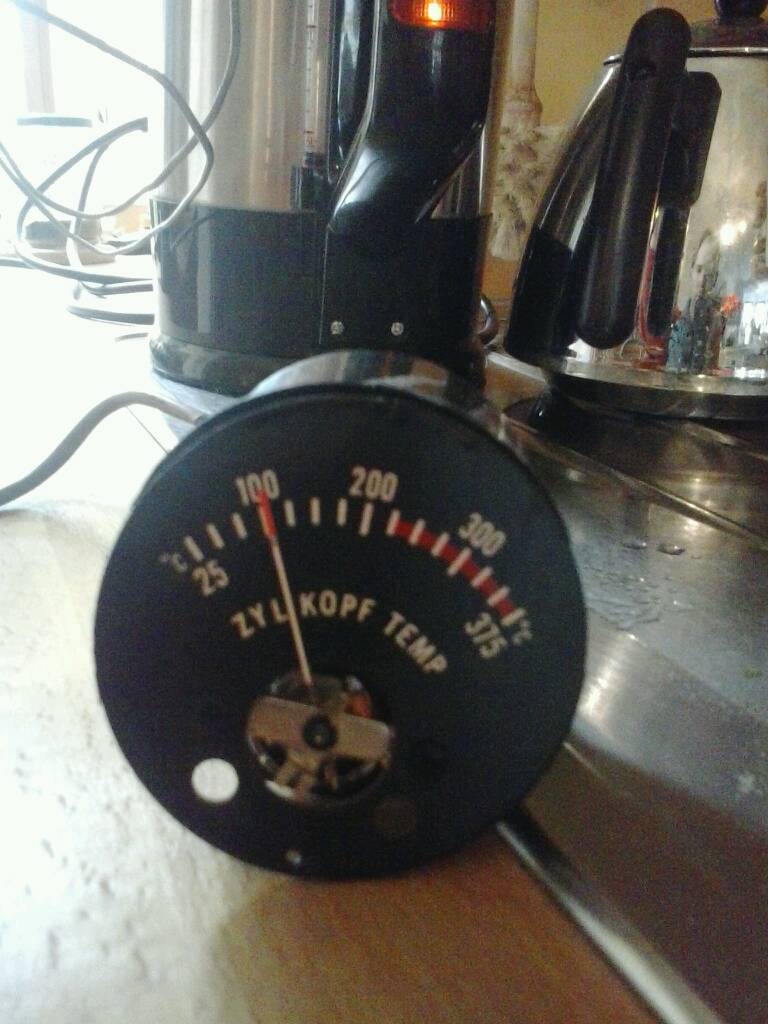

@alle: sorry, ich muss mal kurz "back to topic".
Hallo Theo,
ich habe mir gerade mal einen Tee gekocht. Ich glaube, ich hab's:
Ich werde jetzt versuchen es auf 200Grad zu kalibrieren. Weil das die wichtigste Temperatur ist.
So, back to offtopic ...
