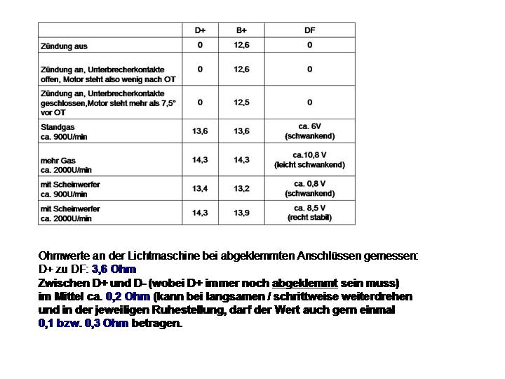

Hallo Mirco,
Habe ich zwar schon etliche Male eingefügt, aber wegen der Übersichtlichkeit noch einmal: Wenn Du also von DF nach D- misst, misst Du die Reihenschaltung (Hintereinanderschaltung) der Widerstände von der Feldwicklung und der Läuferwicklung.
Ist alles paletti, darfst Du zwischen diesen beiden Anschlüssen 3,7 Ohm (3,6 Ohm Ständerwicklung + 0,1 Ohm Rotorwicklung) haben. Sind es weniger, so ist wohl vermutlich die Feldwicklung im Eimer (denn Du hast ja die Rotorwicklung als heile gemessen).
Wenn diese Ständer- oder Feldwicklung einen Schluss hat, somit zu niederohmig geworden ist, kann kein ausreichend starkes Magnetfeld erzeugt werden, damit die Rotor-bzw. Läuferwicklung genügend Spannung erzeugen kann und das scheint definitiv Dein Problem zu sein. Außerdem kann Dein Regler "abrauchen" falls er es noch nicht getan hat, wobei die mechanischen 'ne Menge Spaß verstehen.
Eine weitere Messung wäre angesagt, um die Feldwicklung genauer zu überprüfen. Dazu müssen aber die Kohlen "hochgelegt" werden, dürfen also keine Berührung mehr mit dem Rotor haben. Dann bitte einmal den Widerstandswert erneut zwischen DF und D- aufnehmen.
Ich kann also leider nicht wirklich erkennen, dass Dir intakte Qualitätsware überlassen wurde.
... dann bis bald.

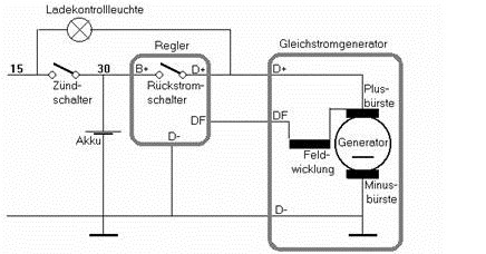

Werfe bitte noch einmal ein Blick auf das Prinzipschaltbild der GL LIMA.mircomat hat geschrieben:Ist der Wert zwischen DF und D- dann egal, oder auch um 0,2 Ohm?
... dann bis bald.

Re: Problem mit Batterie/LIMA/Regler
Hallo Norbert,
ich habe mit den neuen Informationen nochmal gemessen. Irgendwie ist es komisch - heute habe ich an allen Messpunkten um die 0,02 Ohm gemessen. Also anders als gestern. Aber auf keinem Fall konnte ich 3,6 Ohm irgendwo messen. Also entweder ich stelle mich doofer als ich bin, oder die Lima ist defekt.
Blöder Weise gab es im Baumarkt heute nur M2 und M3 Schrauben. Die eine fällt durch das Loch und die andere ist stramm. Also ist es wohl doch ein M2,5 Gewinde aber ich kann D+ erstmal nicht anschließen. Wie war dass nochmal, kann da etwas kaputt werden, wenn ich mit abgeklemmter Lima fahre, zum Bus Doktor zum Reklamieren?
Mirco.
Mirco.

- Beiträge: 7830
Hallo Mirco,
Vorher aber die Batterie noch max. aufladen und bitte sicherstellen, dass Du mit einem intakten Ladegerät auch die 14 V erreichst, dann sollte das ohne Licht aber mit Blinker für schätzungsweise ca. 3 Stunden Fahrt ausreichen.
Äußere die Bitte, dass Du Werte wie folgt an Deinem Fahrzeug haben möchtest: Viel Glück und gutes Gelingen, bestell der Werkstatt einen schönen Gruß von mir und sie schulden mir mindesten einen Kasten Bier und eine Dose Pfeifentabak.
... um sicher zu sein, dass Du mit Deinem Messgerät richtig misst, bitte einmal eine Vergleichsmessung an der Zündspule durchführen. Alle Kabel an Klemme 1 abziehen und dann von Klemme 1 nach 15 messen. Da sollte ein Wert zwischen 3 und 5 Ohm zu messen sein (hängt von der eingebauten Zündspule ab).mircomat hat geschrieben:... heute habe ich an allen Messpunkten um die 0,02 Ohm gemessen.
Wenn Du richtig gemessen hast, ist die Lichtmaschine definitiv defekt.mircomat hat geschrieben: ... oder die Lima ist defekt.
Mit abgeklemmter Lima (und isolierten sowie gut fixierten Kabeln) passiert nichts. Nur anders herum sollte man das nicht tun, also Batterie abklemmen wenn der Motor schon läuft.mircomat hat geschrieben:Wie war dass nochmal, kann da etwas kaputt werden, wenn ich mit abgeklemmter Lima fahre
