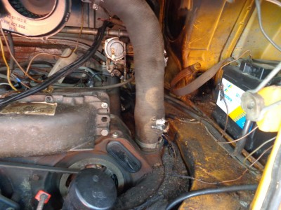

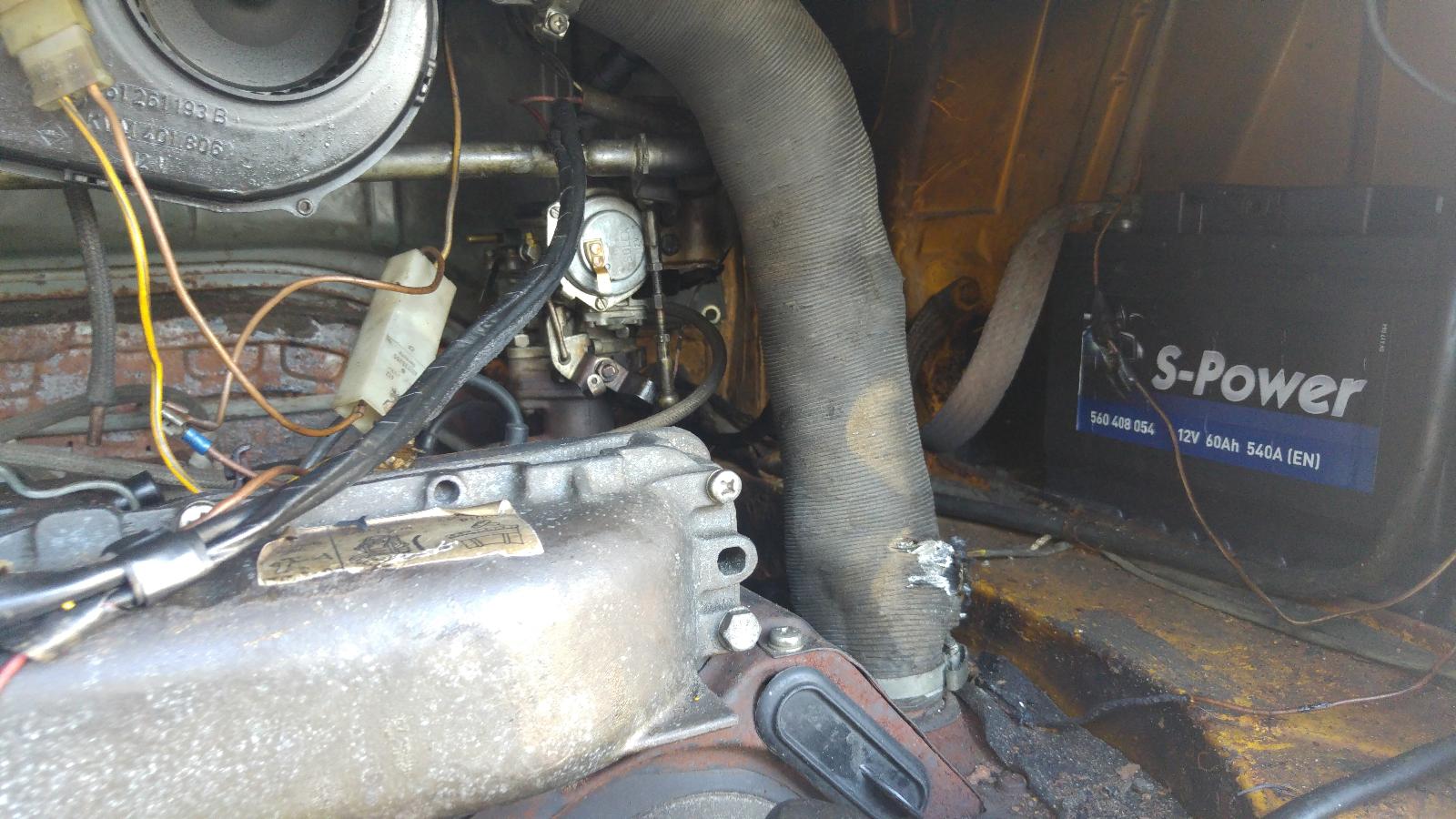

Hast du auch Bilder vom Radhaus vorne?
Also die Innere Seite, an die das Ganze Spritzwasser vom Vorderrad kommt. Dort wurde sicherlich auch schon geschweisst.
So wie dein Bus aussieht, sah meiner in etwa auch aus. Die die Stelle ist in den Top 3 der aufwendigsten Reparaturen, da das Laderaumblech inkl. dem Querträger über der Wagenheberaufnahme an der Stelle nicht mehr vorhanden war.

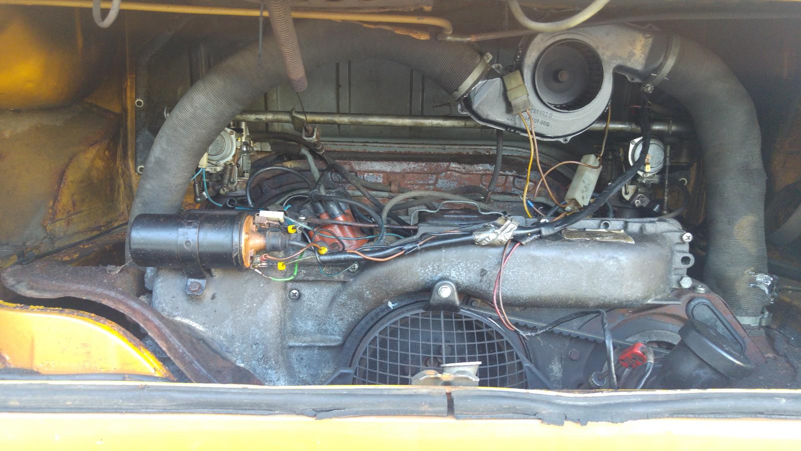

Weiterer Punkt den ich hier nicht auf Bildern sehe:
Motorraumverblechung! Bei mir schon 1000x geflickt worden, nach dem Raustrennen hab ich gesehen, dass die grossen Längsträger oben durchgerostet waren, auf beiden Seiten, auch Top 3!
Um das vernünfitig zu machen braucht man einfach seine Zeit. Ich glaube kaum dass sich eine Werkstatt die Zeit nehmen kann, sonst wird es auch In Slo unendlich teuer.

:surprised: :surprised: :surprised: ohhhh, da gehen auf einmal so viele Türen auf. Mir wird ganz schwindelig. Ich schicke jetzt einfach mal die paar spärlichen Bilder vom Motorraum, die ich habe, von den Radhäusern innen habe ich bedauerlicherweise keine Fotos gemacht. Ich melde mich später nochmal. Danke auf alle Fälle für Euere vielen vielen Überlegungen :respekt:

okay, um das Ausmaß richtig einschätzen zu können muss der Motor auf jeden Fall raus, aber was man erkennen kann sieht schonmal nicht so schlimm aus.
Man sieht halt nicht viel :unbekannt:
