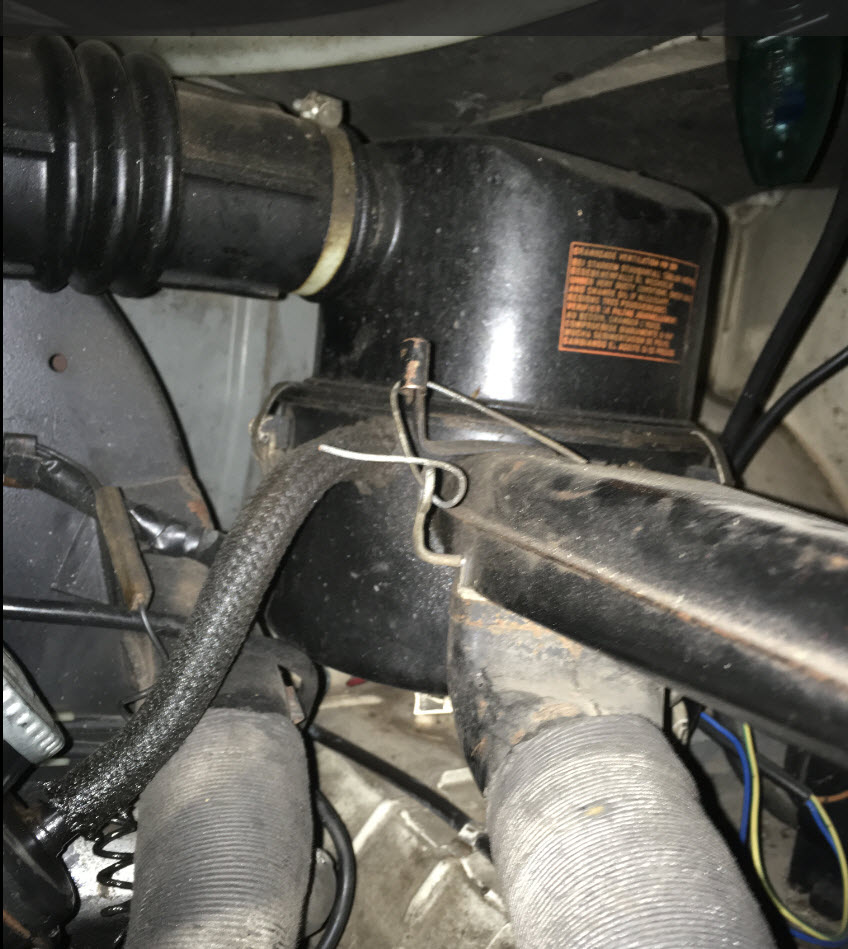

Avispa66 hat geschrieben: 13.02.2018 00:33 Hab versäumt ein Foto vom aktuellen Setup zu machen, ist aber wohl Pfusch getrieben worden, denn da müsste wohl dieses Patent verbaut sein:
Norbert*848b hat geschrieben: 12.02.2018 23:36 Die erste Version (bis Juli '70) mit Seilzug und angesteuert über das Thermostat was auch die Kühlluftklappen betätigt.
Nur ist weit und breit kein Seilzug zu finden, lediglich ein mit Bindedraht auf „offen“ fixierte Klappe :?
Als kleiner Nachtrag noch ein Foto der aktuellen Vorgänger-Notlösung:

Hallo allerseits, hab einmal mehr Aufklärungsbedarf.
Heute hab ich mich wieder mal einer weiteren Unbekannten an meinem T2a gewidmet, dem Luftfilter.
Einiges an Sediment entfernt, gereinigt und frisches Öl bis zur roten Markierung aufgefüllt.
Wie schon in einem früheren Post erwähnt, ist die Klappe durch ein Vorbesitzer auf offen fixiert, d.h. Immer auf Frischluft gestellt.
Nun aber Frage 1:
Verschliesst man nun bei laufendem Motor die Öffnung dann sollte doch der Motor - Mangels Luft -langsam ausgehen, oder nicht?
(War schon vor meiner Reinigungsaktion so, dass der Motor genau gleich weiter lief)

Beiträge: 7789
Hallo Avispa,
Avispa66 hat geschrieben: 02.04.2018 16:54 Nun aber Frage 1:
Schau Dir bitte einmal Dein Bild vom 12. März 2018, 17:18 an. Da geht nach unten ein dickes Papprohr auf einen Metallstutzen, der die warme Luft von Zyl 1 / 2 ansaugen kann, wenn die (normalerweise) thermostatisch gesteuerte Klappe nach hinten (Frischluftansaugung dann geschlossen) zeigt. Die Klappe kann also als 2-Wege Steuerung (in Verbindung mit Thermostat) betrachtet werden.

Norbert*848b hat geschrieben: 02.04.2018 21:39 Hallo Avispa,
Das mit der 2-Weg-Steuerung hab ich schon verstanden, hast es in einem früheren Beitrag gut erklärt gehabt und auf die verschiedenen Typen (Seilzug vs. integrierter Termostat) hingewiesen.
Aber eben, aktuell ist keine Steuerung vorhanden, resp. der Vorbesitzer hat die Klappe so fixiert, dass die immer Vorwärmung zu ist. Oder anders ausgedrückt: immer auf Frischluftzufuhr steht.
Die Karre scheint aber schon mehrere Jahre so zu funzen.
Meine Frage 1 ist genereller Natur: Was passiert wenn alle Luftzufuhr-Wege verschlossen werden? Z.B. durch Abdecken mit der Handfläche. Ich hätt mir vorgestellt, dass der Motor langsam an drehzahl verliert oder gar ausgeht, aber bei meinem läuft der Motor schön weiter.

Beiträge: 7789
Hallo Avispa,
Avispa66 hat geschrieben: 02.04.2018 23:38 Was passiert wenn alle Luftzufuhr-Wege verschlossen werden? Z.B. durch Abdecken mit der Handfläche. Ich hätt mir vorgestellt, dass der Motor langsam an drehzahl verliert oder gar ausgeht, aber bei meinem läuft der Motor schön weiter.
Sorry, hatte Dich wohl nicht richtig verstanden. So dicht ist das System auf der Eingangsseite nun auch wieder nicht, dass man damit den Motor abwürgen kann, wenn dieser "Eingangsrüssel" zugehalten wird. Die Umschwenkklappe ist nicht wirklich voll abgedichtet, Motorentlüftung geht schließlich auch noch da hinein und ferner dürfte da noch so eine kleine Klappe mit Gewicht montiert sein, wobei die Mechanik dazu auch noch Luft durchlässt.
